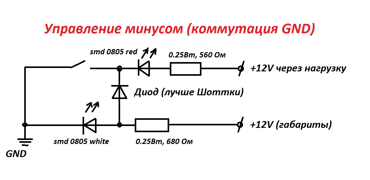

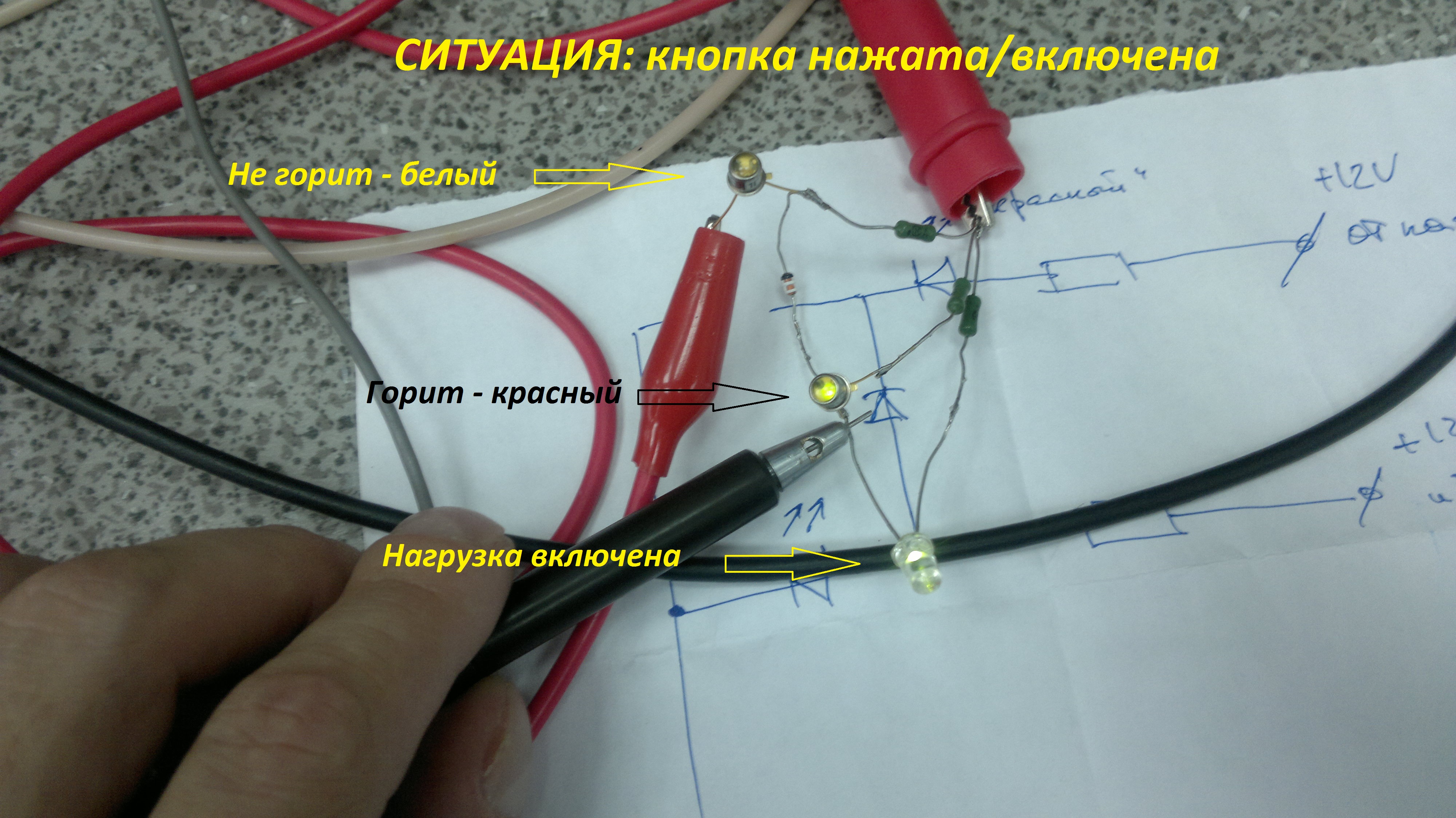

Думаю по схеме и фото все понятно...
Осталось внедрить в живую кнопку...
ЗЫ, жаль у мну нет кнопки блокировки задних ЭСП, буду экспериментировать на попогрейках...

номиналы резюков интересуют.
Дима, каких резюков? Где?
Старый 02.08.2014, 10:52   #544
В цепи rgb светодиода.
Старый 02.08.2014, 11:16   #545
В этой схеме?
Старый 02.08.2014, 15:33   #546
Влад, по факту, что бы нормально свелилась кнопка.

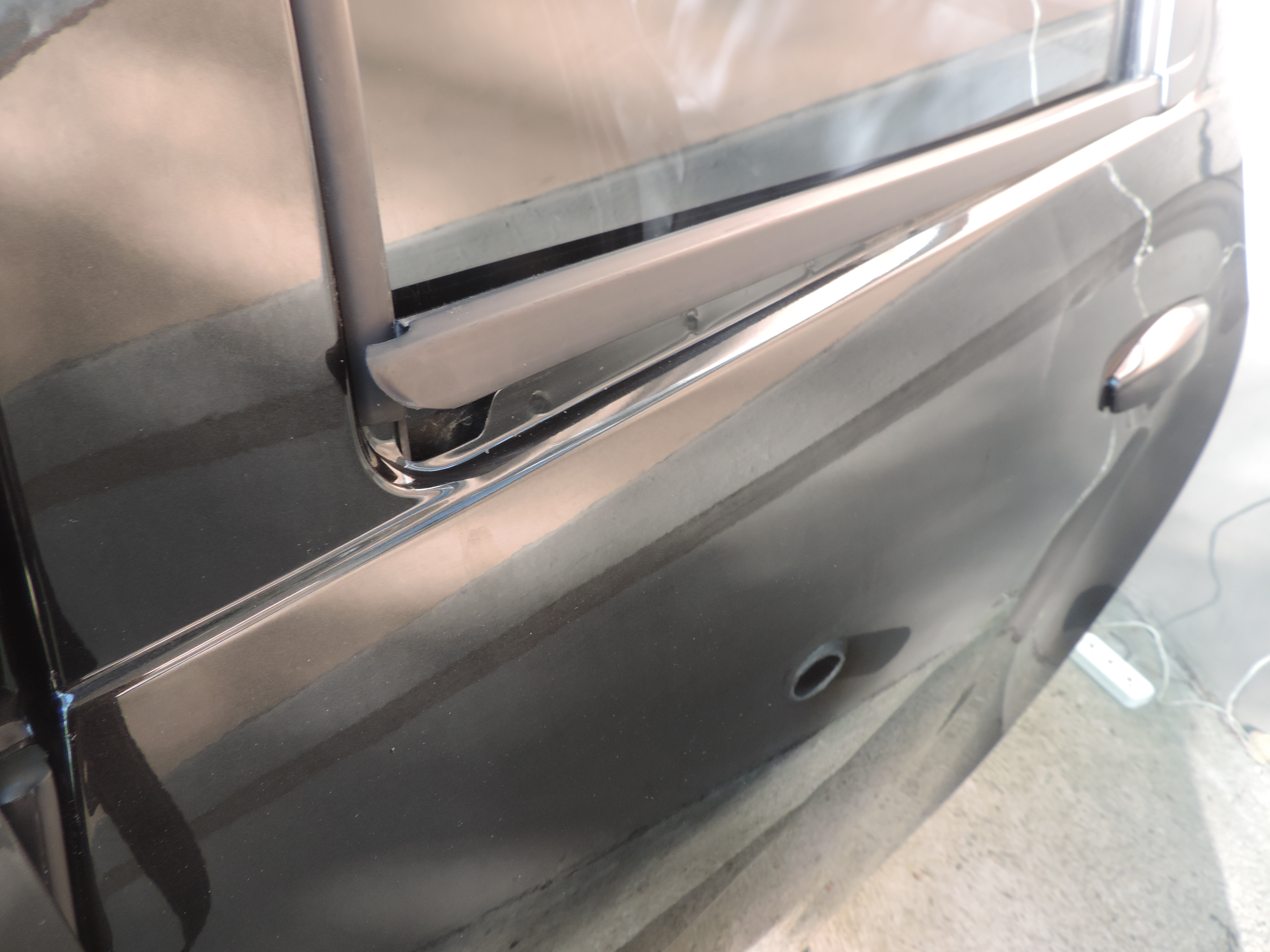

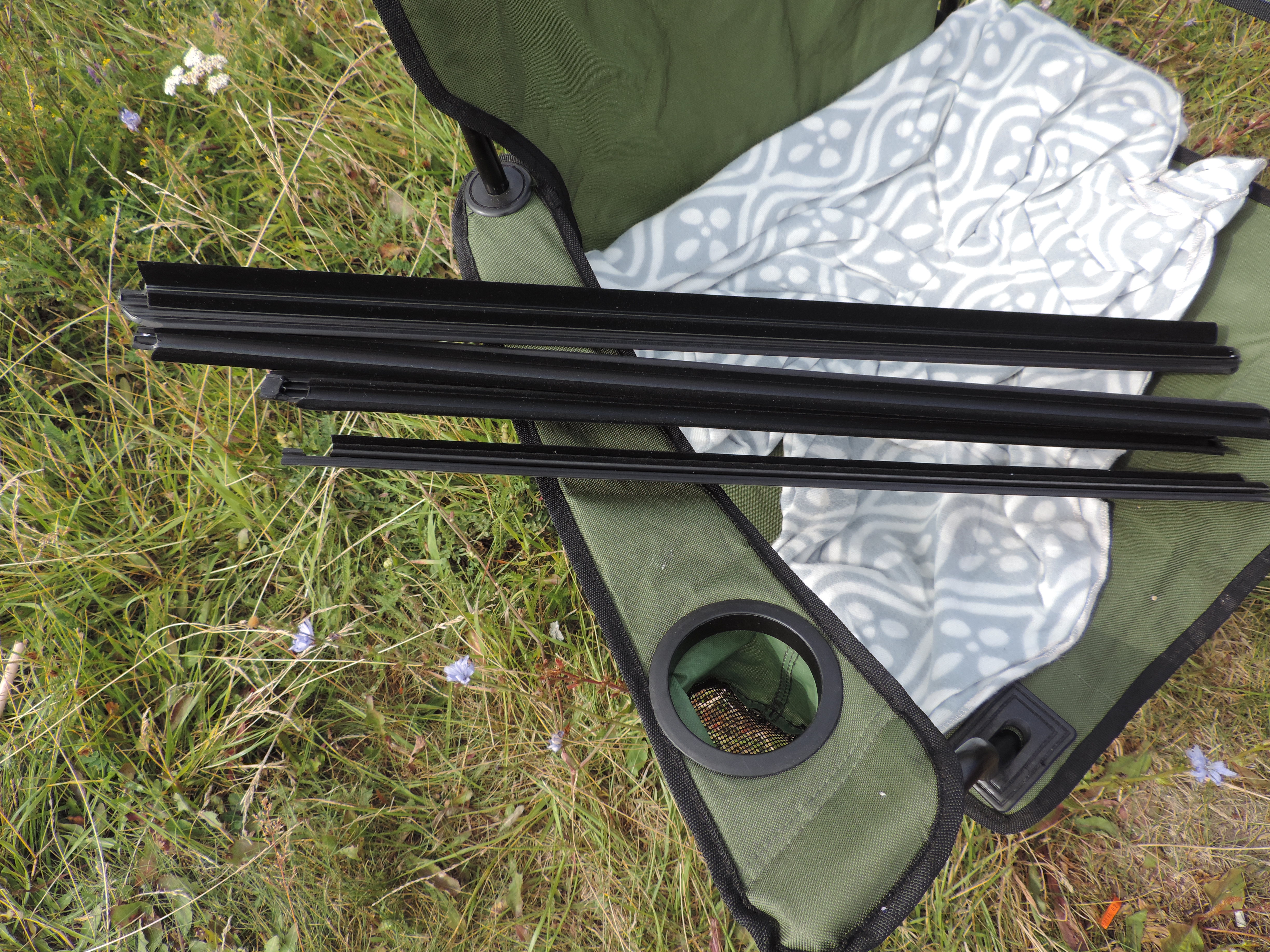

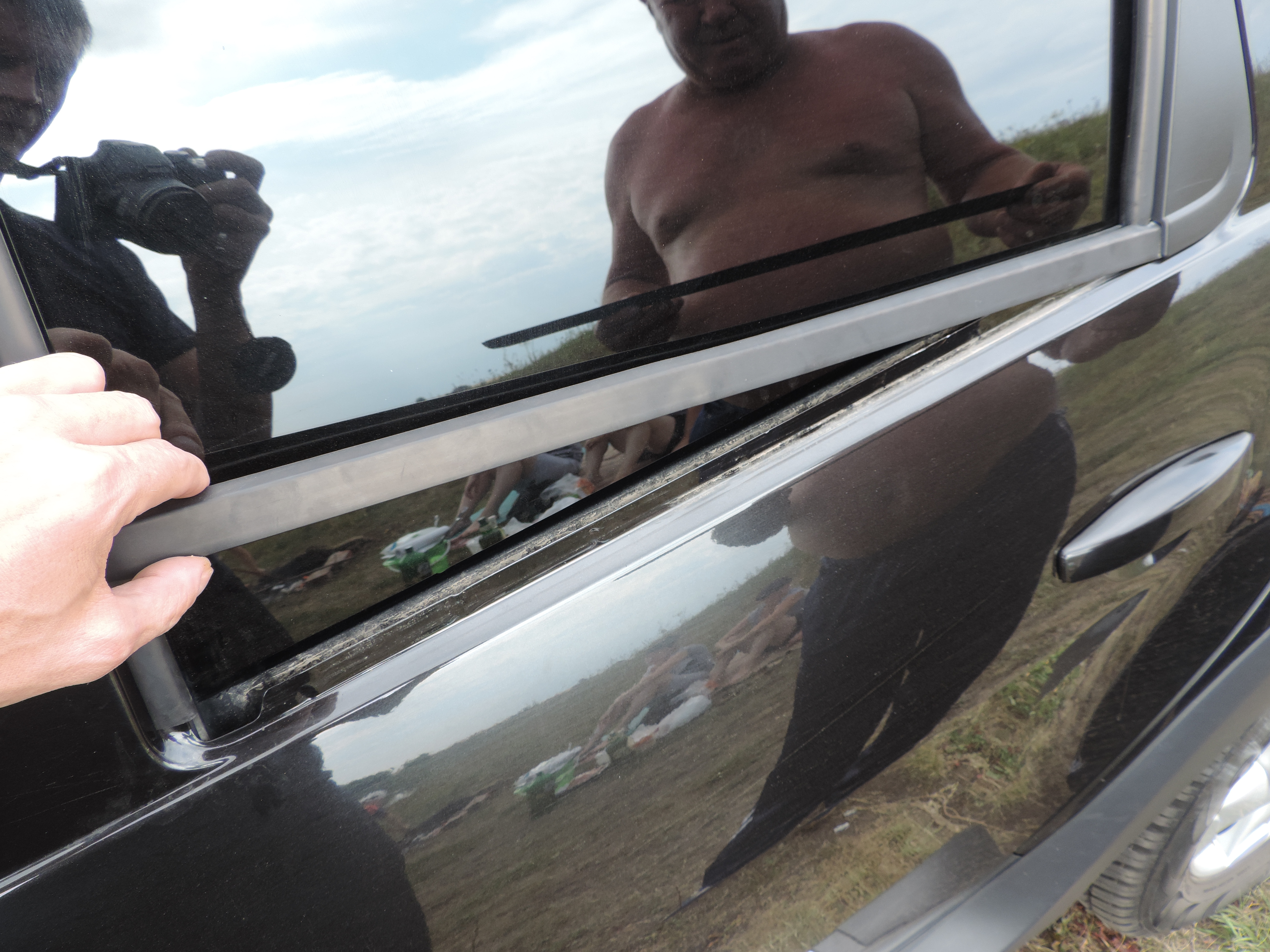

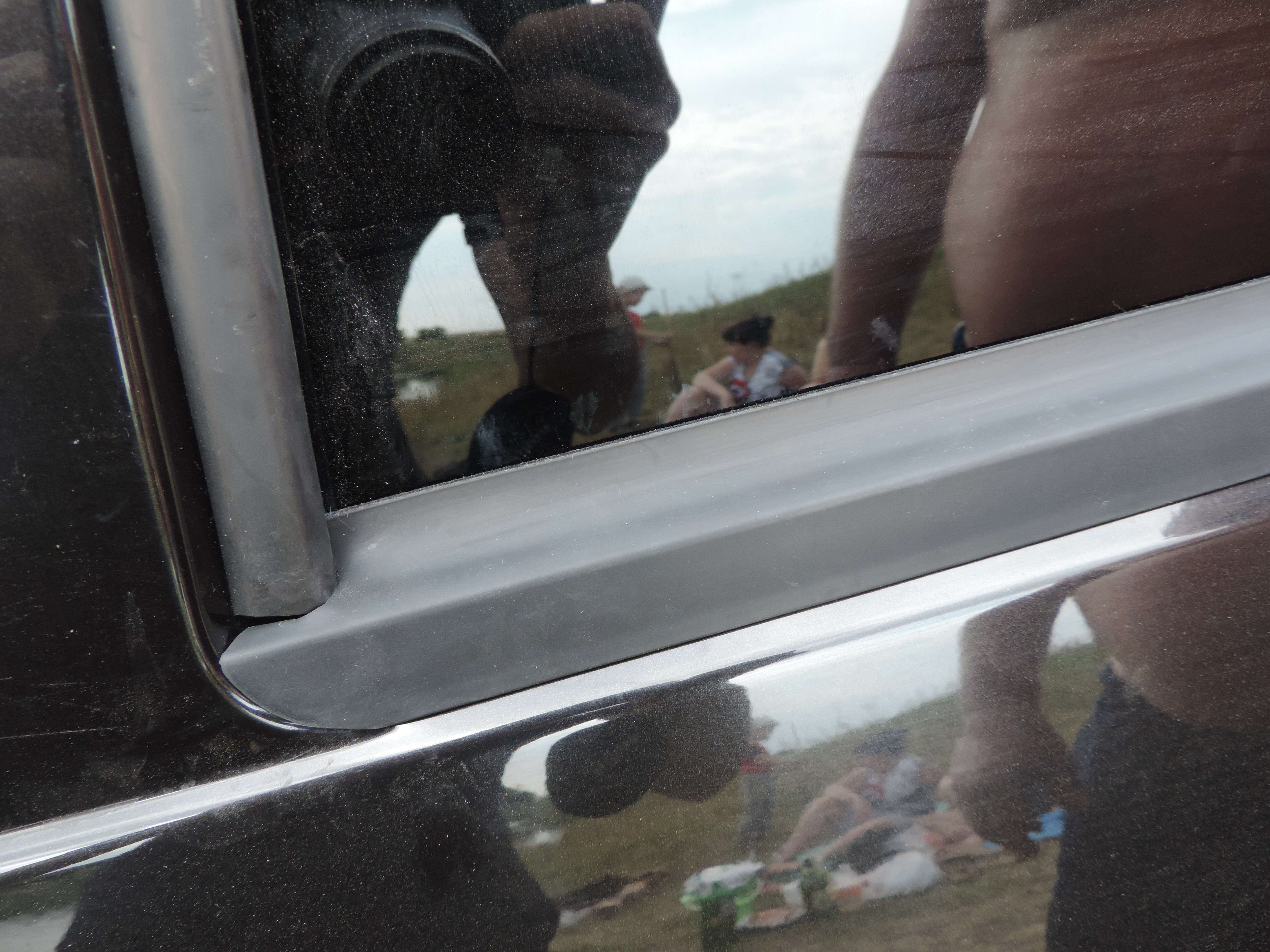

По умолчанию Уплотнитель стекол наружный (нового образца)
По случаю поимел уплотнитель стекол нового образца http://www.duster-clubs.ru/forum/sho...488#post100488
каталожные номера
Демонтируем заводские уплотнители
Аккуратно поддев с одного края приподнимаем и снимаем заводские уплотнители.
Для задних - снимать нужно с передней части, так как часть уплотнителя заходит под декоративную пластиковую накладку задней двери. Аккуратно вынимаем уплотнитель из под накладки
С передними гораздо проще, снимаются аналогично и ни где не подсовываются...
Устанавливаем уплотнитель нового образца
Здесь все так же просто, задний подсовываем под декоративную накладку
PS Все манипуляции нужно проводить аккуратно, особенно демонтаж, так как излишнее приложенное усилие приведет к деформации уплотнителя (внутри алюминиевая тонкая арматура) и дальнейшее его использование будет под вопросом, так как он потеряет форму, не будет плотно прилегать к стеклу и нижней частью к кузову...
Так же при покупке обращайте внимание на маркировку уплотнителей, с внутренней стороны имеется маркировка краской, по одному борту (например правый) - белая, по другому - синяя или желтая
