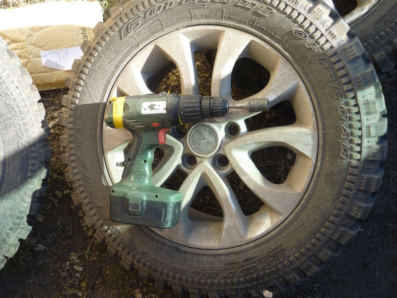

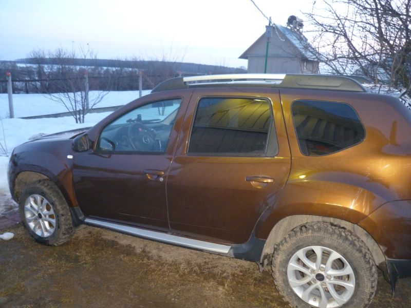

После покупки машины, первое , что пришлось заменить, так это резину. Стоковая всесезонка, в глазах Нивовода, выглядела ЛЫСОЙ! Я не понимаю, как на этой резине можно ездить по лужицам!
Чисто "случайно" в бутовской Руси вижу колесики, от которых у меня потели слюньки! (Главное жена не врубилась, думала что я уже к зиме готовлюсь)
Cordiant Off Road в штатном размере: 215/65 R16. (Диски: Диск REPLICA (LegeArtis) R16 5x114.3 6.5J ET40 D66.1 Replica NS 62 SF LegeArtis)
Нажмите здесь, что бы увидеть картинку
Шумят, правда... Но все равно тише чем в Ниве.
Ну и на ходовые испытания (исключительно режим "lock")
Жаль видеорегистратор подвел. Его периодически глючит!!!
Впечатления:
1. Машину практически не заносит, идет плавно, четко рулиться.(Нива давно бы вся искрутилась бы, на такой скорости, развернуло бы поперек.)
2. Дастер ниже! Плюс увеличенная колесная база, по сравнению с нивской, постоянно держат в напряжении. Сваливаешься в колею и слышишь неприятный звук, издаваемый видимо глушаком, трущимся о подмосковный глинозем. Такое чувство, как серпом по...
А так в целом очень даже ничего, думал хуже будет.

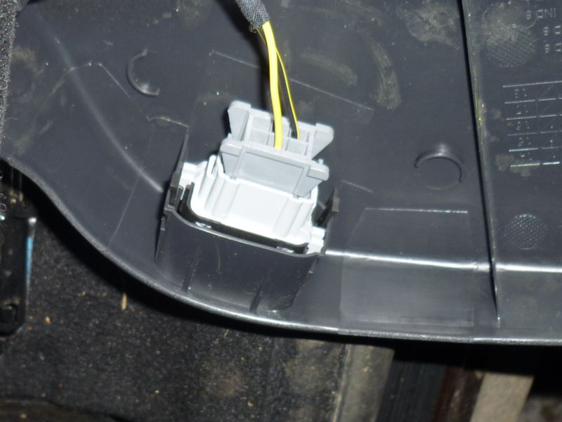

Это для меня больная тема. Я плохо вижу в темноте и мне темно в салоне и багажнике.
Разработчики экономили на всем и посчитали лишним ставить плафон над задним диваном. Как туда вкорячит штатный плафон, если он не проходит у МЕНЯ по высоте? А есть машины с плафоном.
Все на что меня хватило, так это на то, чтобы в пластиковый кожух задней левой стойки врезать "Плафон освещения салона одинарный Logan 8200074362", а в кожух задней двери "Плафон освещения бардачка код 8200418356".
Плафон в задней левой стойке.
Он там потому, что:
1. штатная подсветка багажника закрывается багажом.
2. сидя за рулем, фонарь не виден в зеркало и он не машает вести машину, даже если включен.
3. место подключения рядом: штатный плафон багажника.
Без него:
С ним:
Плафон на задней двери,там потому, что:
1. подход к багажнику не освещен ни чем.
2. в темную осеннюю ночь фонарик светит метров на 6-7 вокруг, не смотря на свои размеры.
Подключил - плюс к лампе подсветки номера, минус - через диодную развязку к концевику двери багажника. Светиться при открытой пятой двери и включенных габаритах.
Все лампы накаливания заменены на светодиодные. От них света стало значительно больше.

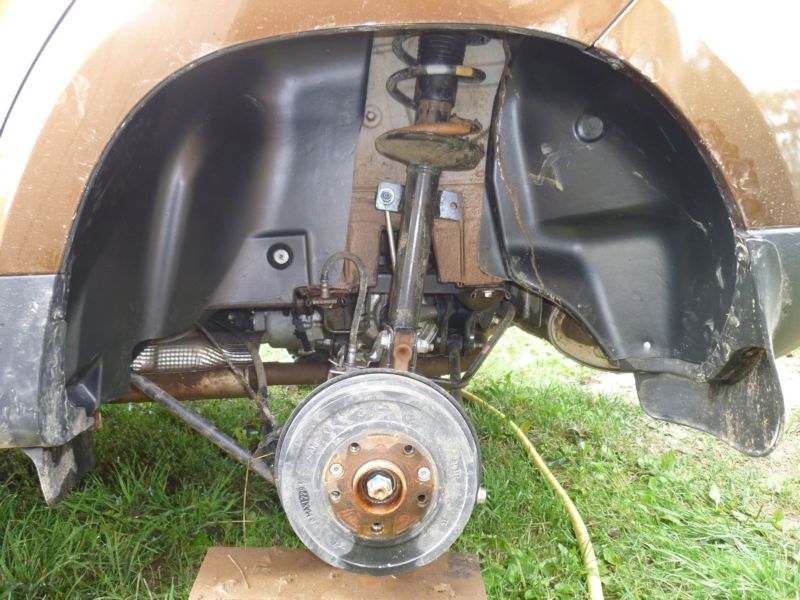

Еще летом ставил задние подкрылки. Вещь необходимая, особенно справа. Пластиковый бензопровод идущий от заливной горловины к баку, проходит через арку и при езде по пересеченной местности его можно повредить.
Подкрылки устанавливаются очень просто, на штатные места и крепятся дополнительными тремя саморезами. Саморезы вкручиваются в РЕЗИНОВЫЕ заглушки скрытых полостей. Наверное следовало бы засверлиться и прикрепиться к металлу.
Название: Задний лев с подкр1.JPG
Название: Задний прав1.JPG
