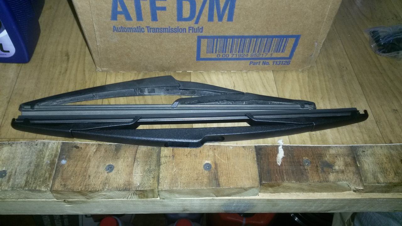

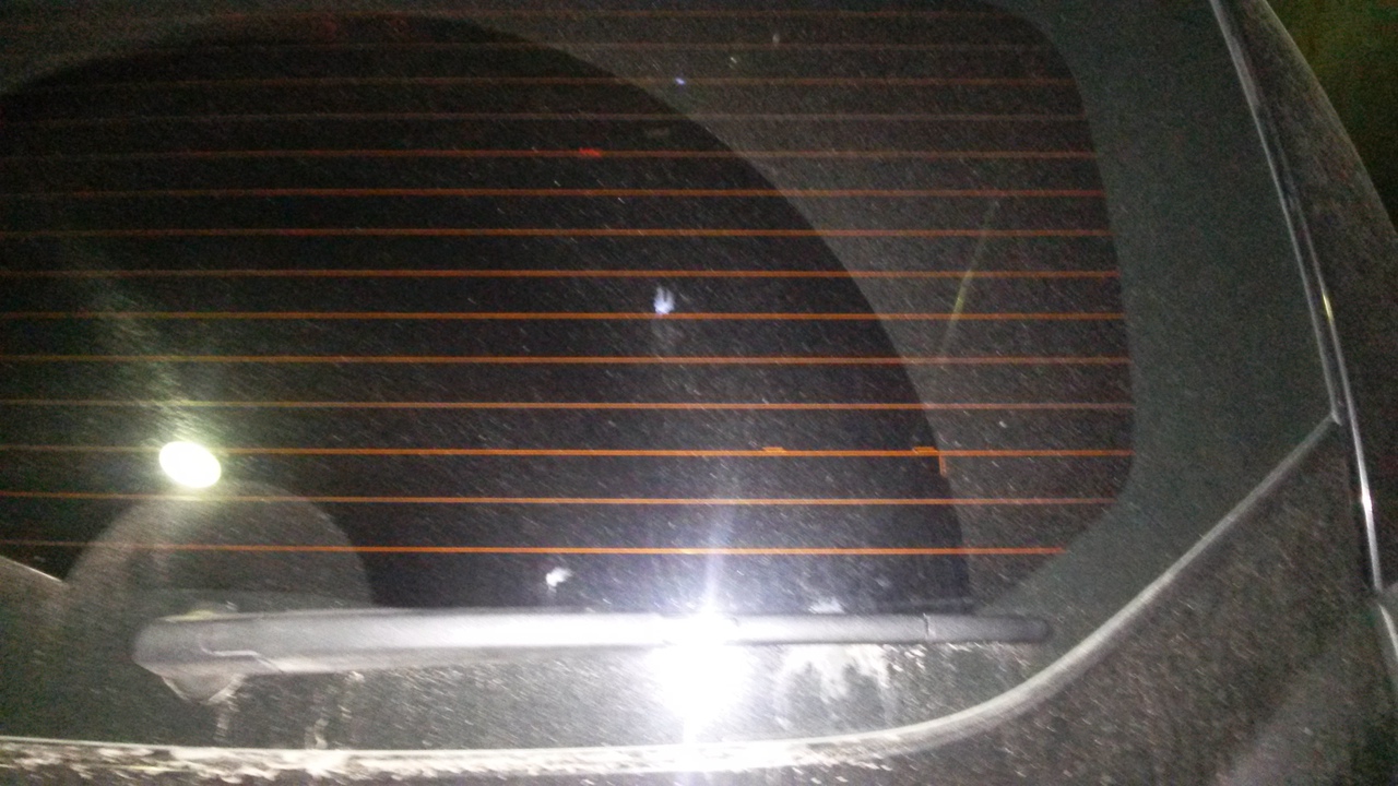

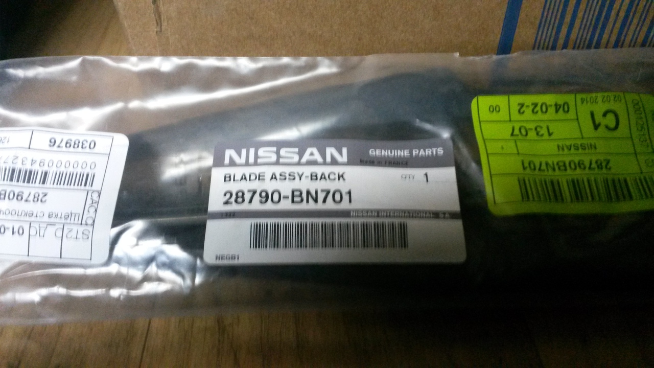

номер детали 28790-BN701 цена около 300 руб.
от Ниссана длиньше на 5 см. по резинке
Так трет штатная щетка
Так с новой от Ниссана
