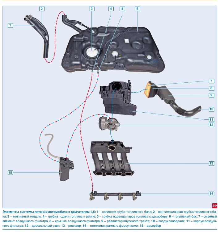

Система улавливания паров топлива предотвращает выход из системы питания в атмосферу паров топлива, неблагоприятно влияющих на экологию окружающей среды.
В системе применен метод поглощения паров угольным адсорбером, который установлен в арке правого переднего колеса.
Электромагнитный клапан продувки установлен на верхней крышке адсорбера
и по сигналам блока управления двигателем переключает режимы работы системы.
Пары топлива из топливного бака по трубопроводу постоянно отводятся и накапливаются в адсорбере, заполненном активированным углем (адсорбентом). При работе двигателя происходит регенерация (восстановление) адсорбента продувкой адсорбера свежим воздухом, поступающим в систему под действием разрежения, передаваемого по трубопроводу из впускной трубы в полость адсорбера при открывании клапана продувки. Блок управления регулирует степень продувки адсорбера в зависимости от режима работы двигателя, подавая на клапан сигнал с изменяемой частотой импульса.
Пары топлива из адсорбера по трубопроводу поступают во впускную трубу двигателя и сгорают в цилиндрах.
Неисправности системы улавливания паров топлива влекут за собой нестабильность холостого хода, остановку двигателя, повышенную токсичность отработавших газов и ухудшение ходовых качеств автомобиля,
