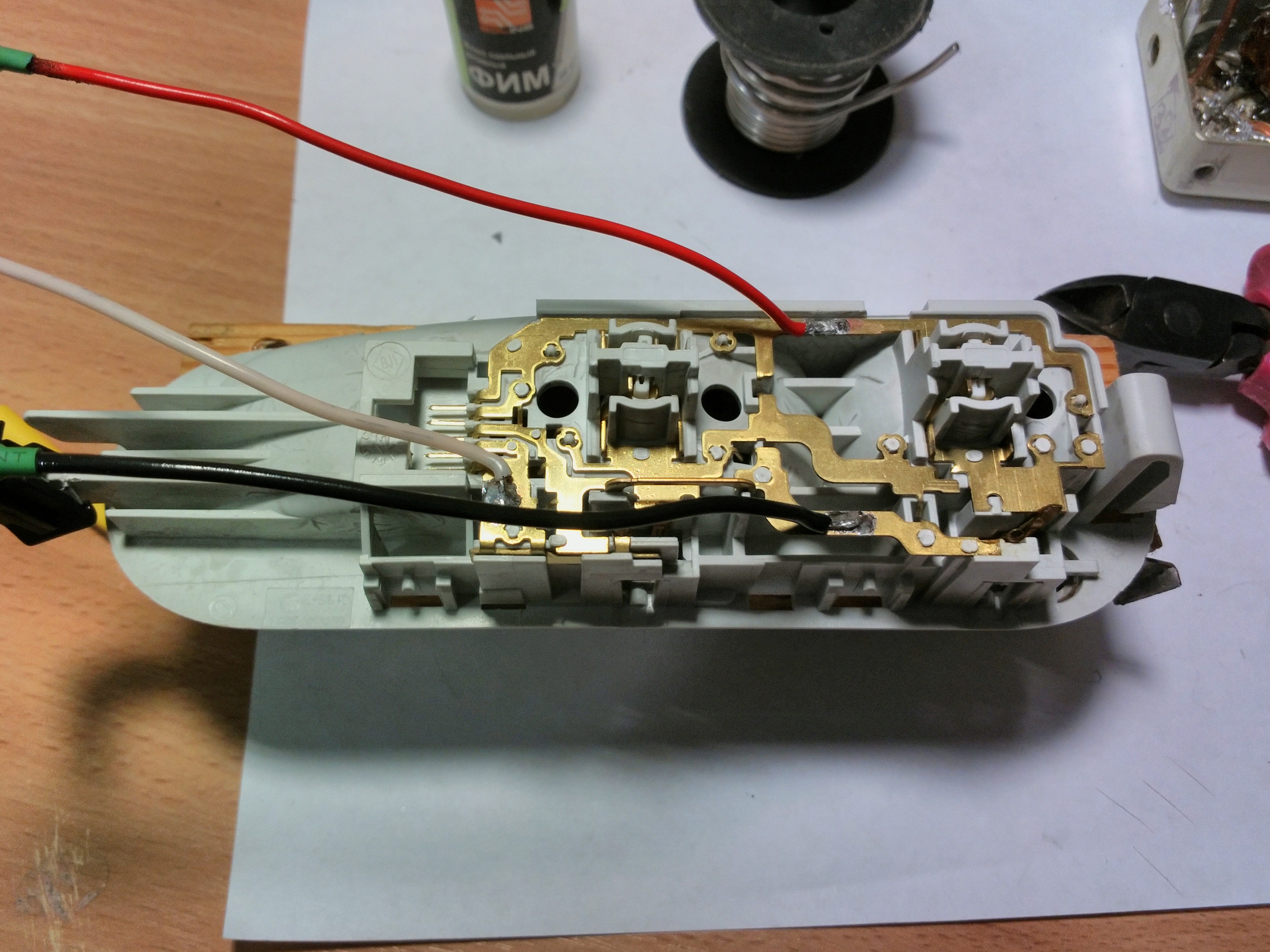

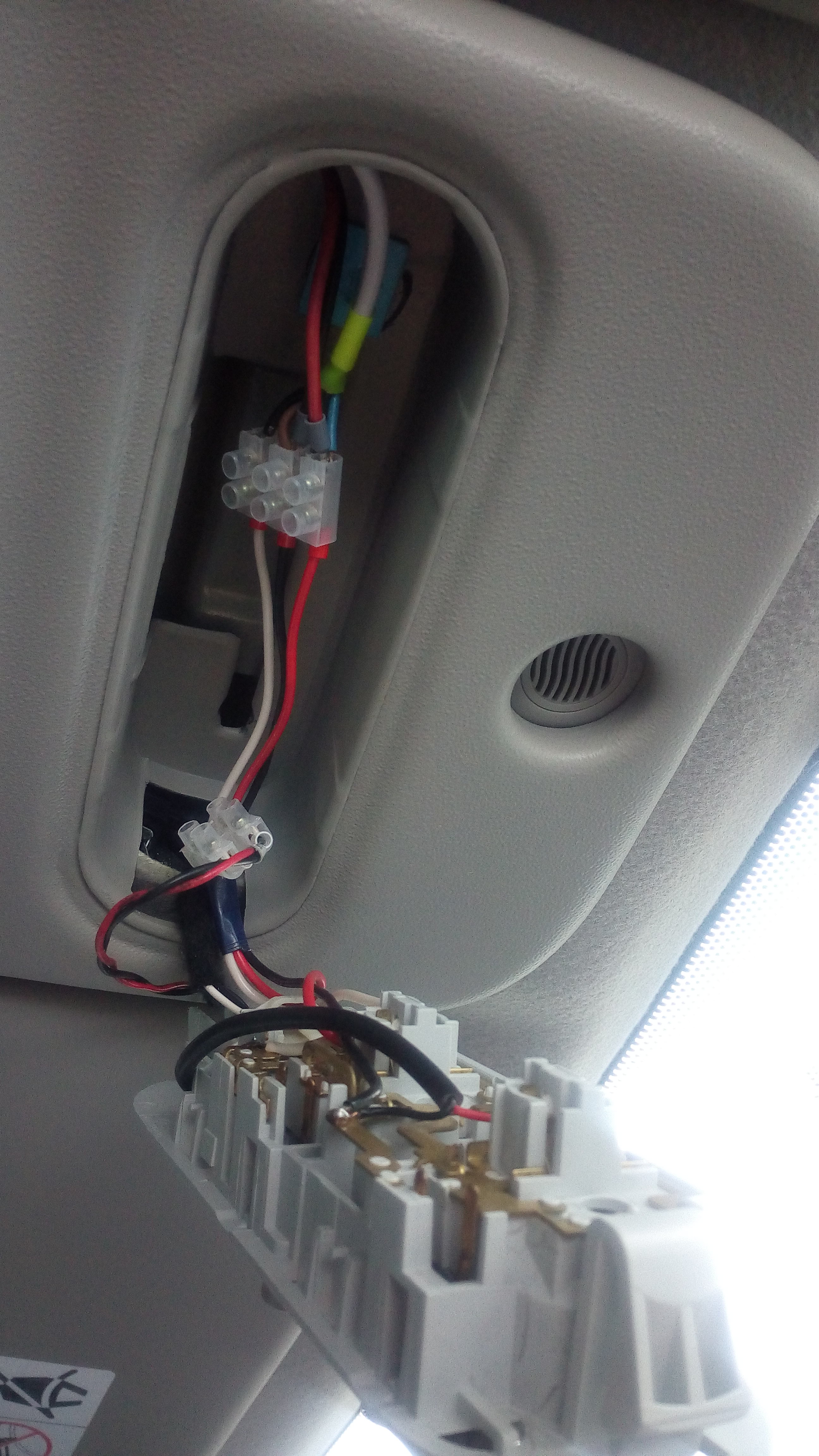

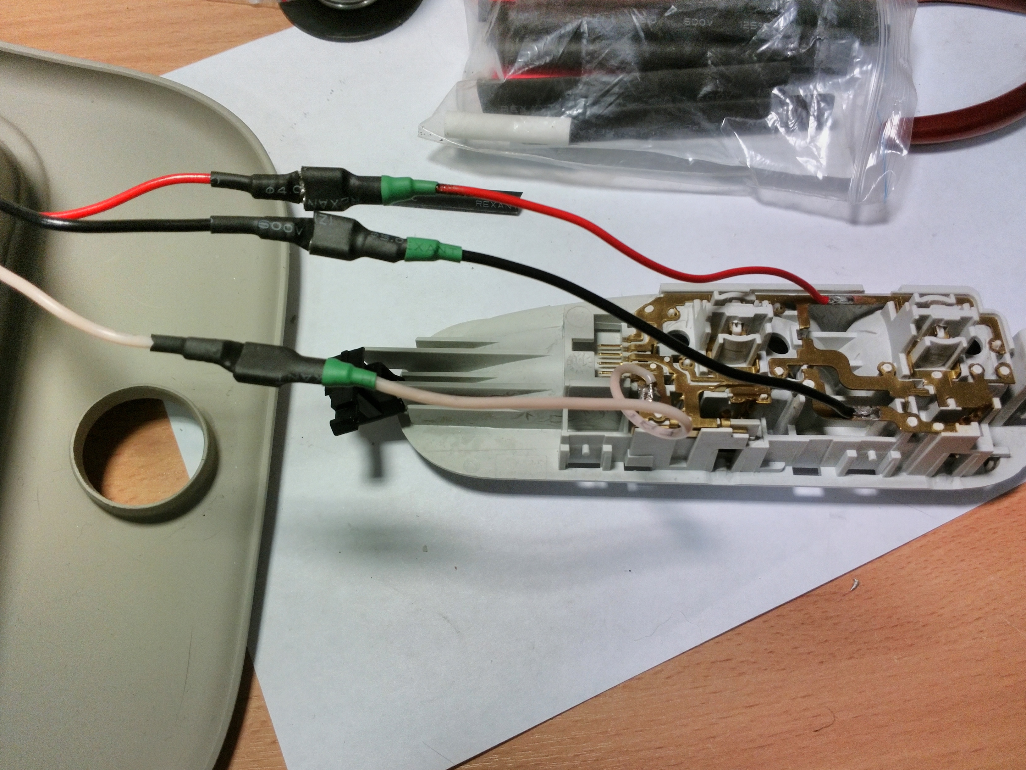

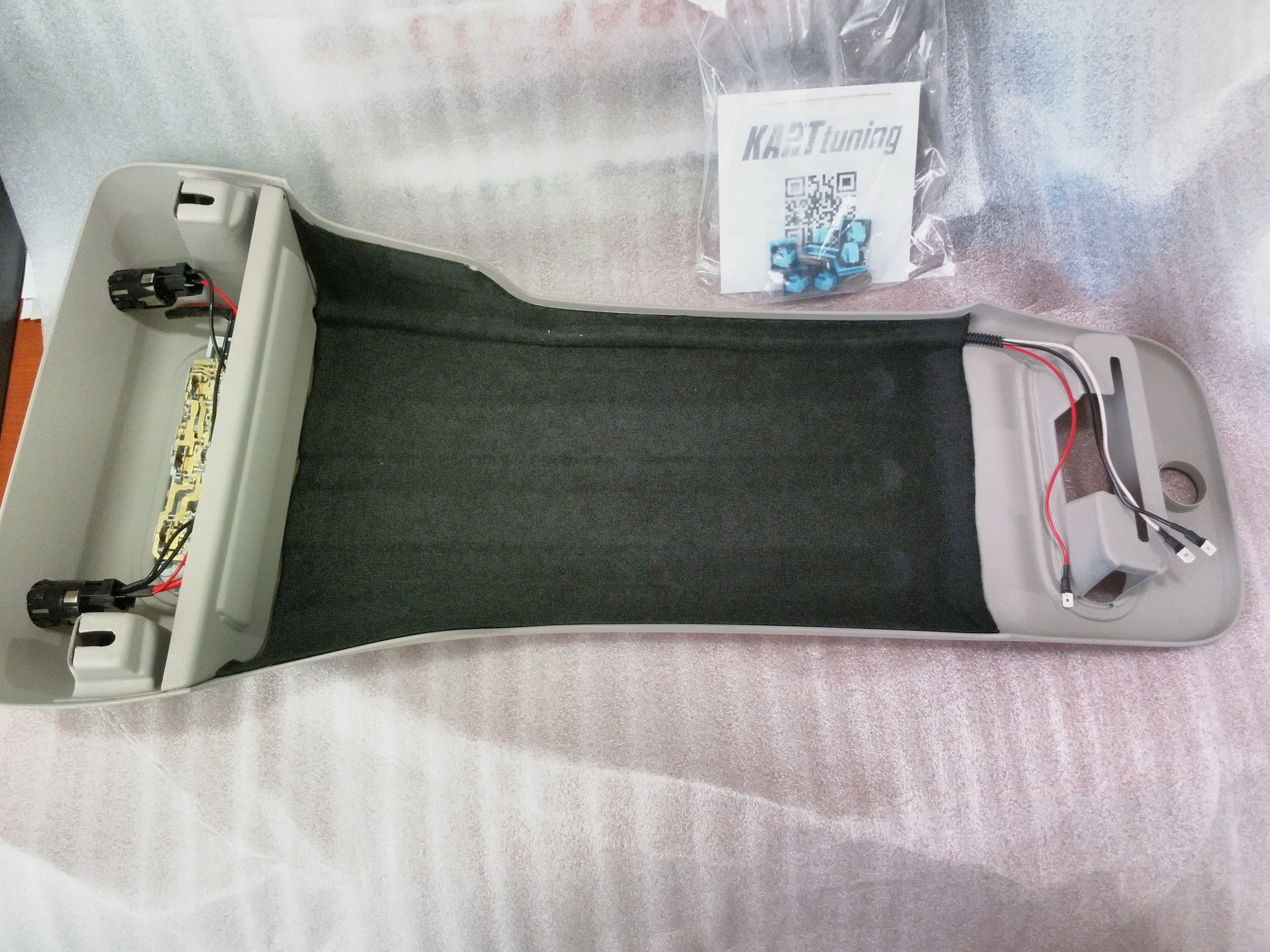

Уважаемые одноклубники, пришла моя потолочная полочка от КАРТА и встал вопрос -как подключить провода? Варианты со скруткой проводов не понравились(хотя может и имеют право на жизнь).Решил сделать на пайке и клеммах.Может пригодится кому -нибудь.Материал:-клеммы в комплекте +термоусадочную трубку нашел в магазине электротоваров +паяльник, активный флюс, припой и "очумелые ручки". Описывать процесс не буду, смотрите фото.

провода 0,5 кв?

провода 0,5 кв?
Похоже на то, ИМХО для прикуривателя маловато...

Провода штатные, пришли вместе с полочкой, а цифры так это термотрубка такая.

Имхо, но скрутка, самое надежное соединение для автомобиля

При подключении проводки полки к основному плафону использовал "вампирики". Аккуратно получилось и без скруток.
