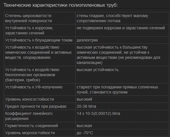

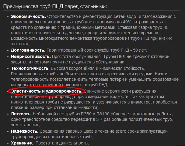

Для начала неплохо посмотреть:
Монтируя уличный водопровод, нельзя забывать о том, что полиэтилен боится УФ-излучения. Металлопластиковые трубы рассчитаны только для внутреннего применения, так как уже при температуре ниже +10 теряют эластичность, и могут потрескаться. Полипропилен также не любит солнечных лучей. Если все же придеться монтировать водопровод из подобных труб, то стоит продумать защиту от прямых солнечных лучей.
ID:	25617   Нажмите на изображение для увеличения
