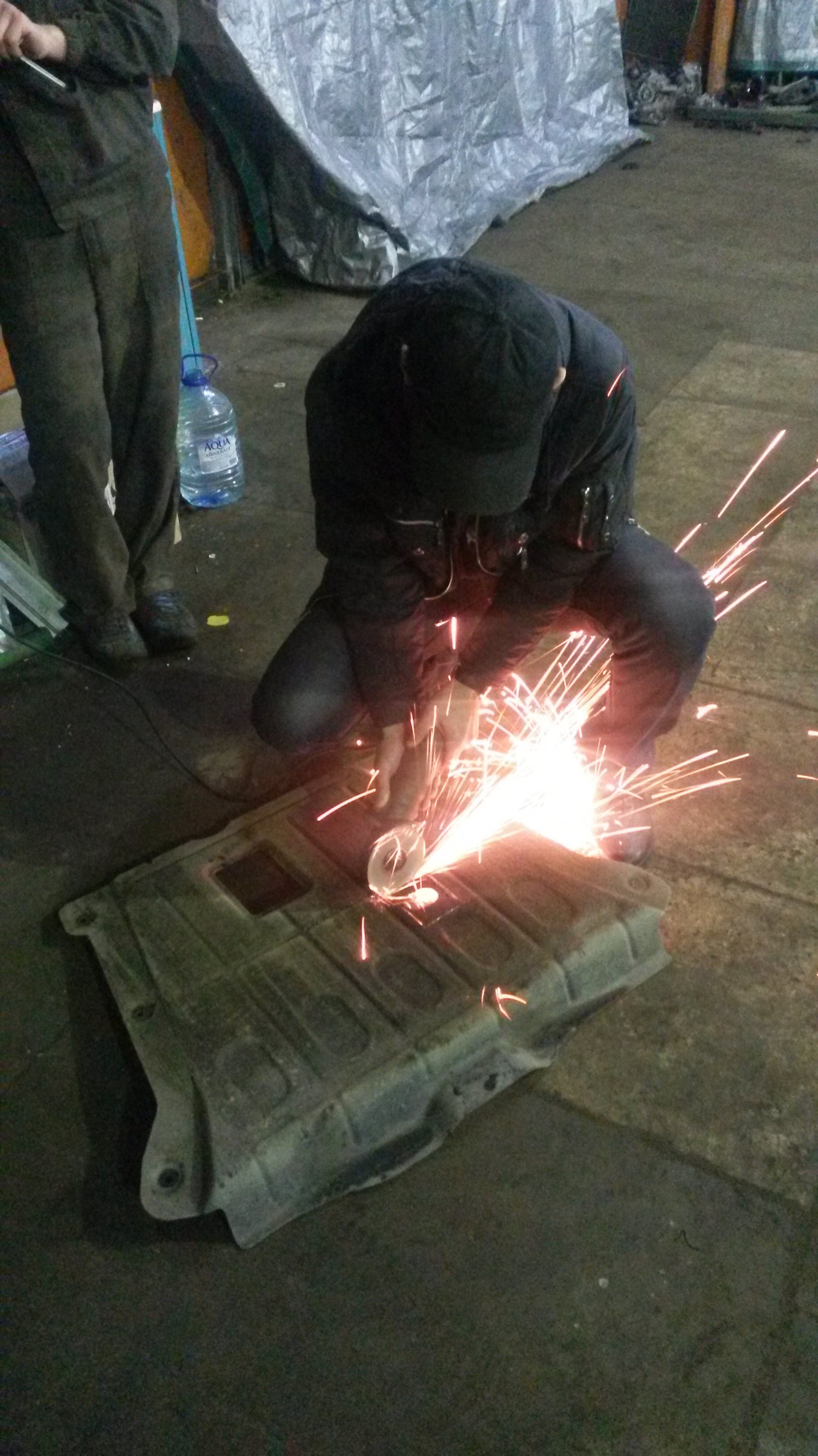

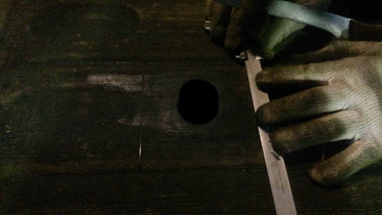

В рамках проведения ТО-2 самостоятельно, решили расширить дырку в защите двигателя, для удобства слива масла в дальнейшем. Всем ( возможно всем ) известно, чтоб слить масло с мотора, надо снимать данную защиту с машины. Чтоб больше не надрываться, решили расширить данное отверстие, заводское очень маленькое, на фото ниже вы его увидите в вырезанном прямоугольнике.
Поясню. Отверстие есть. Ключ туда пролазит, открутить пробку возможно, но поток масла с мотора разливается по защите во все стороны, чтоб этого не было и решено было произвести доработку, ибо по времени - минуты три-четыре.
И так.....
Пользуясь служебным положением запилили защиту двигателя.

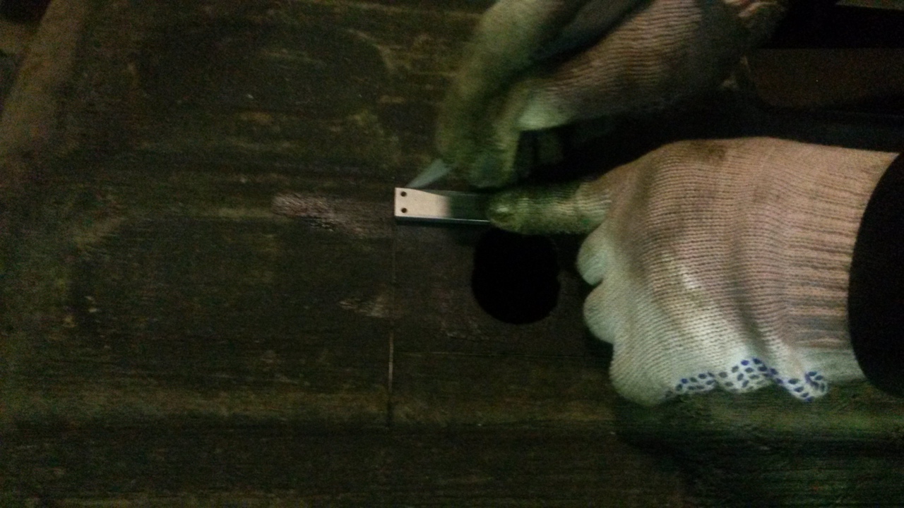

Разметили.
и давай "болгаркой" искры наводить....
Обработали напильником ( куда ж без напильника ) края, чтоб не были острыми...
И установили обратно...

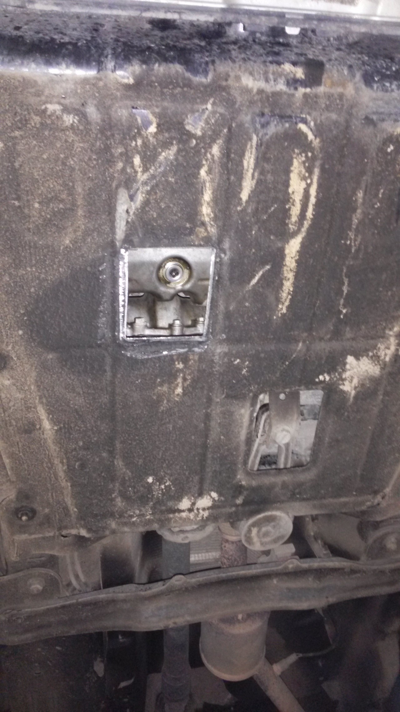

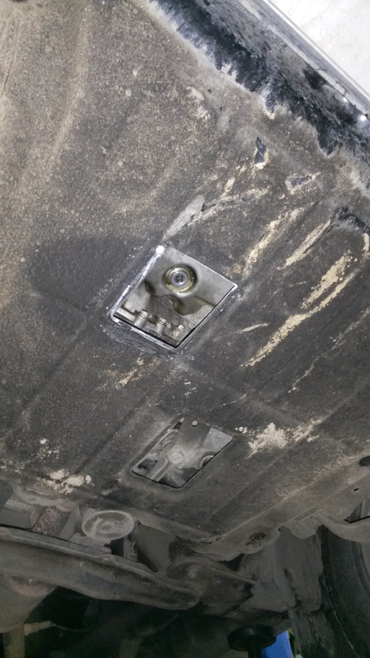

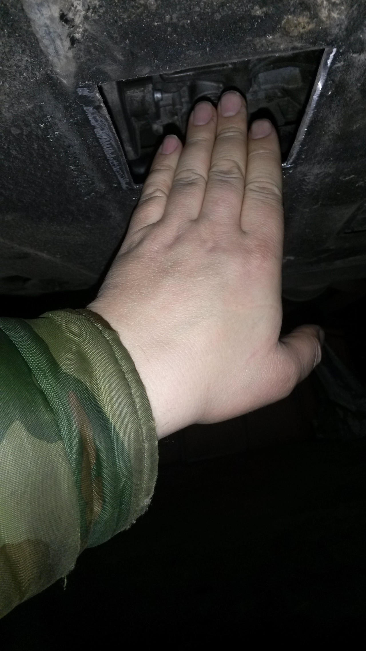

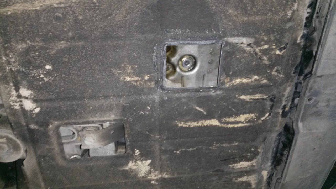

Размер отверстия после "запила" получился отличный.
Отличный доступ к сливной пробке, в следующий раз не надо снимать защиту, чтоб слить масло.
*** Рекомендую. Пользуйтесь

наверное еще можно сделать это место с закрытым поворотным лючком(чтоб меньше грязи туда попадало)Я так делал на прошлых машинах.Делов:просверлить и прихватить гайки сваркой.имхо.!

Бред, всё равно снимать защиту так как при откручивании фильтра масленого будут потёки на защиту и придется снимать чтоб замыть , ведь каждый хочет чтоб на защите грязи было меньше и профилактика для болтов чтоб не прикипели ржавой.

Timmon, болтики на графитку, при откручивании фильтра тряпочка и будет чисто и уютно !

Даже если и капнет что-то на защиту, то это не тарелка , чтоб еду кушать. С дороги гавно все равно летит туда и говорить про чистоту в данном месте бестолку.
Например, на том же Логане, защиту не снимают, и нормально все чисто

Отлично через штатную всё сливается,проблем не увидел. А то,что масло по защите разольётся - так и не страшно,или что?

А после защиты куда оно? На пол гаража? В землю Русскую? Масло растекается во все стороны...

Да не так там и много масла остаётся. Я обычно после замены масла оставляю машину на яме, на пол опилки/ветошь кладу. В любом случае,и с "распиленным лючком" масло будет на защите - когда масляный фильтр открутишь.
нормально там остается. Потом с поддона капать долго будет.
Чо делать тем, у кого ямы нет? Или нет времени ждать пол-ночи?
Да не в любом... писали выше, нужно всего лишь ветошь подложить. Под фильтр , а не на пол, и не на всю ночь-пол-ночи, а на время снятия...
Не так там много и выльется. Чтоб потом вытереть было не возможно до чистоты.
Aleks83, ничего там не мешает и не надо ничего снимать. Все прекрасно руками отворачивается.
т.е. ты сможешь легким движением руки поднырнуть под алюминивую коробку , которую обычно открутить примерно минуты две, и так же не принужденно своими цепкими натруженными пальцами, какой только руки не знаю, вцепившись мертвой хваткой в оригинальный или не очень фильтр, смело его легким движением открутишь, без последствий?
**** п.с. Мне честно все равно, кто как изголяется с пластиковыми стаканами или резаньем бутылок. Я предложил свой вариант и видинье "проблемы" , а там как хотите. Хотите снимайте, хотите не снимайте. Я сделал как мне ( нам ) удобнее, и как я считаю. а остальное - это Ваше решение.
