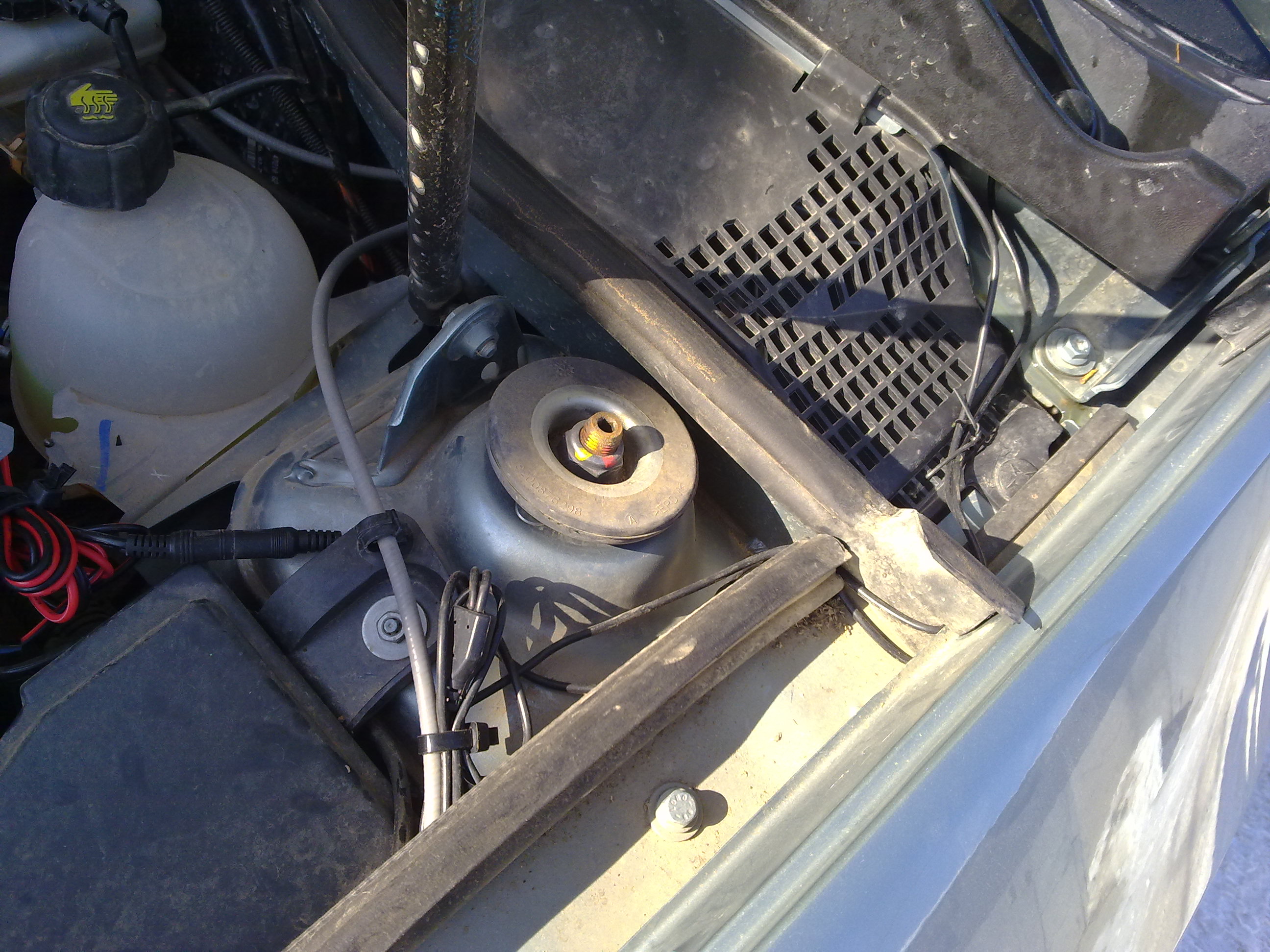

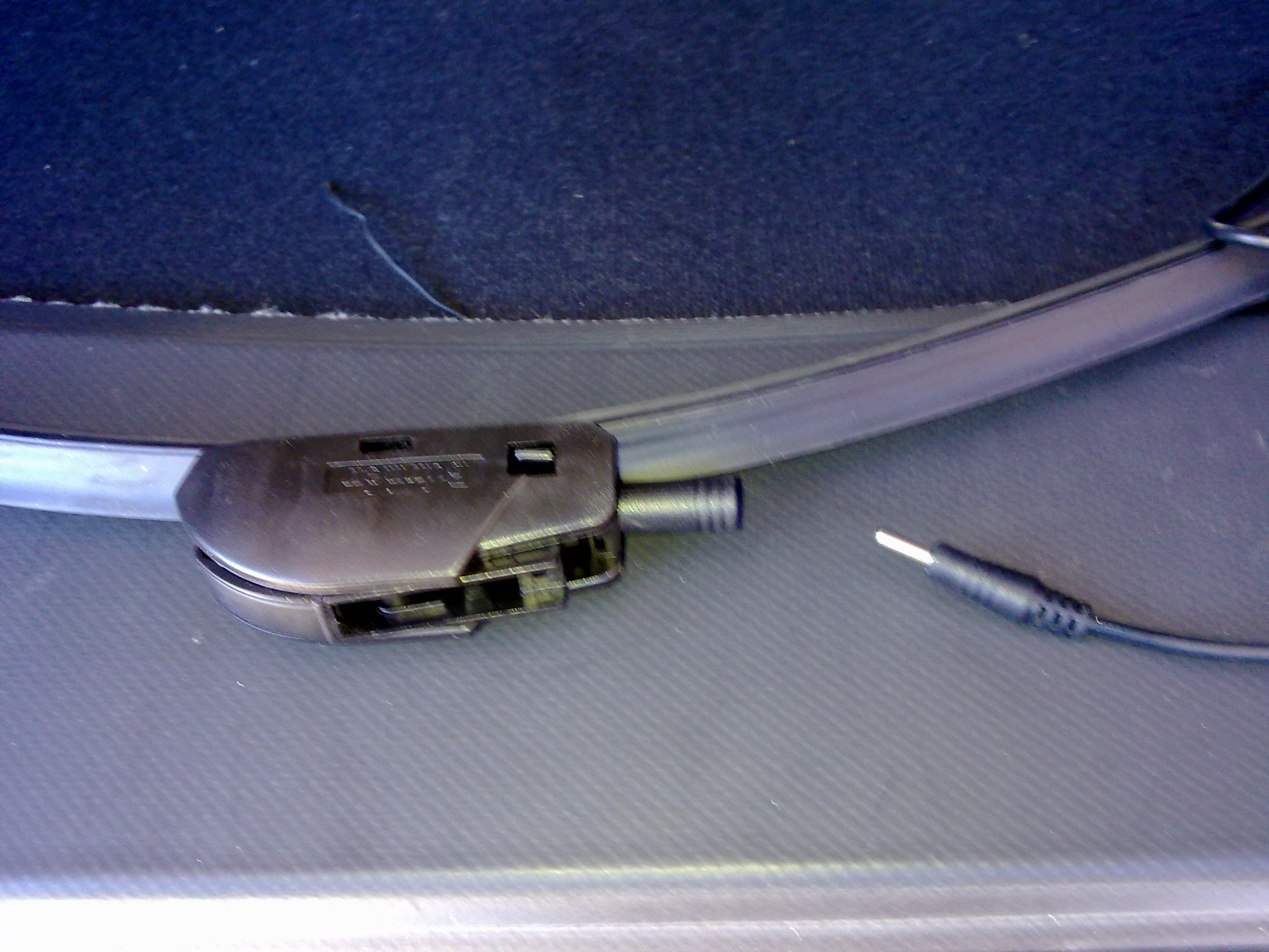

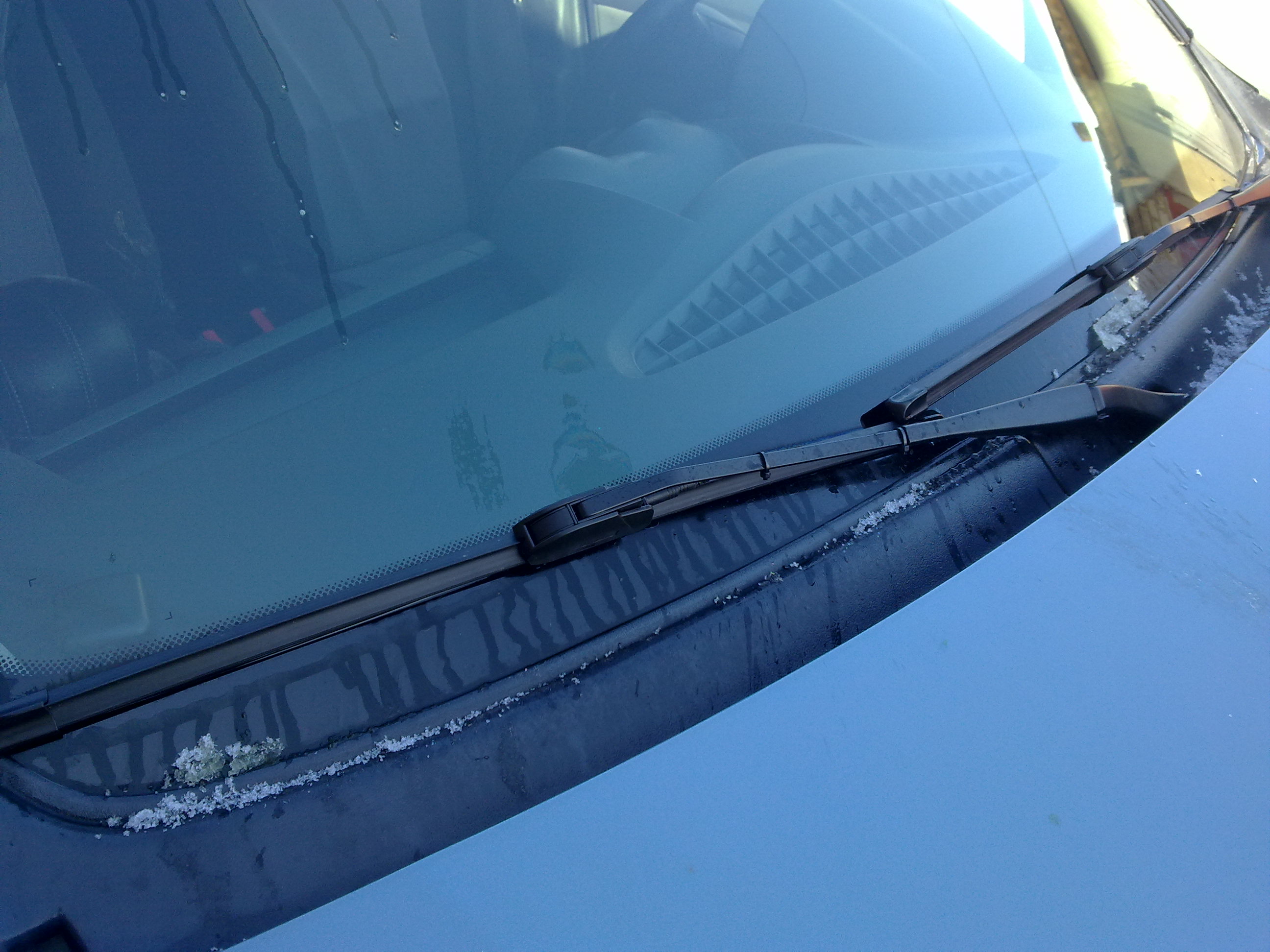

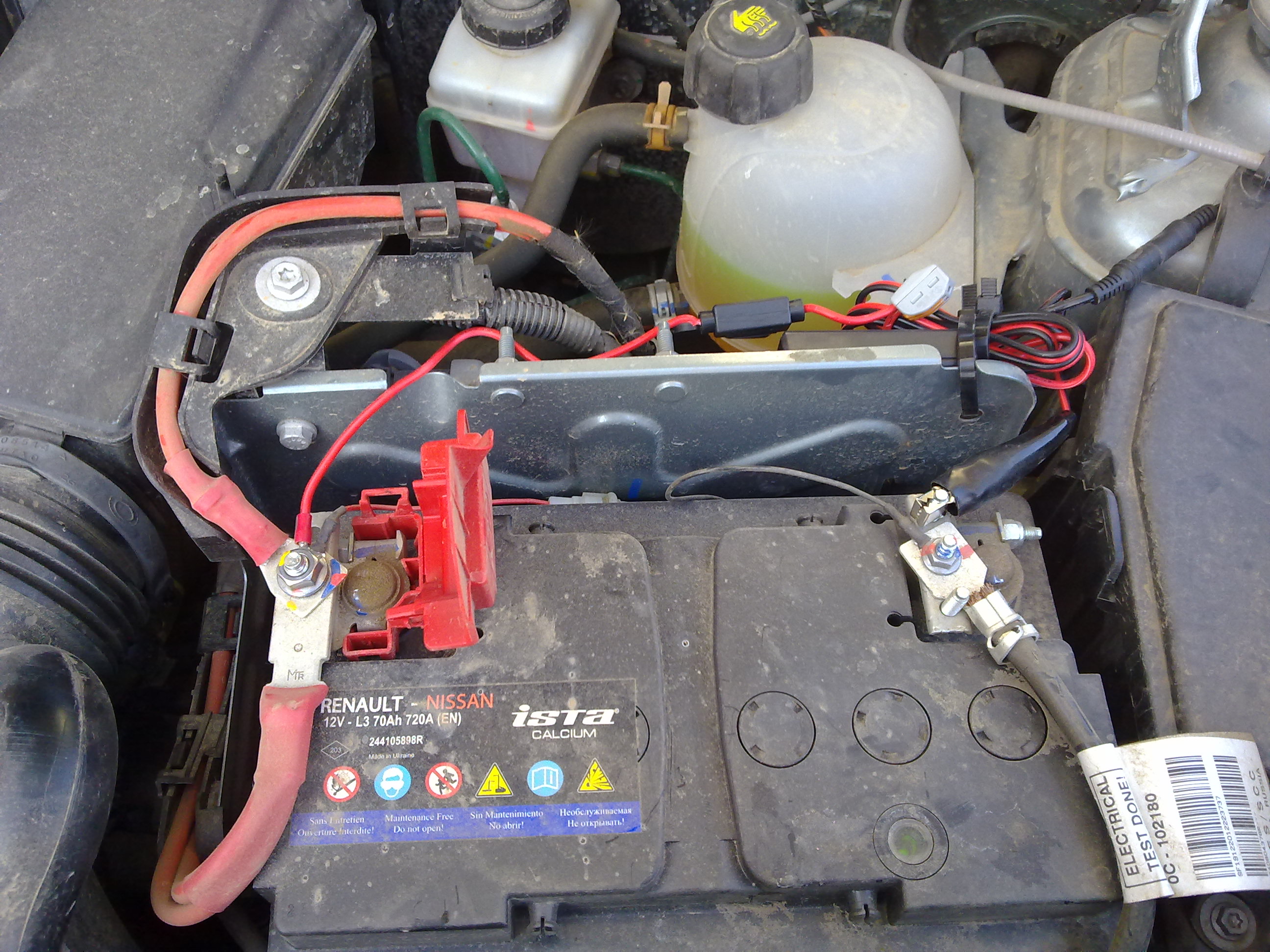

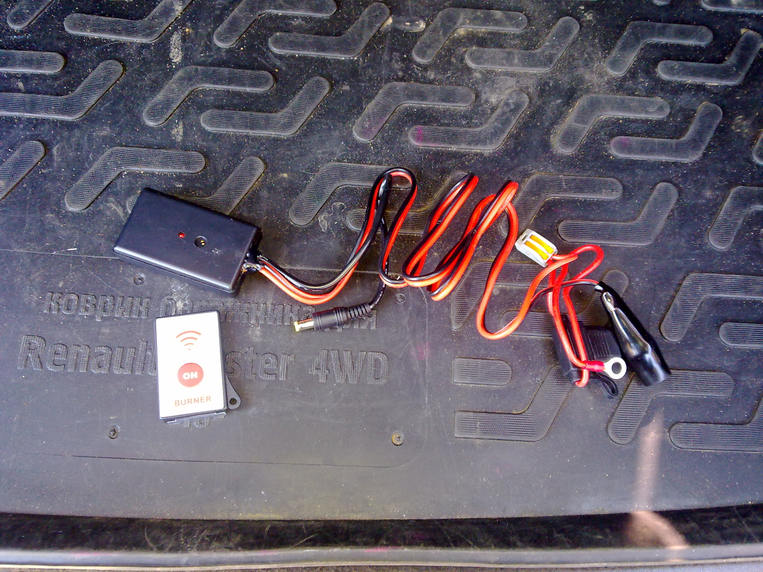

Сегодня установил себе дворники Burner с подогревом. Водительский 60 см, пассажирский 53. Весь комплект обошелся в 3000 р. 2700 дворники с радиобрелком, 200 р. усиленные провода для дворников и 100 р. запасные резинки. Весь монтаж занял около 40 минут, проблем ни каких не возникало, ничего резать не надо, вре на разъемах и клеммах, очень удобно. Провода на дворниках закрепил хомутами, по весне придумаю что-нибудь поэстетичнее, возможно термоусадочные трубки поставлю. Дворники включаются с дистанционного брелка и работают около 20 минут. При подогреве дворники на ощупь очень теплые. Из минусов то что отключить дворники после включения нельзя, надо ждать пока сами отключатся. Ну и то, что они подключены напрямую к аккумулятору позволяет их включить без зажигания, что при подсевшем аккумуляторе может быть критично. Осталось протестировать дворники в условиях снегопада и обледенения.

Во время жуткого снегопада с морозом да еще на трассе, конечно польза от них будет. Не будет налипать снег и намерзать в комки снежно-ледяные.

Дополню первый пост. Видел я как работают эти дворники у Мафусаила, он же Роман. В снегопад облединения и наледи на дворниках отсутствуют.
