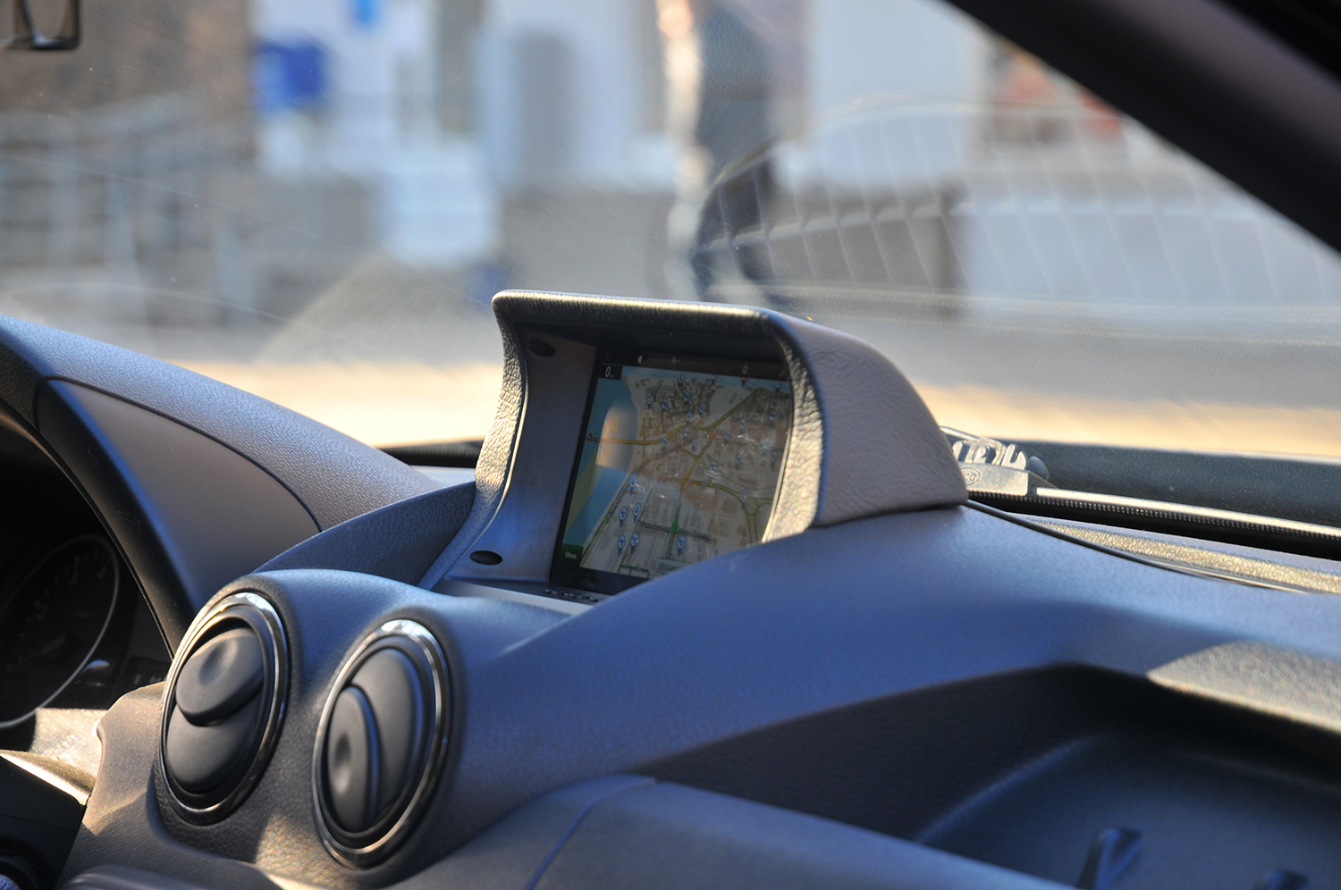

Smile Центральная ниша - штатный монитор 7"
Вот и финал
С этого все начиналось
Дорогие друзья!

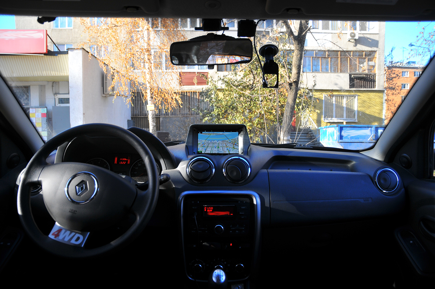

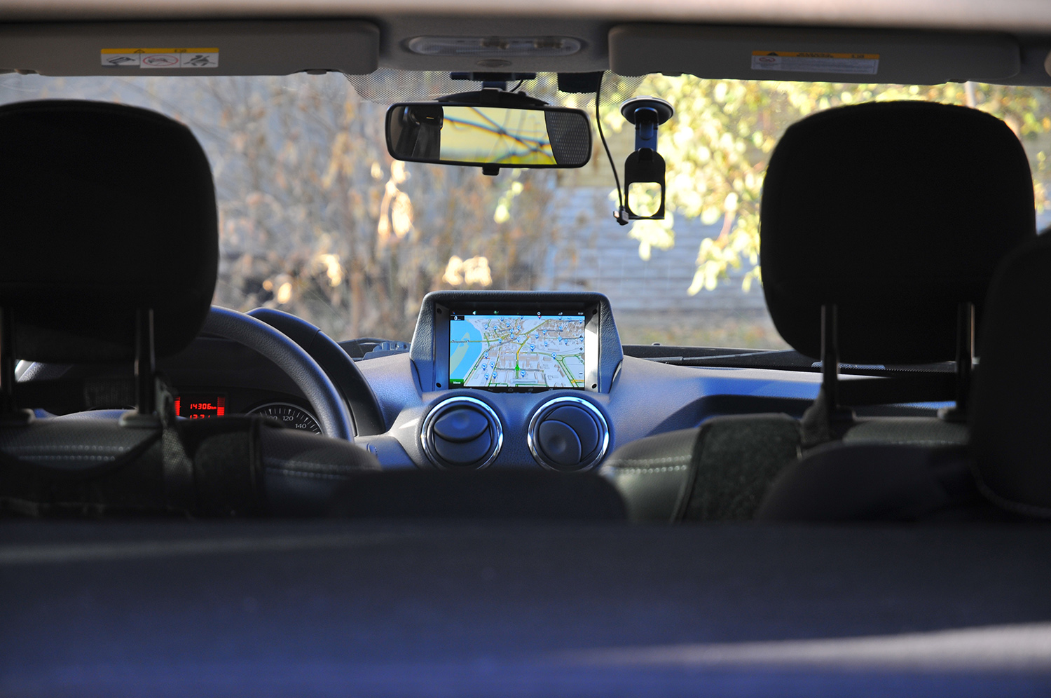

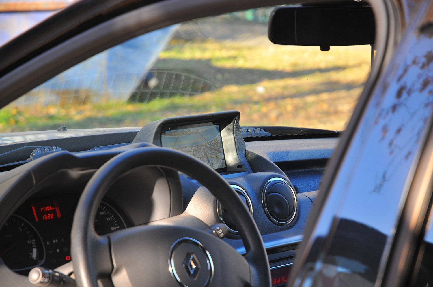

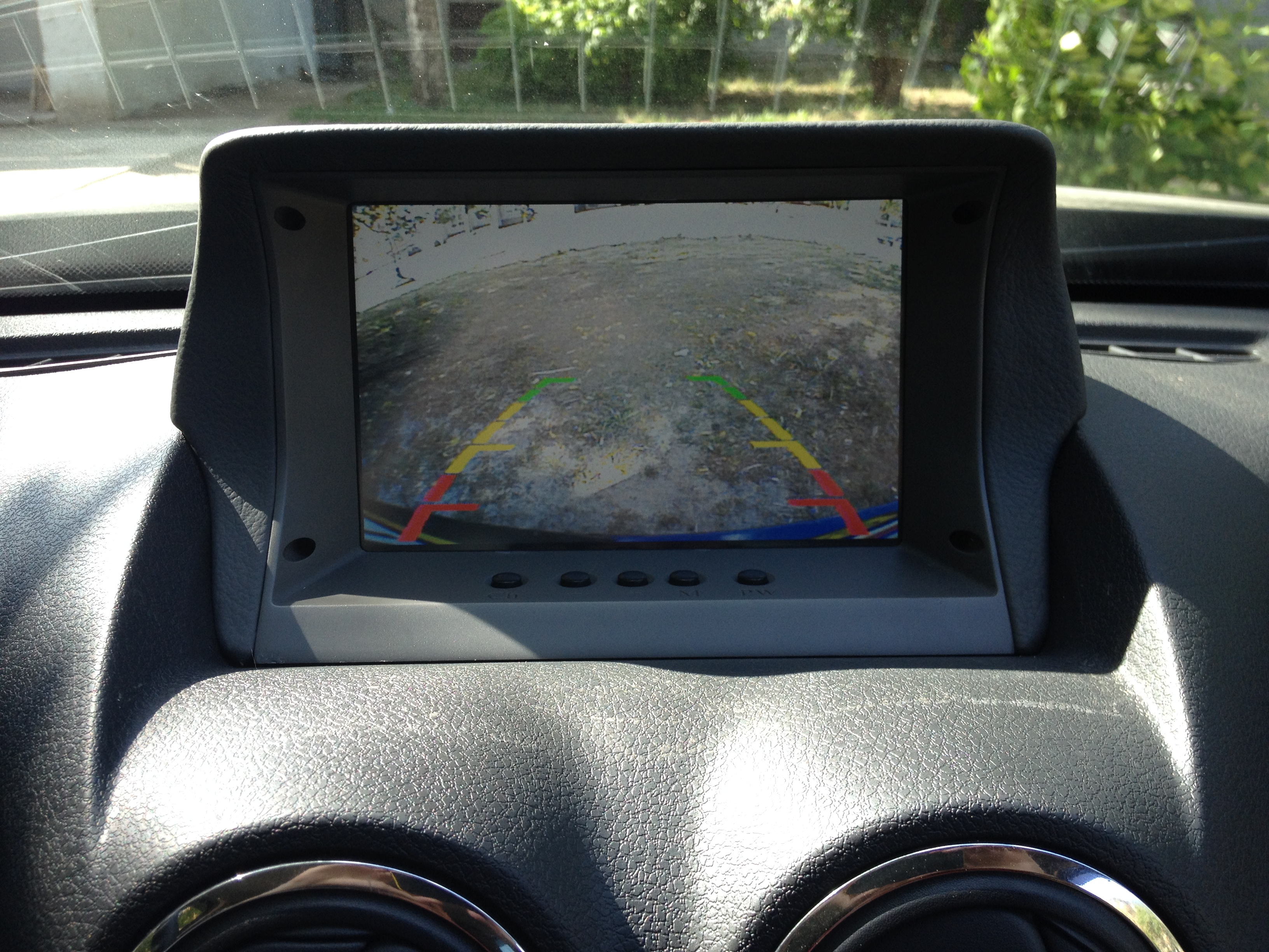

Есть в планах поставить андроид PC в дастер с отображением на мониторе 7" к которому будут подключены камеры переднего и заднего вида.
Монитор собираюсь устанавливать в центральную нищу. Есть возможность попробовать изготовить на 3Д принтере козырек, но для этого нужно точно замерять все размеры ниши. С помощью линейки не получается учесть все нюансы. Надо либо слепок снимать, либо нести панель на 3Д сканер (сканер тоже имеется, но панель снимать не хочу).
Поэтому вопрос, с помощью чего можно сделать слепок чтобы не испортить панель. Или может у кого есть битая панель от битого дастера, чтобы ее отсканировать на 3д сканере?

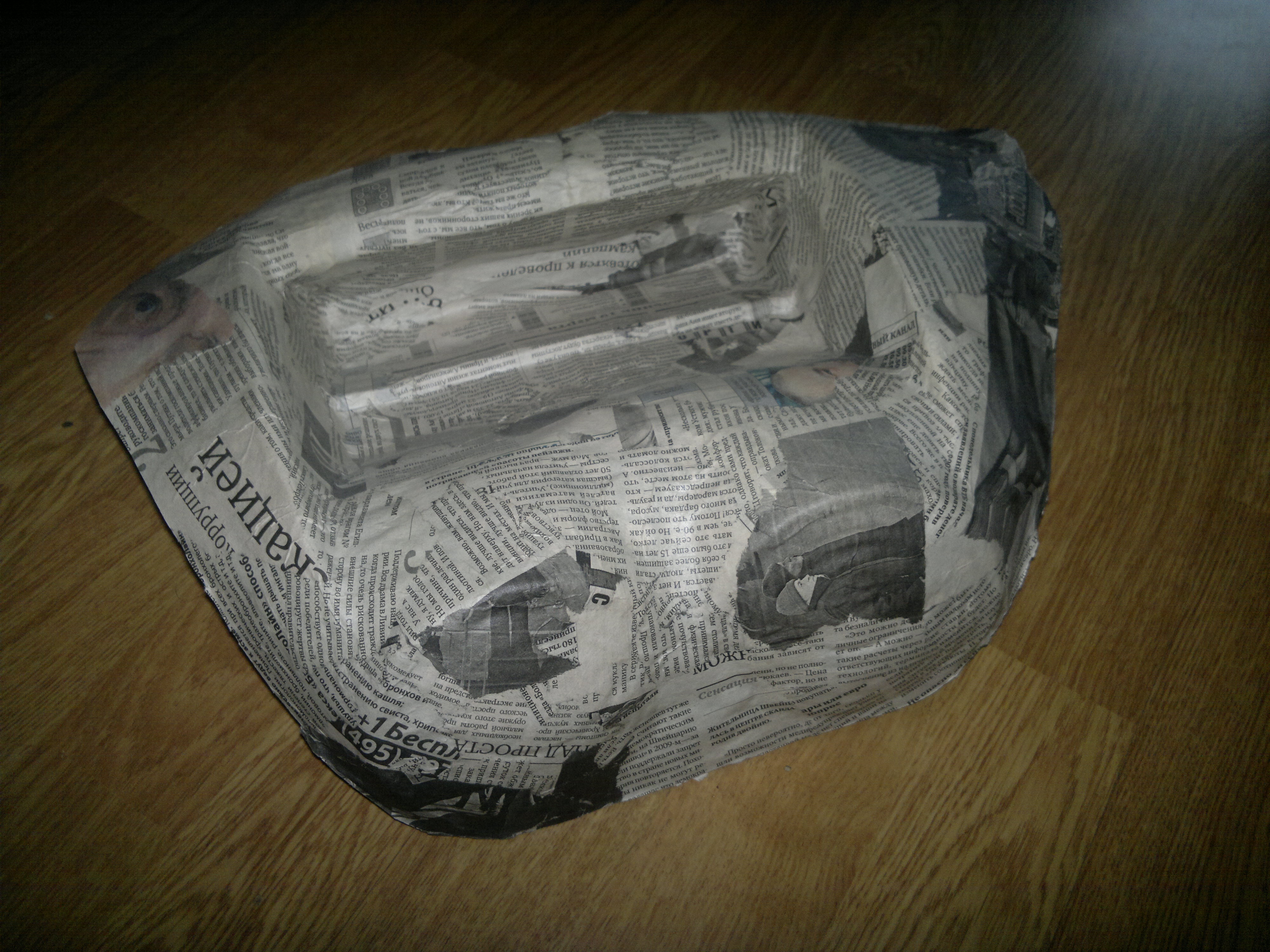

Я сделал слепок из папье-маше. Грубовато немного получилось. Хотел тоже в компьютер перенести, но потом забил...

с гашеной пены кто то нишу делал. для 3д принтера самый тот материал будет. повторит все неровности. только придется сначала торпеду обклеить что бы не повредила.

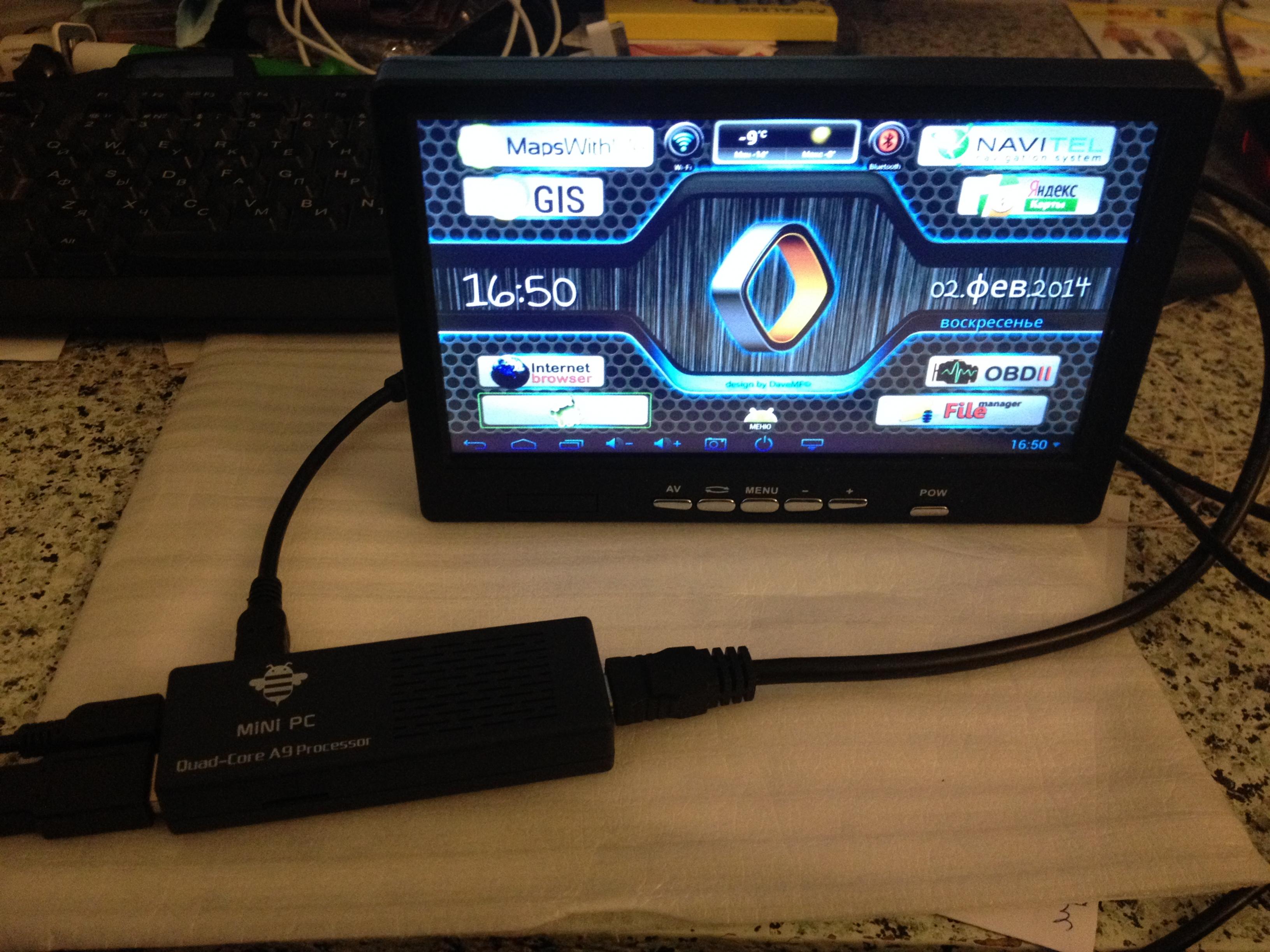

Вот почти все собрал, нарисовал наконец главный экран CarPC android. Установил необходимые программы и вручную нарисовал иконки виджетов.
Вот примерно так вышло:

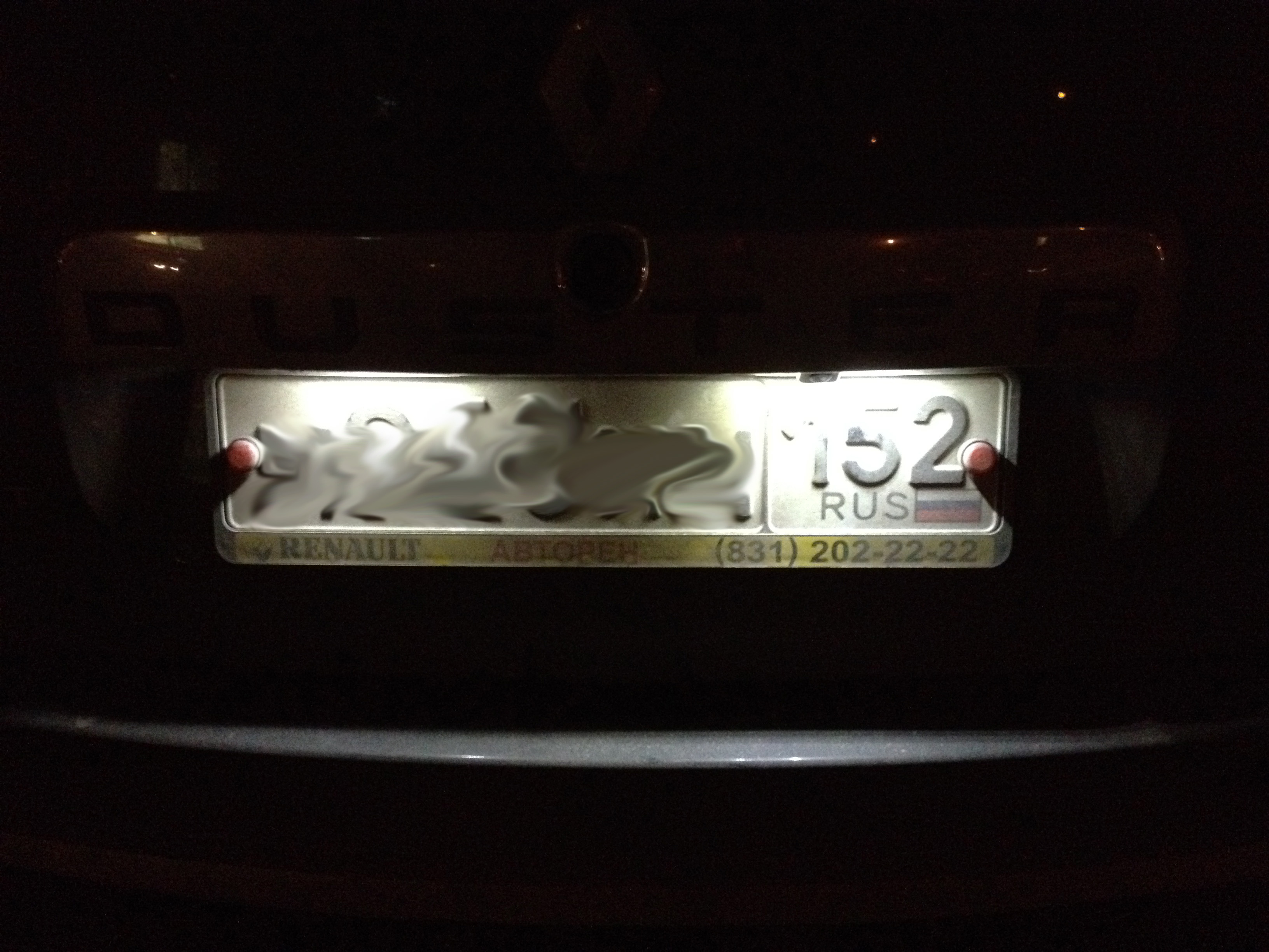

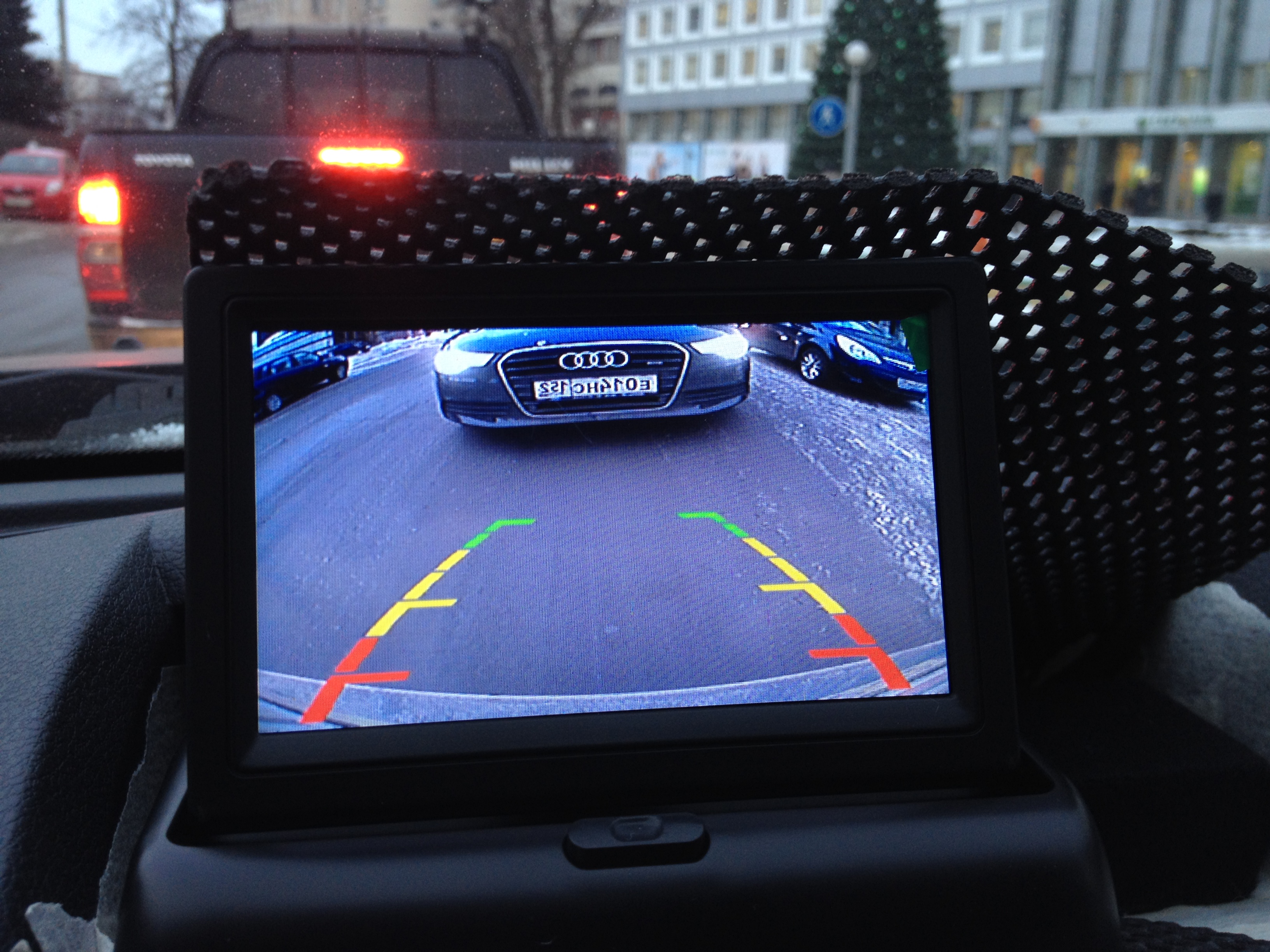

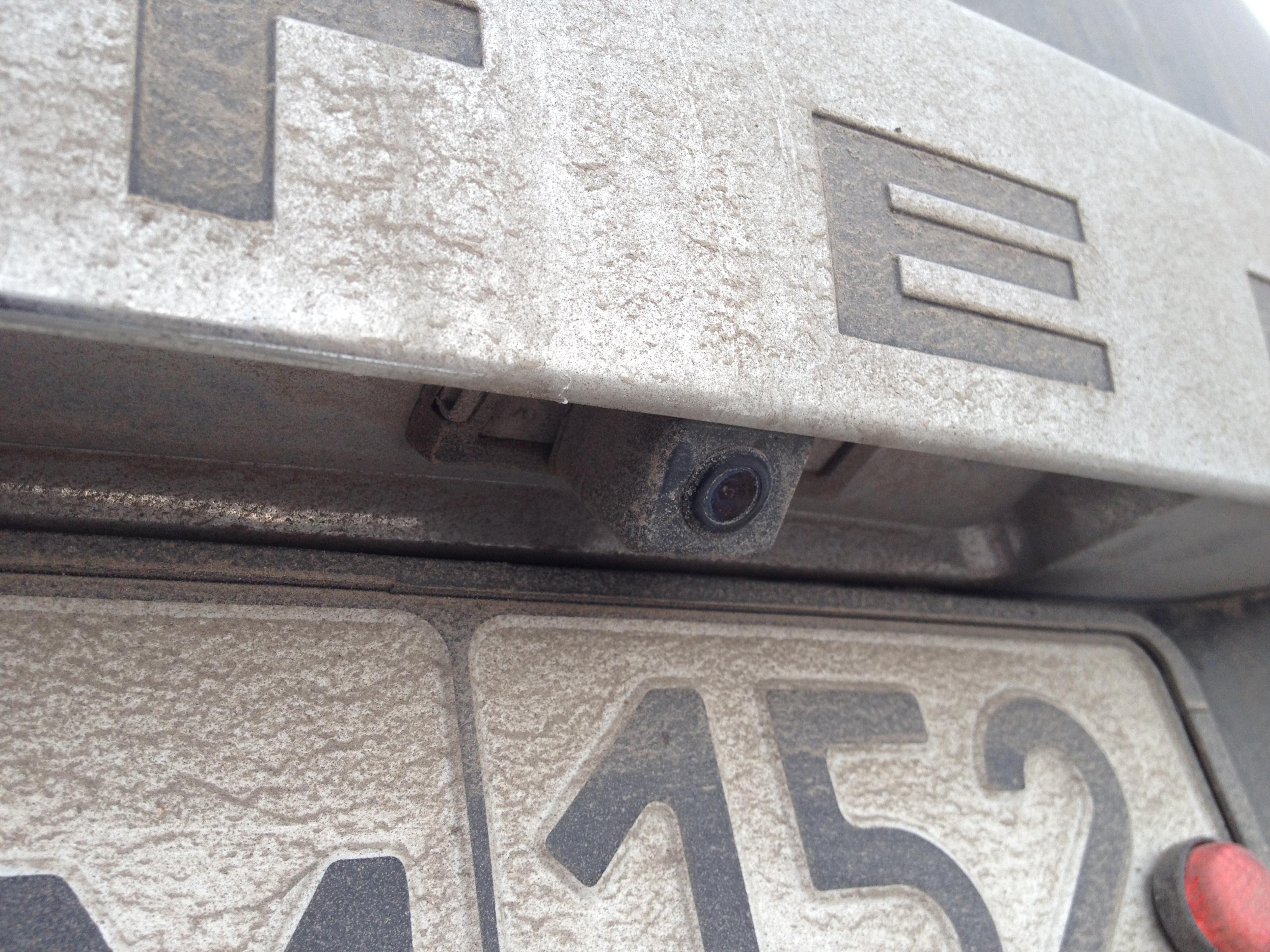

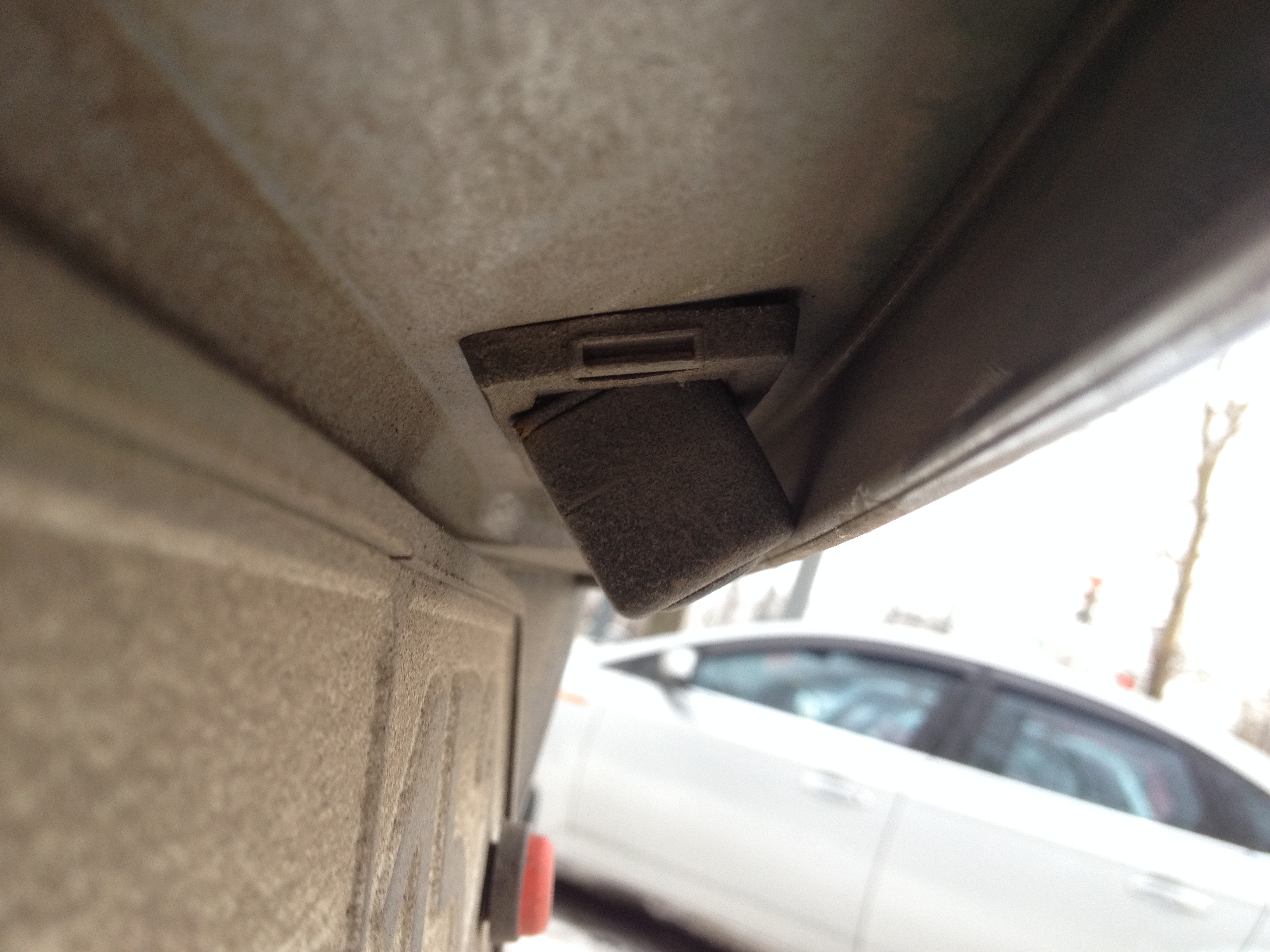

камеру я врезал в правый плафон подсветки номера. Может на 3Д принтере как нибудь сделаю идеальный вариант. Вместо штатной лампочки поставил 6 светодиодов и рассчитал из на 14,4 В, а не как китайцы на 12 В. У меня не перегорают.
Выведено временно на маленький складной монитор 4,3 дюйма. Видно свой бампер, что позволяет прижиматься до 5 сантиметров.
Камера уже готова, могу изготовить всем желающим

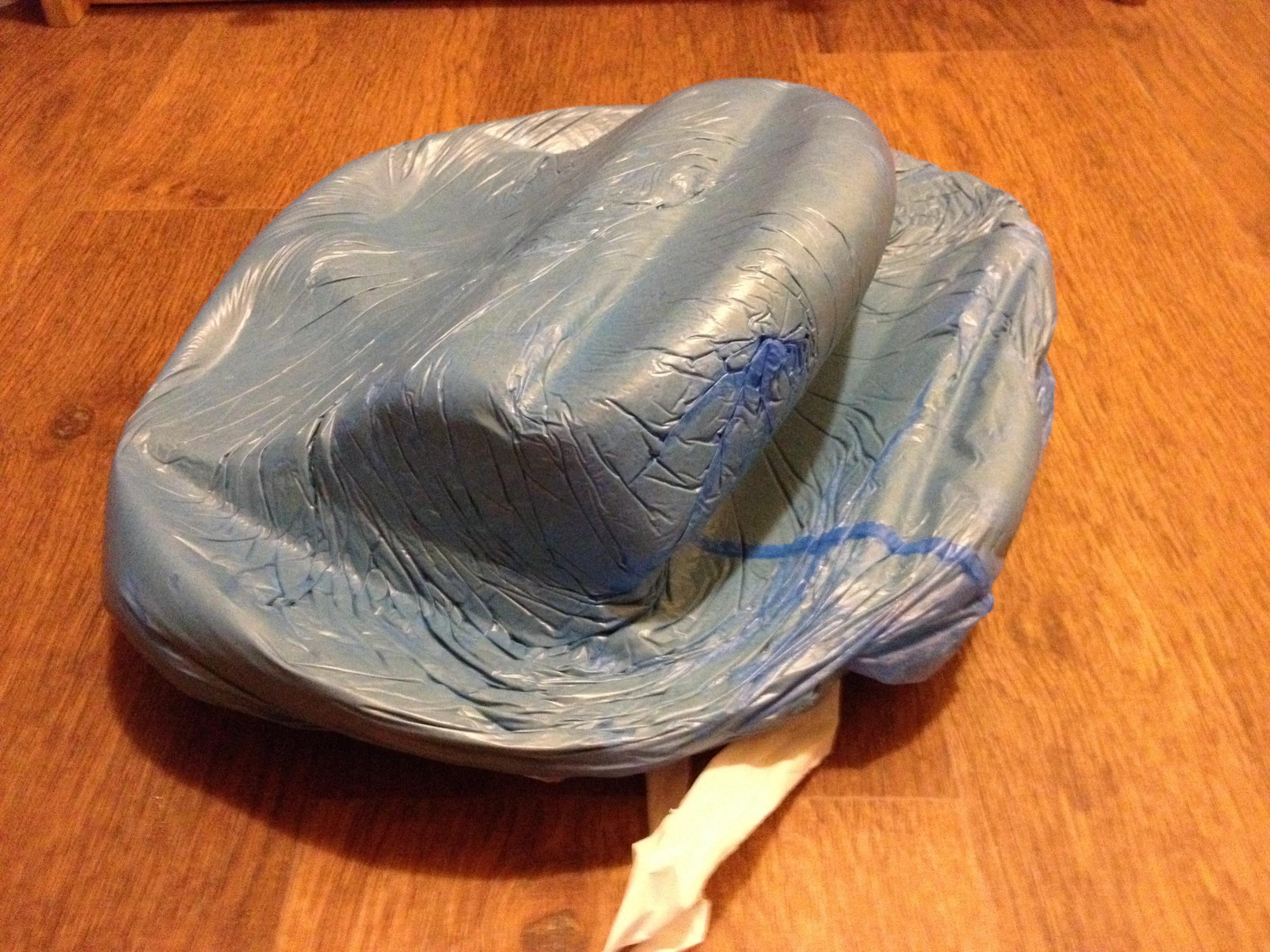

DaveMF
неожиданно пришла весна, на улице +2. Самое время снимать слепок с центральной ниши! Взял развел ротбант и в целлофановом мешке поставил на сутки. Засох хорошо, в общем получилось не идеально, но все грани присутствуют
