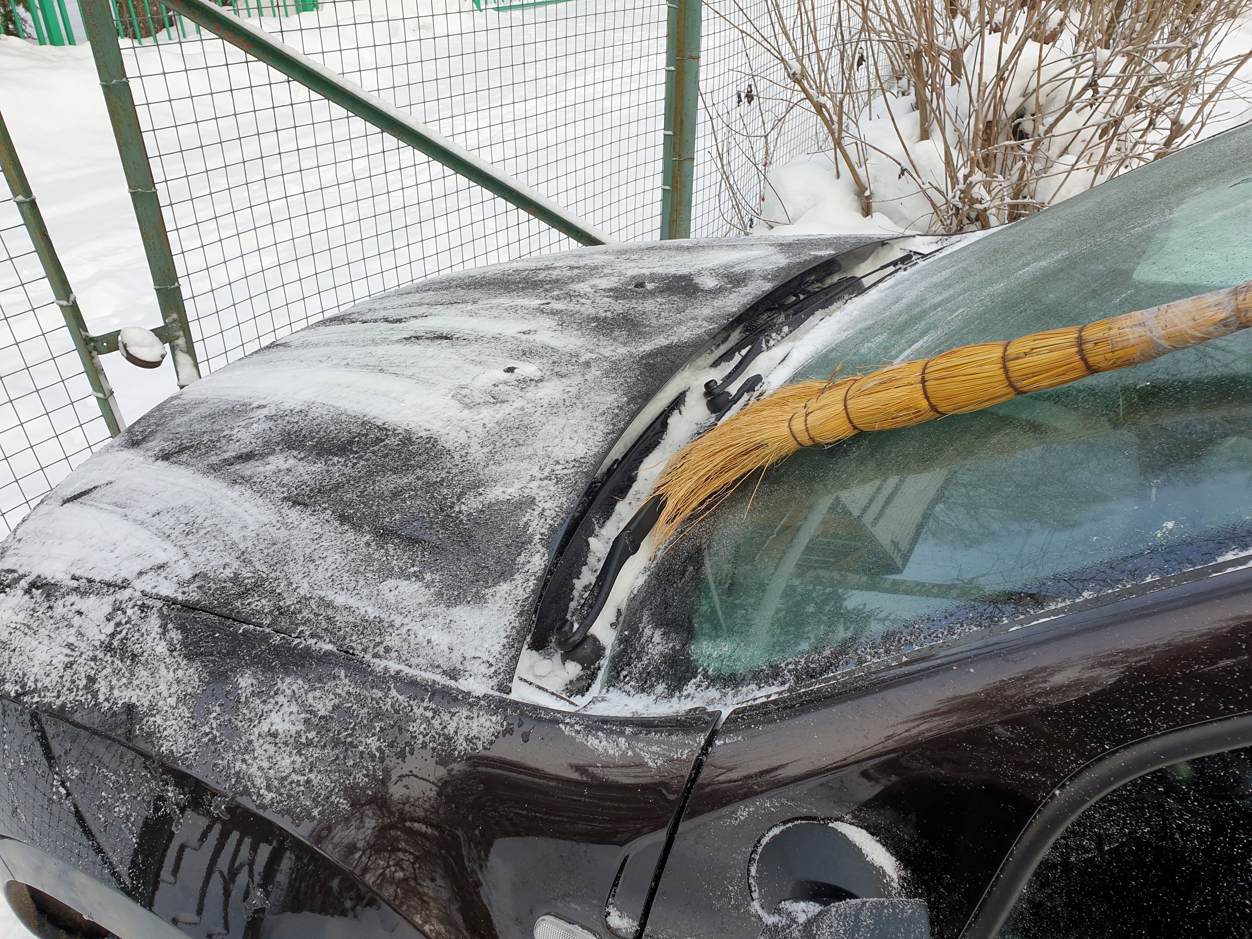

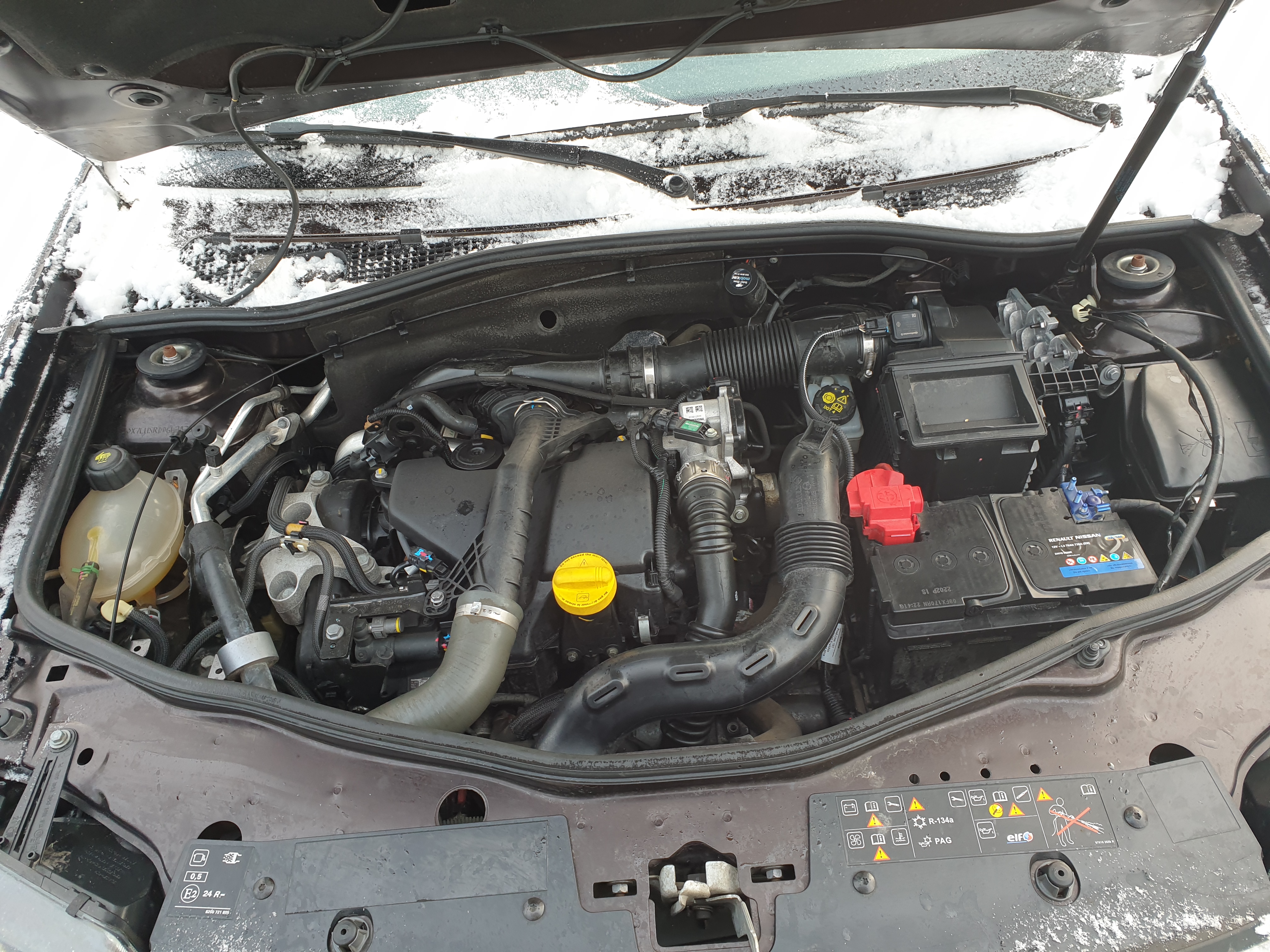

Самое вероятное, что предполагаю сейчас и что хочу проверить, когда оттепель сменится на снегопады, это попадание снега под капот, когда веником сметаю снег из выемки под лобовым стеклом, где установлены рычаги стеклоочистителей.
Подморозило, прошел пушистый снег, смёл его веником из выемки у стеклоочистителей. Открыл капот - в нем ни крупинки снега... Откуда взялась вода и снег по капотом, теперь совсем не понимаю.
ID:	95528   Нажмите на изображение для увеличения

Значит, кто-то ездил на машине с незакрытым капотом, не уведомляя хозяина )
