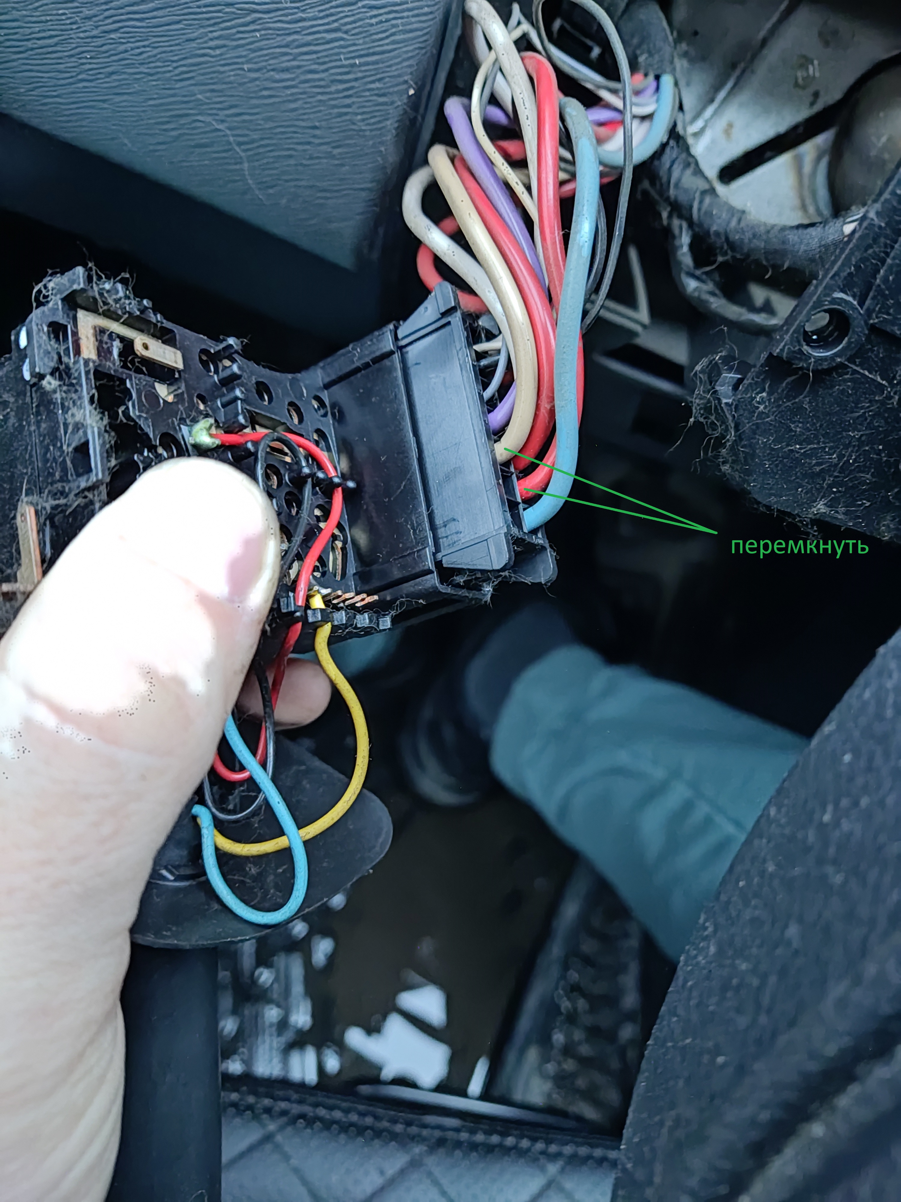

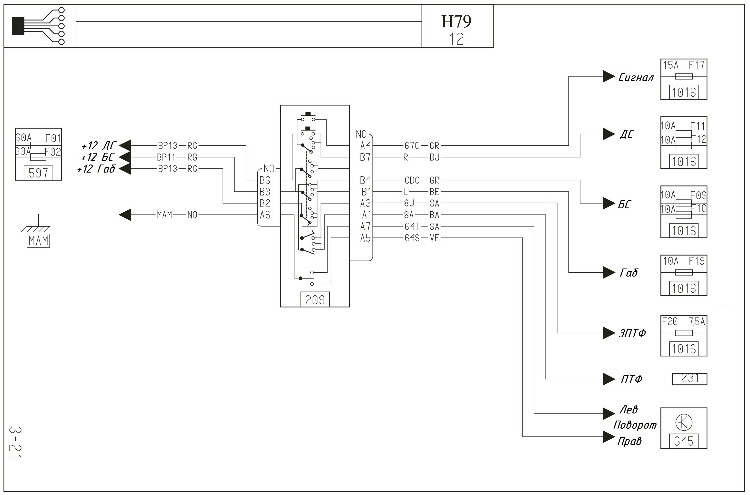

Сообщение от mas123 Посмотреть сообщение
Проверю тогда. Если механических повреждений не обнаружу там нигде, подскажите, пожалуйста, какие провода на колодке подходящей к переключателю необходимо будет перемкнуть, чтобы проверить работу левого поворотника, чтобы понять в переключателе ли дело?
По схеме ниже - А7 и А6 - для левого поворотника, А5 и А6 - для правого поворотника.

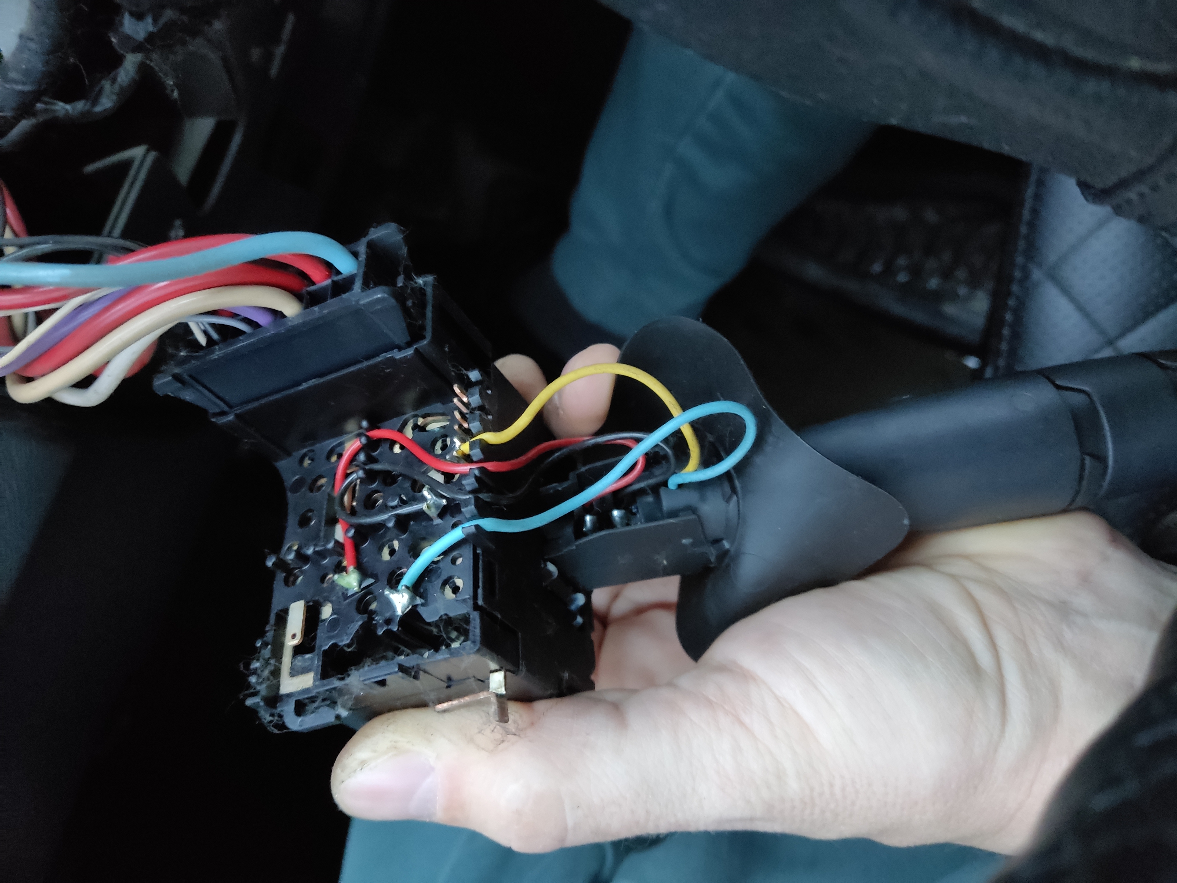

Визуально каких-либо дефектов нет.

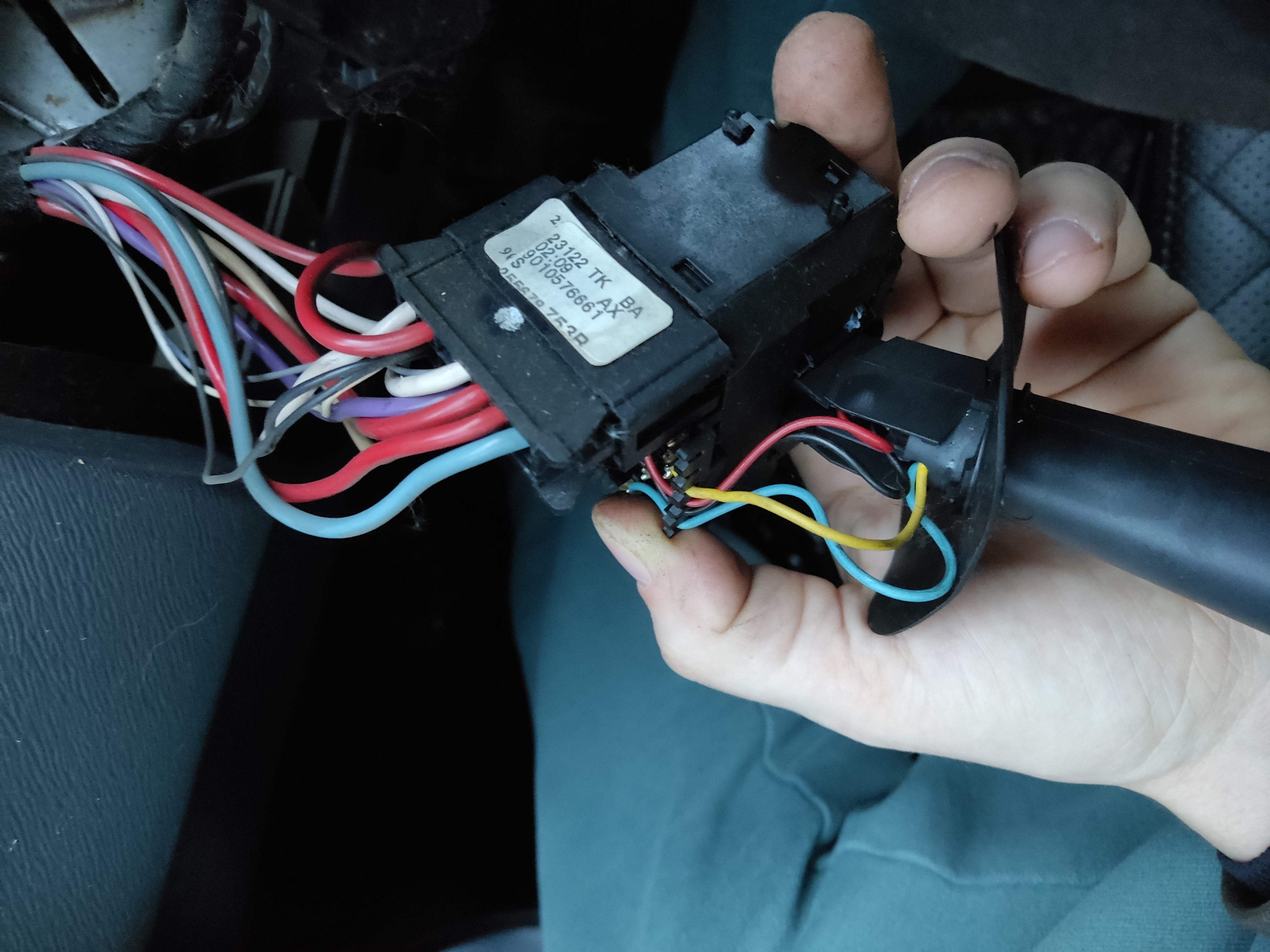

Я правильно понимаю, что перемкнуть необходимо вот эти два провода?
Хотя.....NO - это черный, SA -розовый.
Черный есть, а розового нет в колодке.

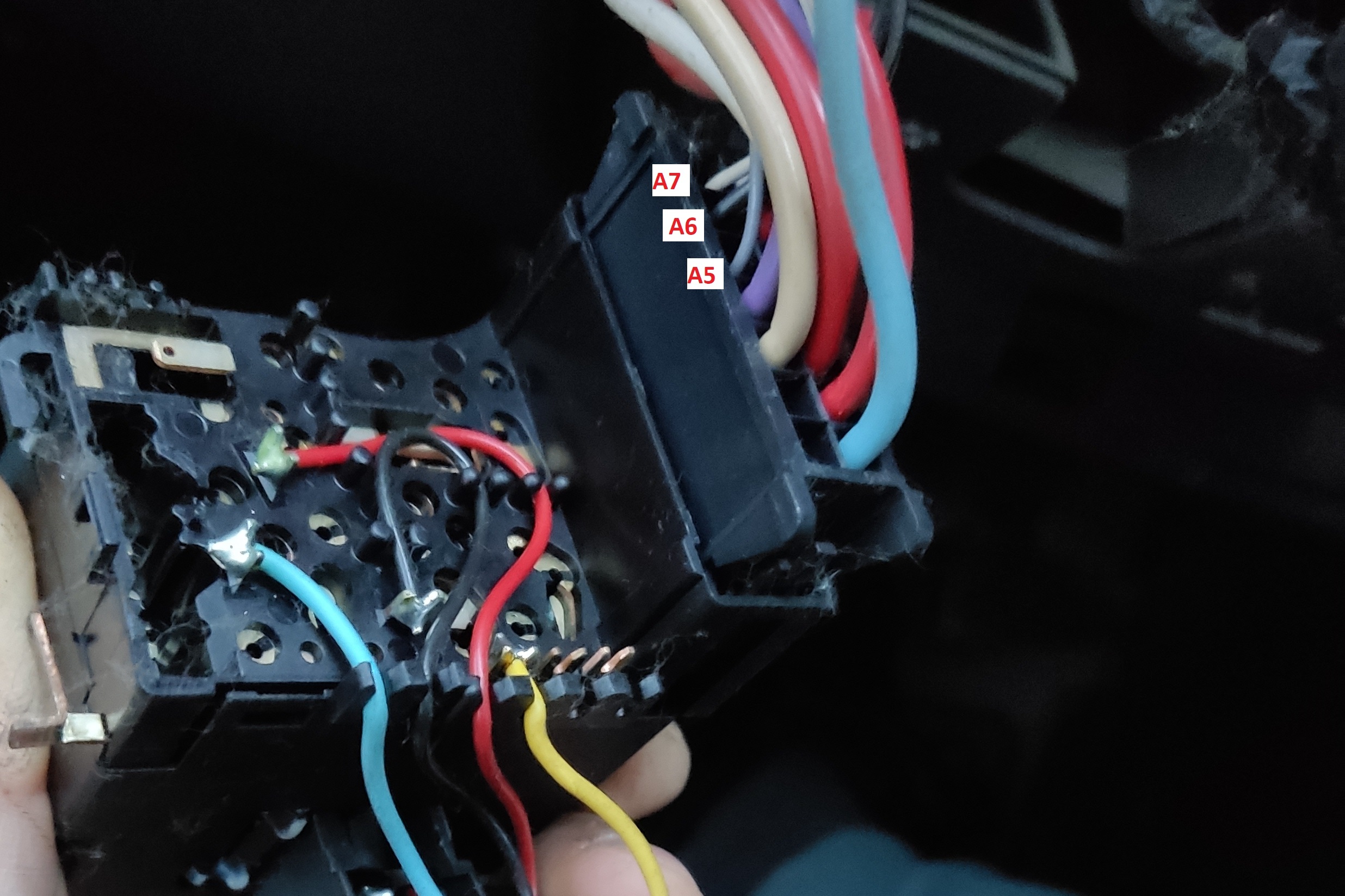

Вот:

Вот:
Перемкнул А7 и А6 и поворотник мигнул 1 раз и всё, снял перемычку и снова поставил, поворотник не сработал. Снова убрал перемычку и вкл/выкл аварийку, снова поставил перемычку и поворотник снова мигнул 1 раз. В общем всё то же самое что и с переключателем.
Что ещё можно глянуть?
