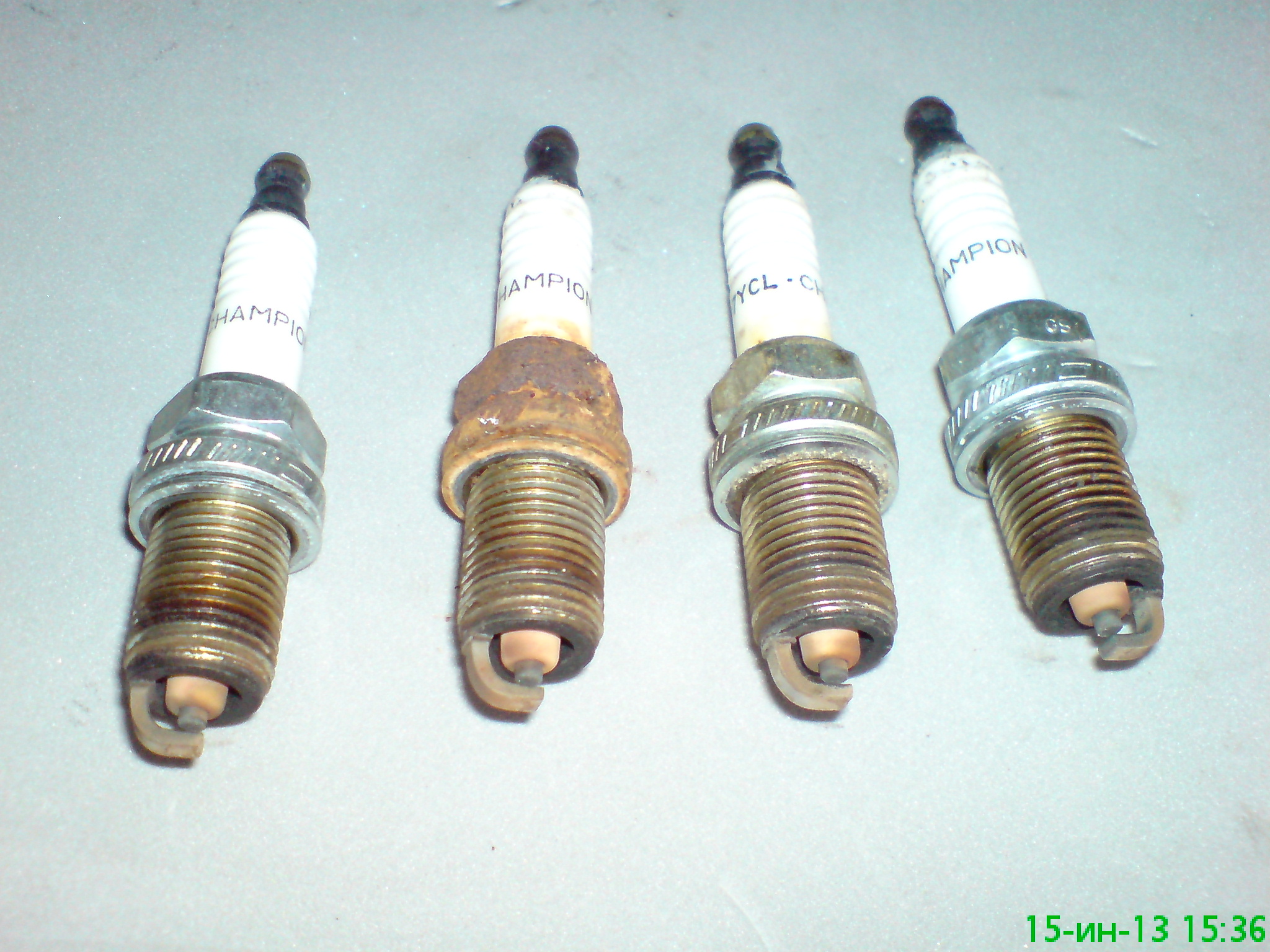

Сообщений: 43
Nik40rus
Фотку забыл.

Nik40rus, судя по контактам свеча рабочая. А вот почему тело рыжее это вопрос ???

Сообщение от Nik40rus Посмотреть сообщение
Фотку забыл.
Судя по контактам все свечи одинаково работали, а ржавчина на гайке, это скорее всего вода попала.
Однако ржавчина
Фотку забыл.
На фотке не совсем хорошо видно, свеча которая ржавая на нижнем изоляторе светлее, нагара на ней чуть меньше, впечатление что она даже лучше работала чем три остальных.
Теперь всегда буду все свечи проверять.
Не надо туда постоянно лазить и выкручивать свечи. Резьбу запорете-будет Вас счастье....
1-цела ли катушка и как её проверить?
Цела катушка. Троил бы мотор, можно было бы "загнаться", не троит-нормально все значит.
2-как и почему это произошло
Вода . Постоянное явление. Считается нормой.
3-почему не загорался chek, ведь пробои скорее всего были.
Наверно пробоев и не было. ЧЕК не горит- значит нормуль )))
После замены обнулил БК, по ходу езды отпушусь как отразилась замена на поведении машины.
Да не сильно отразиться. Не "загоняйтесь"
Одна ржавая свеча на 16V моторах почти норма. Вода попадает в свечной колодец. Проблем нет.
