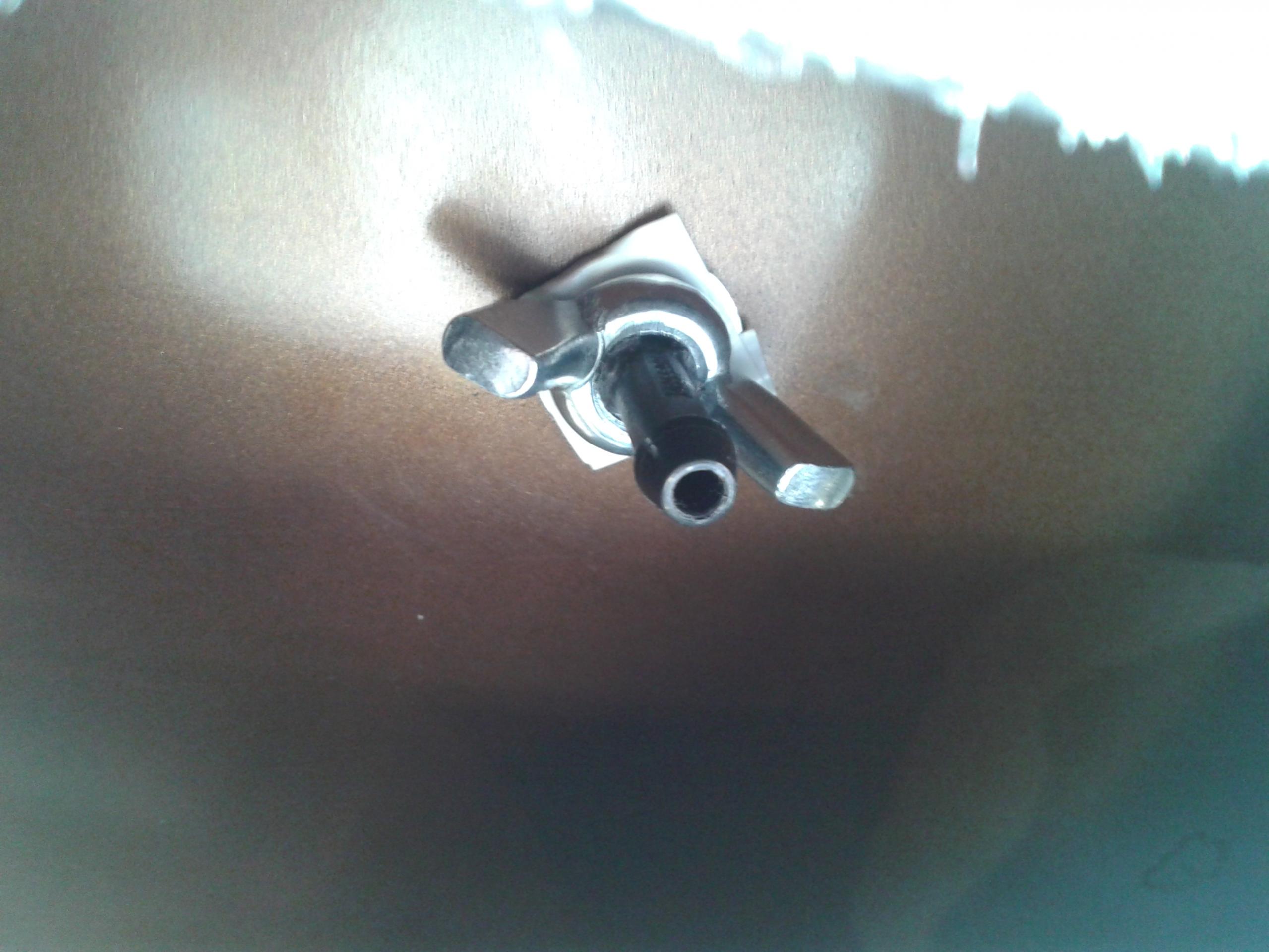

Вид снизу ( фото не мое ) , но сделано именно так. Обточил корпус форсунки, и накрутил гайку М8 , под ключ на 13
Гайка надежно прикрутила форсунку с капоту.

Заменил на вольвовские веерные передние (на барашка и шайбу в изоленте - см фото ниже) и вставил два обратных клапана от тойоты:
1. Назад, в стык двери.
2. Спереди, до тройника.
Пока все нравится...
