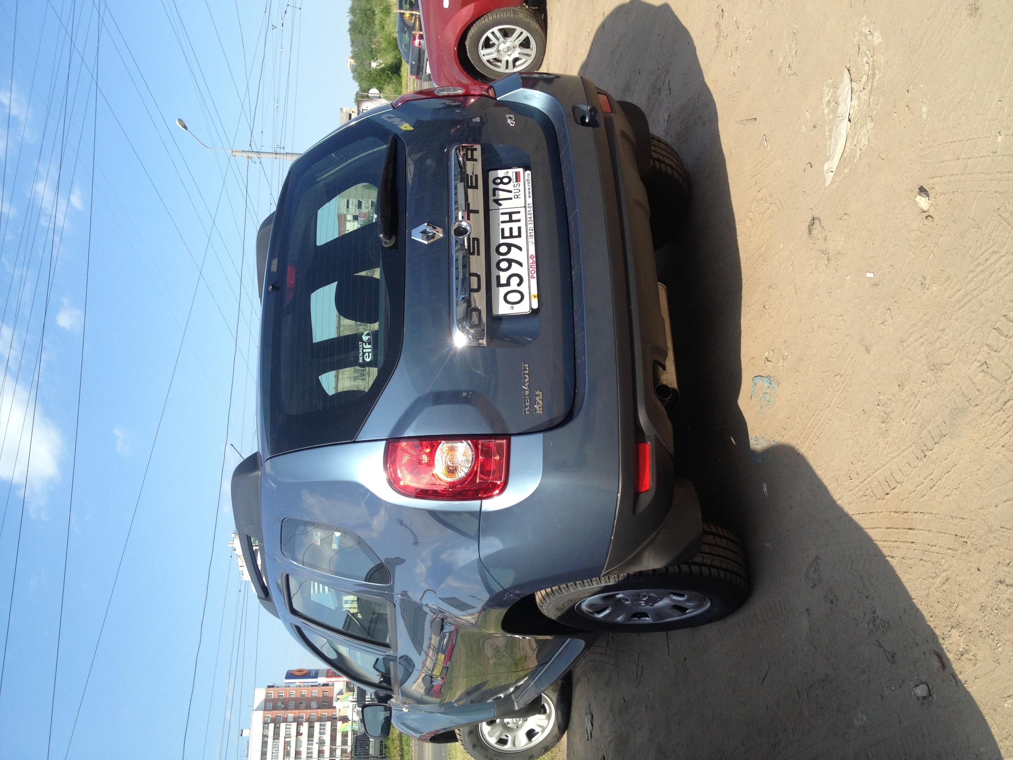

Вот я и на номерах!
Приветсвенные гулки на дорогах не возбраняются!

Bendaho,ни гвоздя ни жезла!!!

Bendaho поздравляю! Самое приятное и хорощее впереди .

поздравляю.я такой же цвет заказал.смотрится.
