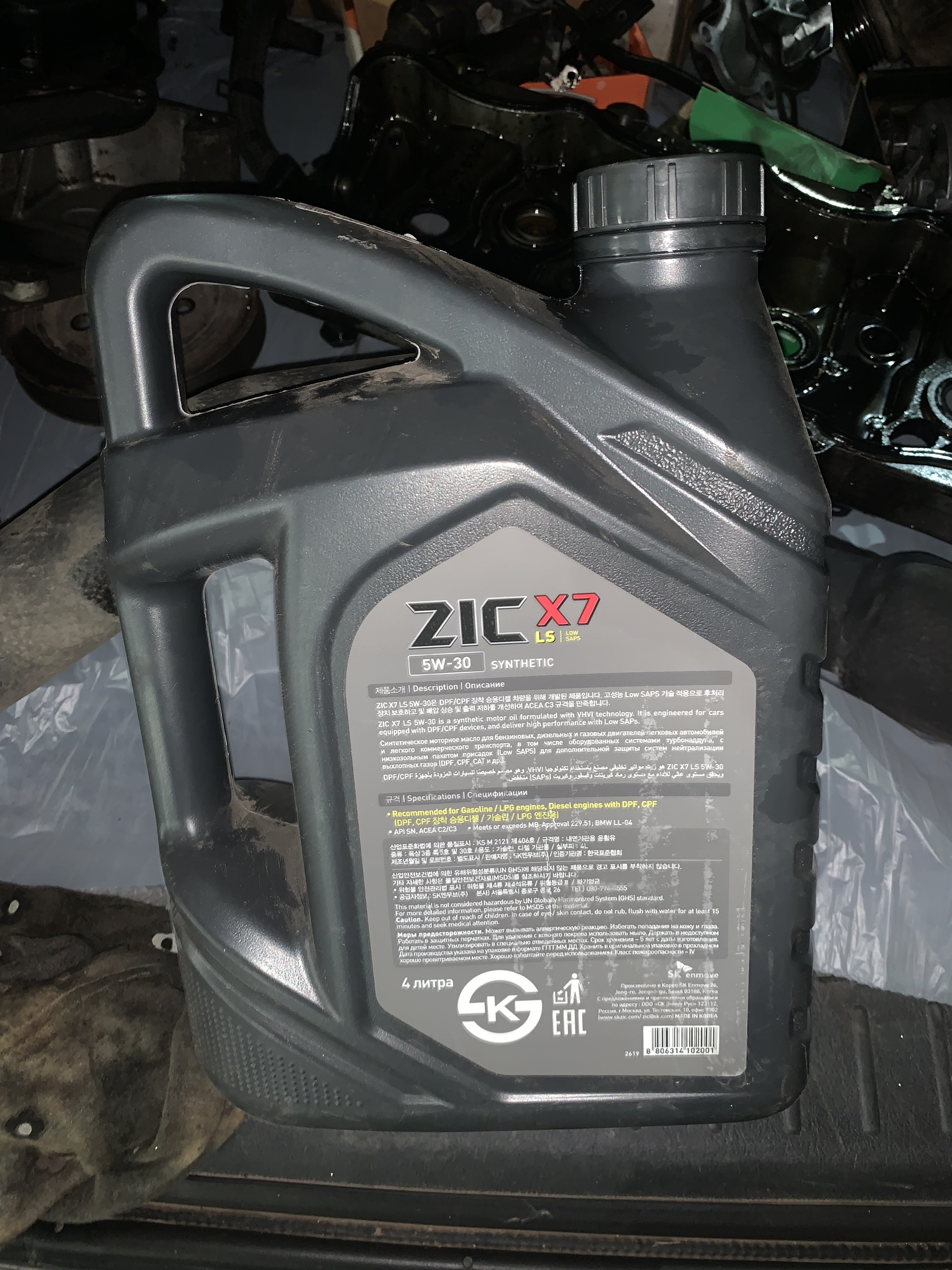

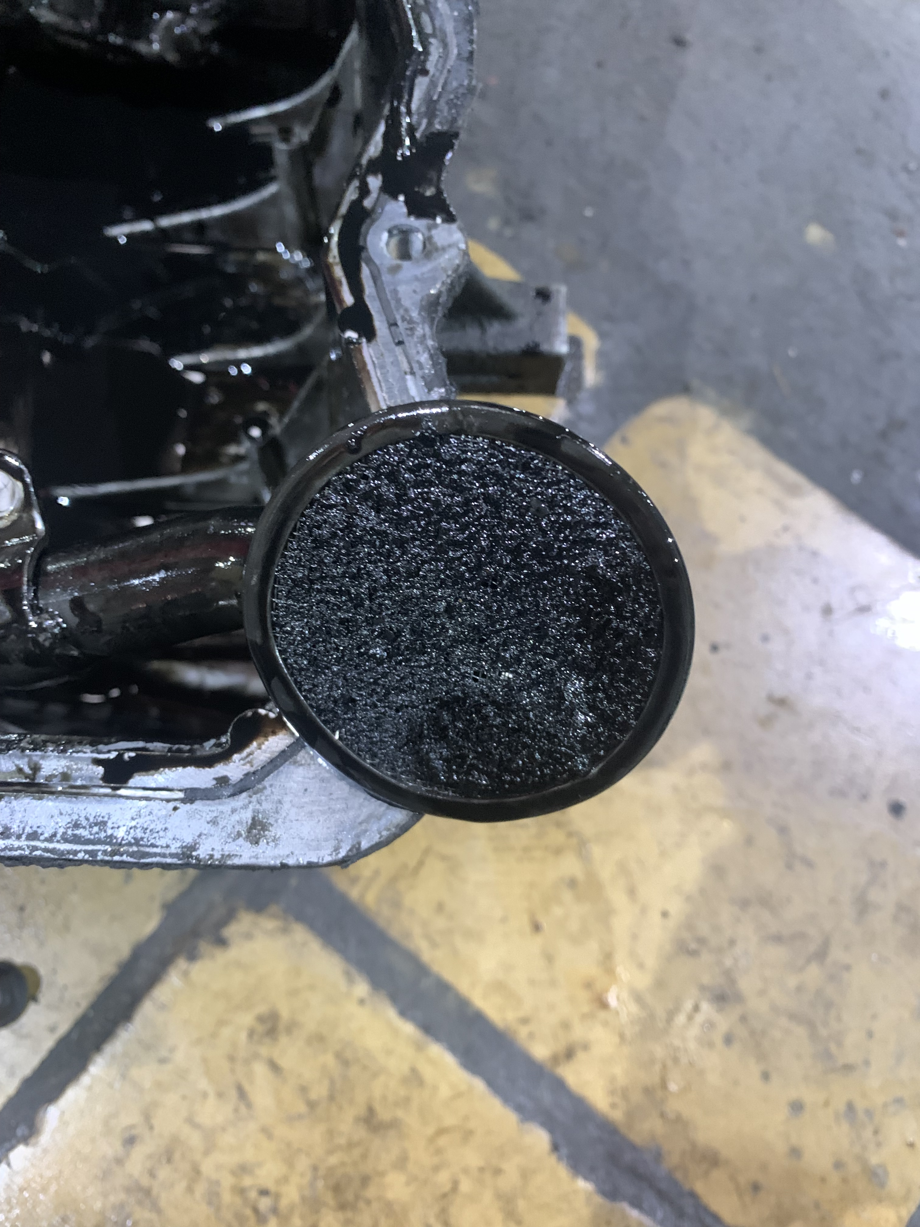

Вот что бывает после покупки масла на ОЗОНЕ.
По итогу капиталка 600 т.р.

Хотелось бы подробностей.
Авто ? Год ? Пробег?
Почему такой дорогой ремонт ? Что делали?
Добрый вечер.
И так по порядку:
Машина Хундай туксон 2009 г.в.2.0 дизель, двигатель D4EA
Пробег 257000-родной, единственный владелец,ездила жена , теперь ездит на дастере)). Машина обслуживалась в клубном сервисе, в основном с моими запчастями.
Данное масло купил на Озоне ,отзывы были не плохие, канистры со всеми обозначениями, единственное не было
защитной плёнки на крышке.
После замены проехал 600 км,начала моргать лампа давления масла.Остановился проверил уровень ,уровень в норме.Причём это единственная машина в моём 30-ти летнем опыте ,которая масло ни когда не потребляла.
Поехал дальше, лампа переодически моргала,но больше ни каких признаков не было ,ни в работе двигателя ,ни в динамике.
Через 30 км. машина просто заглохла и двигатель даже стартером не провернулся.
Вскрытие показало -закоксован масло приёмник, в итоге маслянное голодание, на колен вале даже не смогли сдёрнуть вкладыши на одном целиндре.
Почему так дорого ?
Потому, что я считаю, если делать капиталку на 257000 км,то глупо делать её на половину.
Поэтому сделали полную дифектовку.
Заменили:
колен вал, поршневую комплектом ,турбину,масляный насос,стартер.
Ремонт:
ГБЦ , форсунок ,ТНВД,расточка блока, генератор.
Ну как то так !
На озоне конечно оставил отзыв,но продавца данного там уже нет))
Я ни кого, ни к чему не призываю, но будьте бдительны, хотя в этой жизни у каждого свои грабли!

Сообщение от UL8LXK Посмотреть сообщение
Какие были интервалы замены, и какие условия эксплуатации (город/трасса)?
Глядя на маслоприемник есть ощущение, что это всё не за 600км собралось, а за несколько лет, постепенно...
Может и подделка конечно, но я даже не представляю что там могло быть налито, чтобы за 600км превратиться в такой кокс...
меняли через 15000 км. Когда гарантия кончилась машину чипанул и перешёл
hyundai premium dpf diesel 5w-30 , замена 10000 км. редко 12000км. ,больше не ездил. Эксплуатация в основном город
Возможно, нестабильное масло явилось последней каплей, которая окончательно закоксовала приемник.
Всё-таки 15 тысяч по городу это не самый щадящий режим для масел.
Да и по 10+ тысяч на чипованном моторе тоже.
Хотя конечно, 5W30 это вязкость которая у нас лидирует среди подделок...
