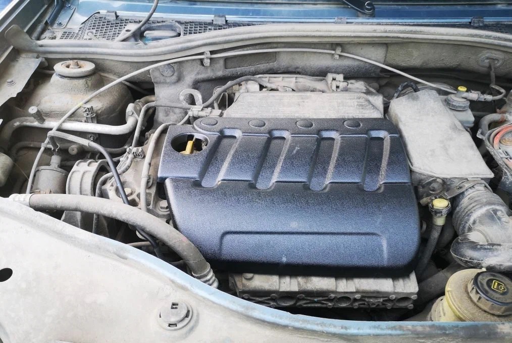

Можно еще купить декоративную крышку двигателя

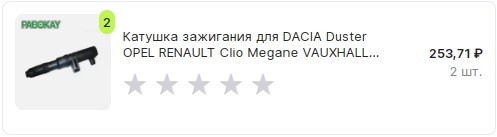

Всем привет! Недавно случилось...залило из под форсунки 3 колодец, в поездке...загорелся чек,вибрация.Поставил новую катушку(ween 1320010)и свечу из того что было под боком чтобы доехать.Форсунку посадил на герметик(абро,серый нейтральный).
Суть в том что надо менять катушку+резинки,которые у меня умерли.Насколько я знаю катушки лучше менять парами 1-4 и 2-3.Катушки сейчас оригинал,с завода.Отсюда вопрос:какие катушки ставить?Оригинал или есть хорошая альтернатива?

наАли год назад брал
Все доступные пакеты, кроме литья и пепельницы. Я не нытик а критикун.
