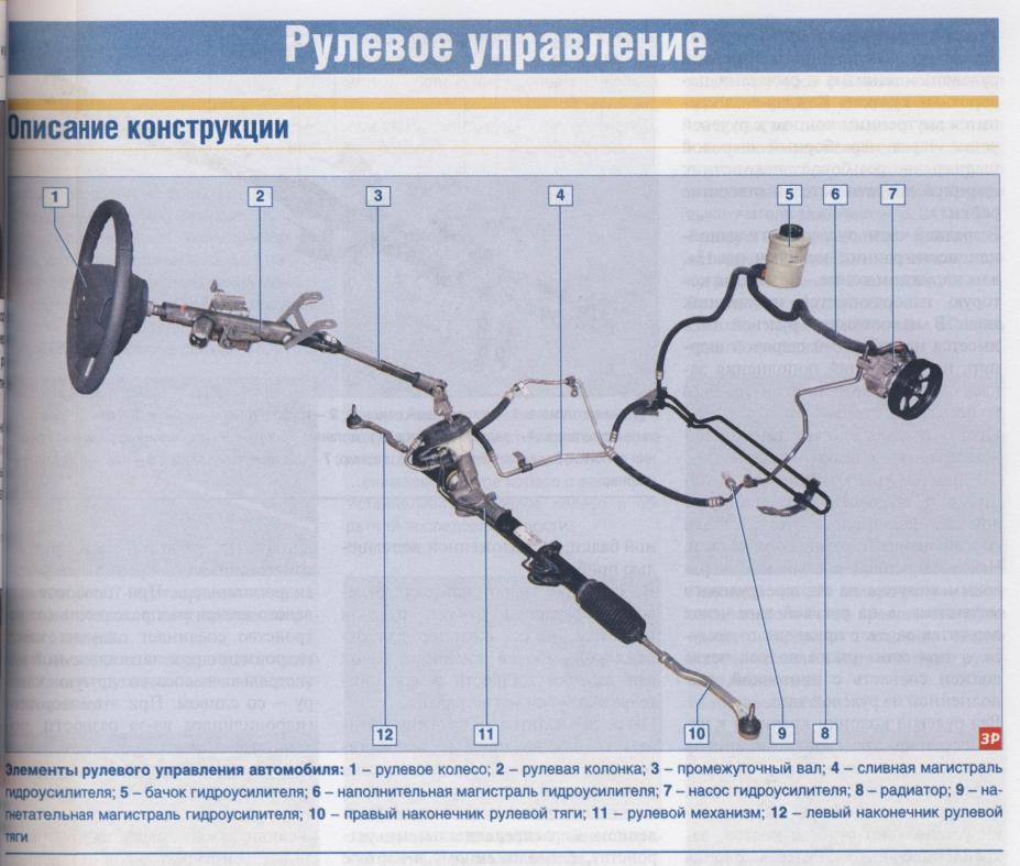

Все про гидроусилитель руля.
Жидкость в ГУР: RENAULTMATIC D2 по тех.документации Рено - 194735
Альтернативные варианты жидкость для ATF
ELFMATIC G3
Mobil ATF 220
RENAULTMATIC D3 SYN
- 1,1 литра. (Elf 156908 Масло трансмиссионное синтетическое "RENAULTMATIC D3 SYN", 1л)
Датчик давления ГУР. Где он находится? (Поз 9 на рисунке!)
Проверка уровня жидкости в бачке гидроусилителя
Как заглушить датчик давления ГУР
