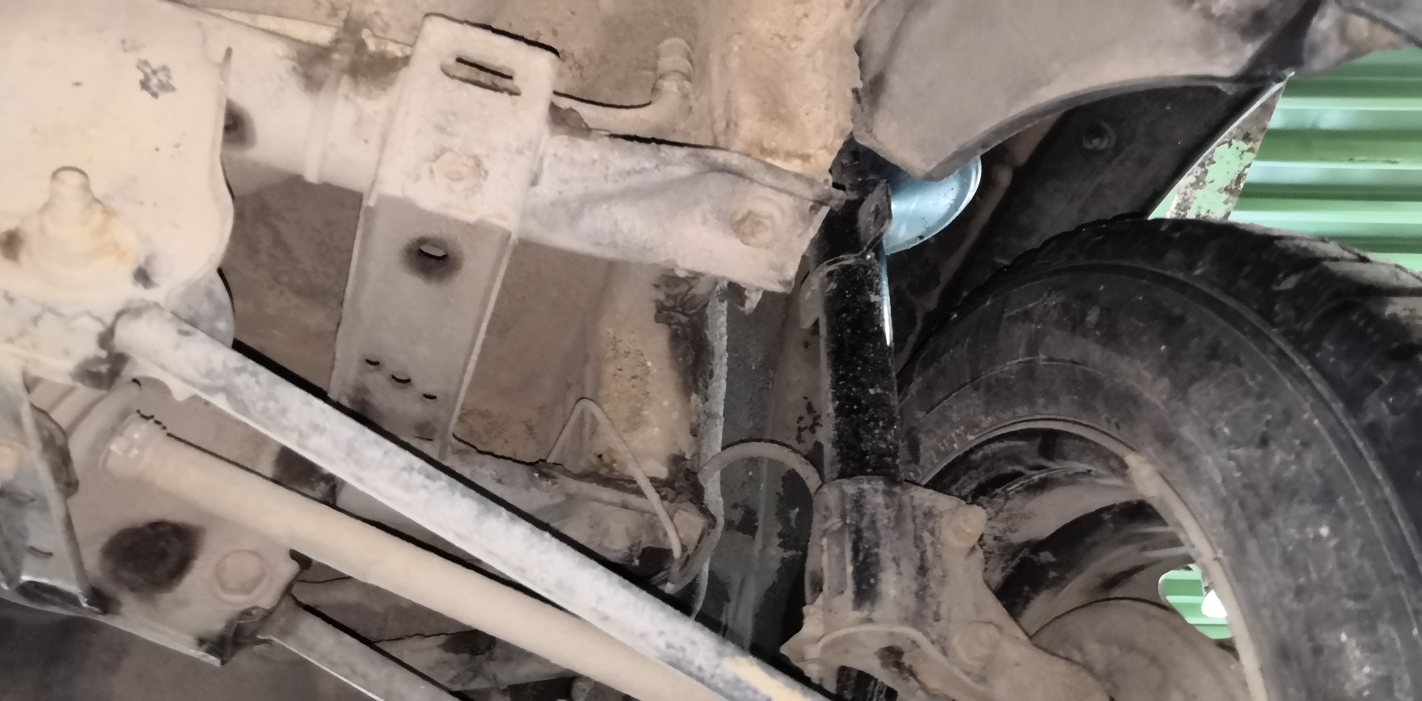

Стойки стабилизатора какие-то, втулки...
Без заднего стаба народ ездит, и не знает про это ничего.
И ничего не беспокоит...
п.с. Машина клиента, куплена по объяве у дилера из трейд-ина...
Естественно без осмотра...типа тачка чума

Жесть...)))
Старый 05.03.2019, 11:22   #163
Лишняя деталь.
