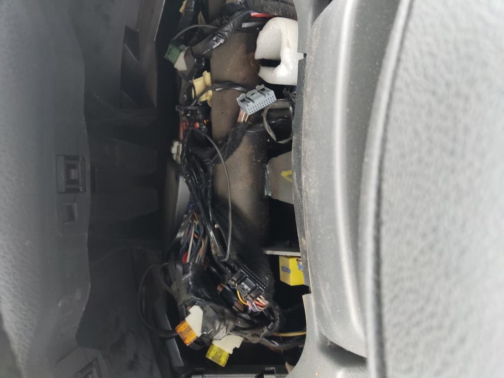

Здравствуйте. Подскажите, пожалуйста, кнопкой Valet (непосредственно в автомобиле которая находится) можно полностью обесточить сигнализацию? Есть подозрения, что из-за сигнализации не работает одна сторона поворотников....Вот хотелось бы полностью обесточить её (сигнализацию), чтобы понять в ней причина или нет.

Предохранитель сигналки видел как прячут под панелью, на весу, т.е. на плюсовом проводе, идущем к блоку сигналки, у меня так сделано (заметил, когда чинил блок обхода иммобилайзера).
В теорию неисправности сигналки не верю, т.к. она включает все поворотники. Посмотрите схему сигналки, какой там управляющий поворотниками выход и куда его подключать надо, ну и для проверки просто можно выдернуть разъем из блока сигналки.

Сообщение от onebar Посмотреть сообщение
Точно) Нужно только найти этот блок сигналки опять же.. Датчик удара приклеен к крышке ВСМ, может ли это означать, что блок сигналки где-то рядом?

У меня сигналка под щитком приборов, немного правее, в глубине

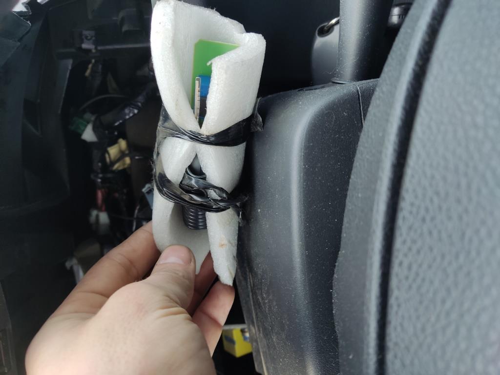

В общем нашёл блок сигналки, тоже пришлось снимать панель и блок этот прям над приборкой (над балкой кузова). А справа от приборки ключ завернут в поролон))
