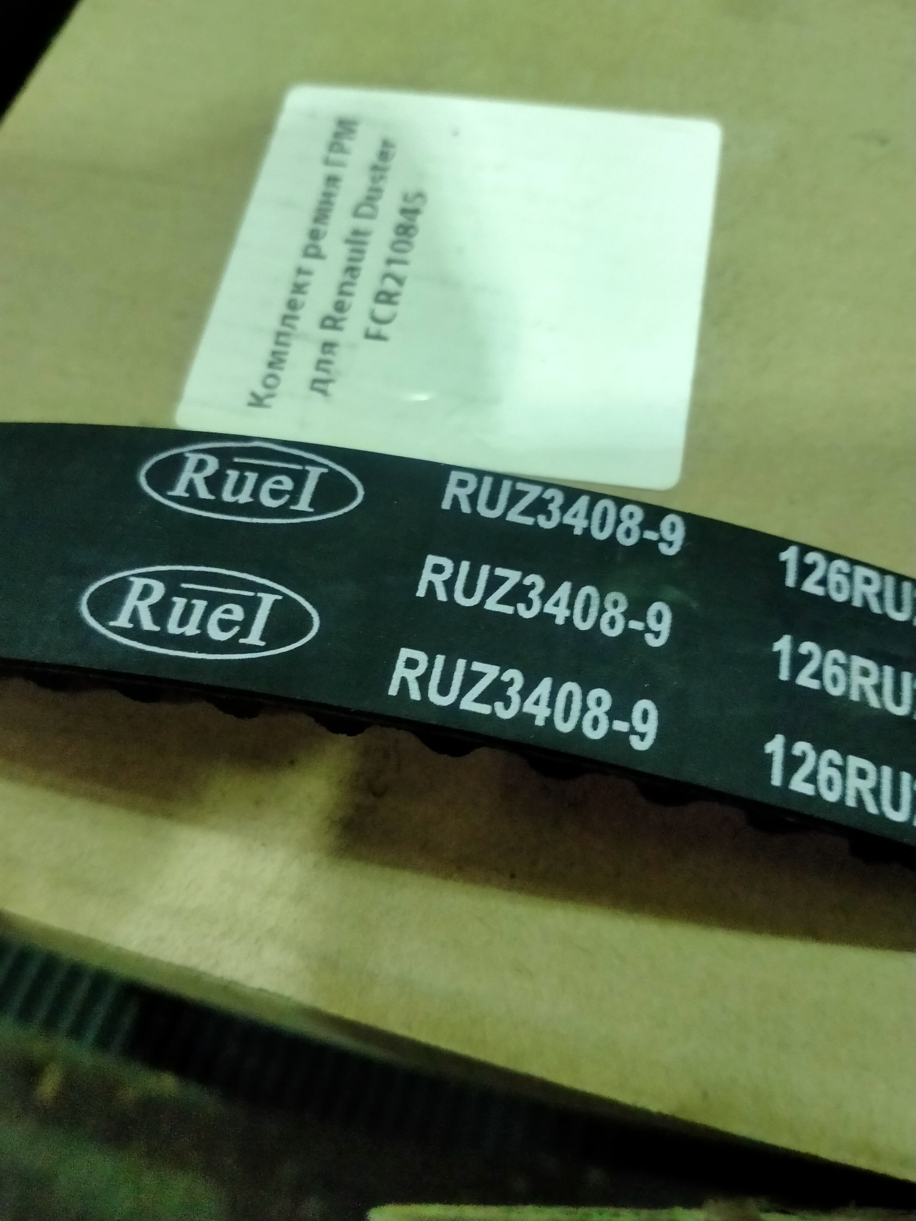

Не буду плодить темы,продолжу сдесь.
Комплект ГРМ Ruel, ремень жесковат,но качество исполнения визуально непридерешся,а вот нат. ролик цыганский,без опознавательных знаков и меток ,водителю устанавливать проблематично ,оч грубое исполнение,наличие крепежа в комплекте отсутствует,установили 2комп-та,отслеживаем пока.

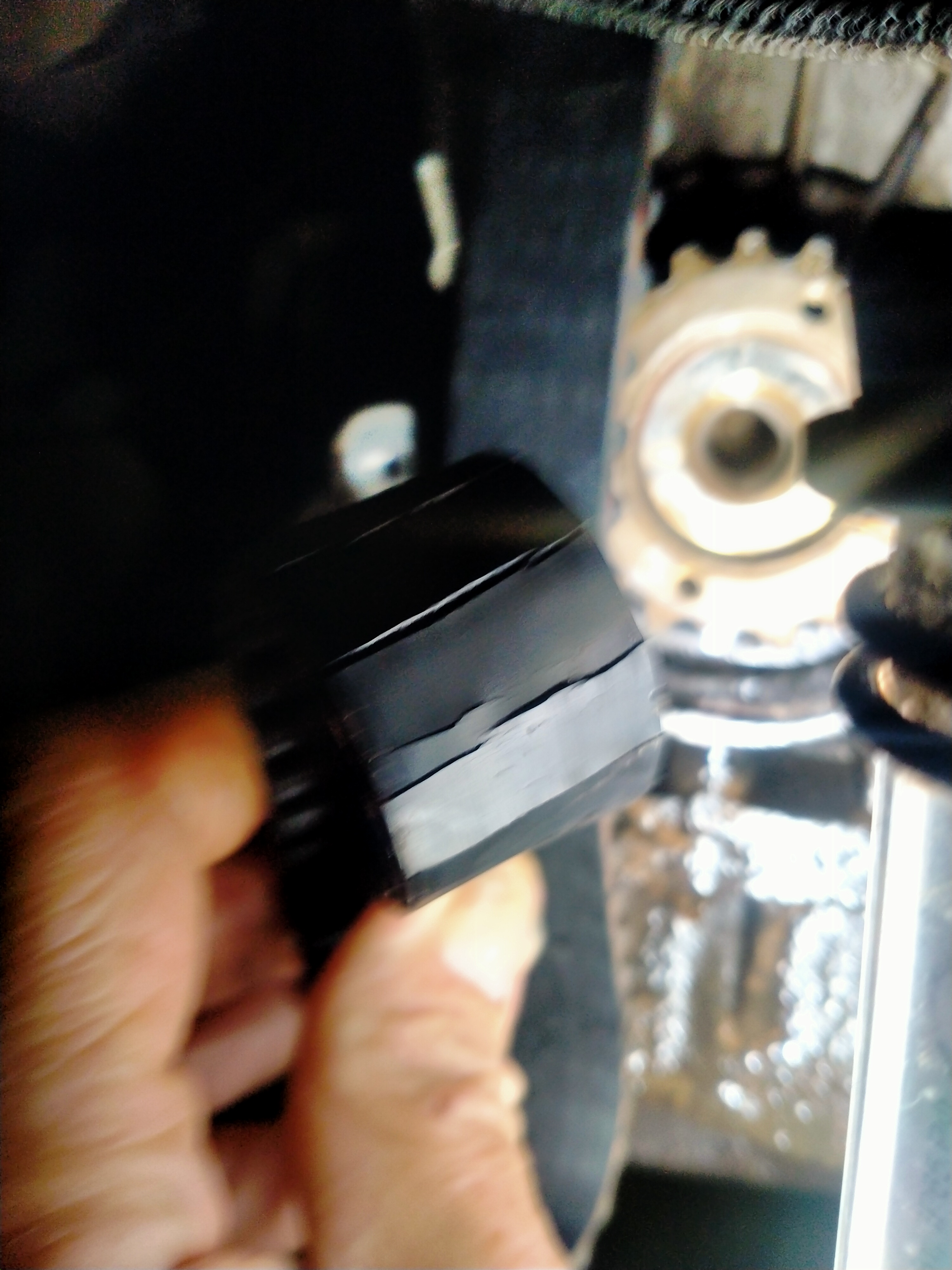

Ну вот итог Ruel!!! ,30тыс пробега,Капут.будьте внимательны!

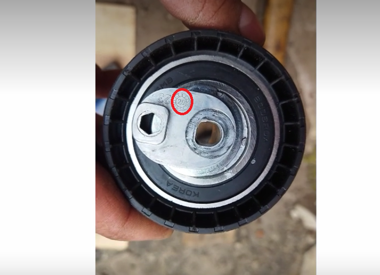

Вот такой натяжной ролик мне попался в комплекте ГРМ. Диск с прорезью вращается свободно. Пришлось разобрать и накернить. Подробно описал тут.

Сообщение от onebar Посмотреть сообщение
Похоже комплект поддельный.1. На клапане упаковки нет цифровой перфорации. 2. Дата выпуска ремня 47 неделя 2016 год. 3. Натяжной ролик датирован 20год. Ремень может рвануть в любой момент.
