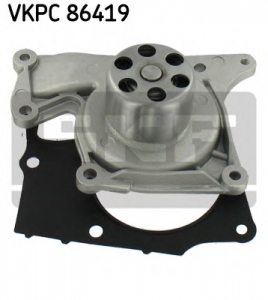

на цифру ошиблись.
VKPC 86419 вот аналог |
