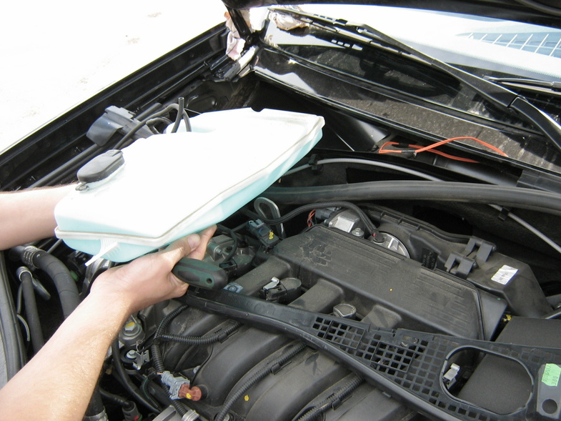

Где-то в конце июня появился у меня какой-то звук...дребезжит че-то...
Искал долго.... Сегодня всё достало - решил найти и уничтожить. Сели двоем - поехали .. на ходу держали все что можно держать и прижать.. порой выглядели просто смешно..одновременно прижимая и держа несколько деталей.. общупали все... и... полезли под капот..Думал петли капота... НО не они
Нашел. Вибрирует бачок омывателя !!!!
Разобрал облицовку.Вытащил бачок
На кузове еле незаметное пятно натертости от бачка ( см. маленькая точка на темном фоне. До грунта )
Обклеил стенку куском шумоизоляции. Указано стрелками
Бачок воткнул обратно.
Попутно проведена ревизия плотного прилегания пластиковой облицовки к кузову.. Проклеил полоски на усах окантовки.
Было желание подогреть феном и подогнуть пластик .. но не охота было фен доставать...
Лень решила всё
