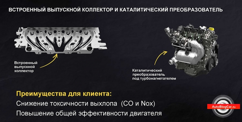

H5ht, полностью алюминиевый с напылением в цилиндрах...
При этом выпускной коллектор встроенный !, удалить засранный угоревшим маслом каталик будет не просто, если вообще это реально.
Слушайте, любезный... Дайте ссылку на нормальный источник по этой технологии, но не рекламный ролик или буклет. Нагруженный алюминиевый цилиндр не будет держать давление без гильзы.
И как Вы себе представляете алюминиевый выпускной коллектор с катализатором? Ничего не смущает? А турбина там не зацело с ГБЦ?
Этой нанотехнологии уже много лет (https://www.drive2.ru/b/1473568/). Особенно она известна своей "надежностью" на 5 ти цилиндровых VW (туарег, мультивен/каравелла). Наберите проблемы: AXD 2.5 TDI.
Про H5HT информации крайне мало, даже фото со все сторон нет.
Но встроенный выпуск на фото есть.
И вот на фото мы видим просто хитроватые формы выпускных каналов в ГБЦ (привет переводчикам, технические переводы всегда "прекрасны"), а справа видим прикрученную турбину с коллектором, а после каталик. Ничего особенного, кроме общей компактности компоновки.
