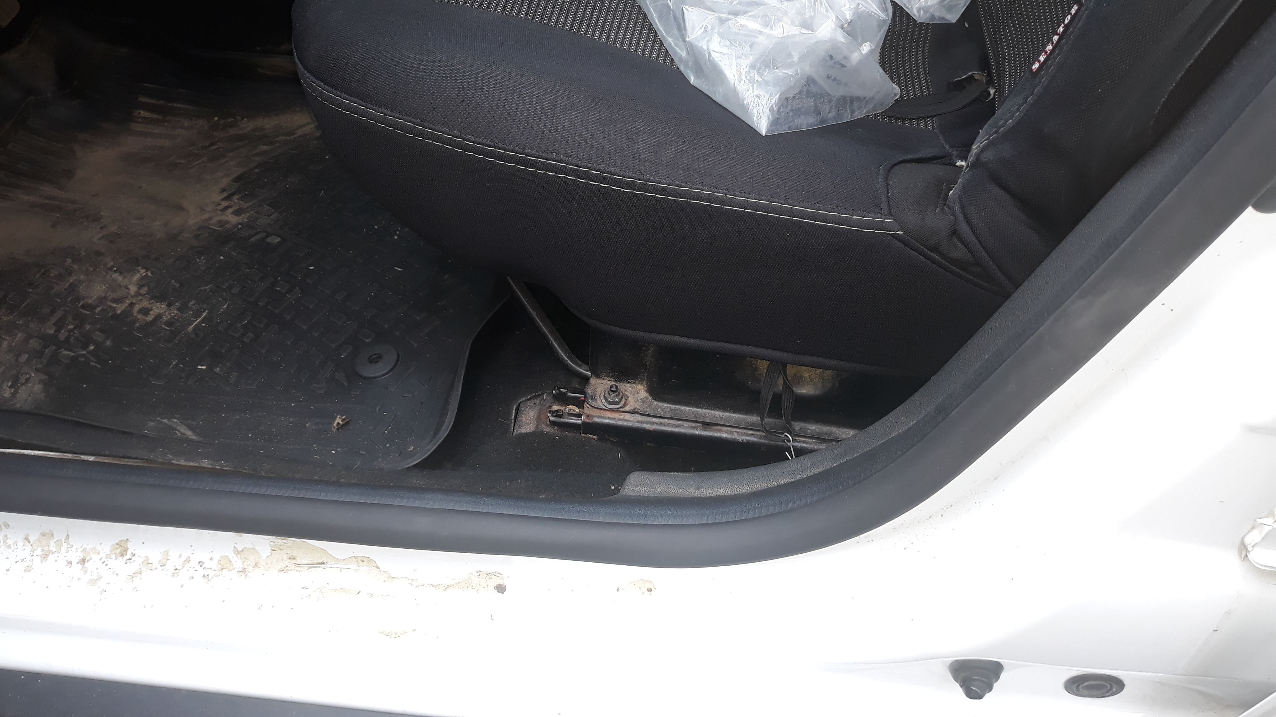

Сегодня забрал заказанные уплотнители и практически сразу их установил. Хорошо...
А старые сложил, довёз до помойки и с размаху.... убрал в багажник, мало ли пригодятся, пусть и частично... Откуда это скопидомство взялось, наверное из-за цены! |

Стык уплотнителя, надеюсь, на стойки дверей перенесли.

Если новый не дай бог протрется, то можно вырезать со старого кусок. У меня (да наверно у всех) протирался рядом с замком двери.

Я когда распаковал - удивился, уплотнители были закольцованы. Только при внимательном осмотре нашел место стыка. И никаких углов для однозначной установки по дверным проемам, размещайте стыки где хотите. Я аккурат на стойках и разместил
---------- Сообщение добавлено в 19:47 ---------- Предыдущее сообщение размещено в 19:46 ---------- У меня протерлись по порогам. Кому то лень было ноги поднимать при посадке в машину Последний раз редактировалось peatman; 30.04.2020 в 20:48. |

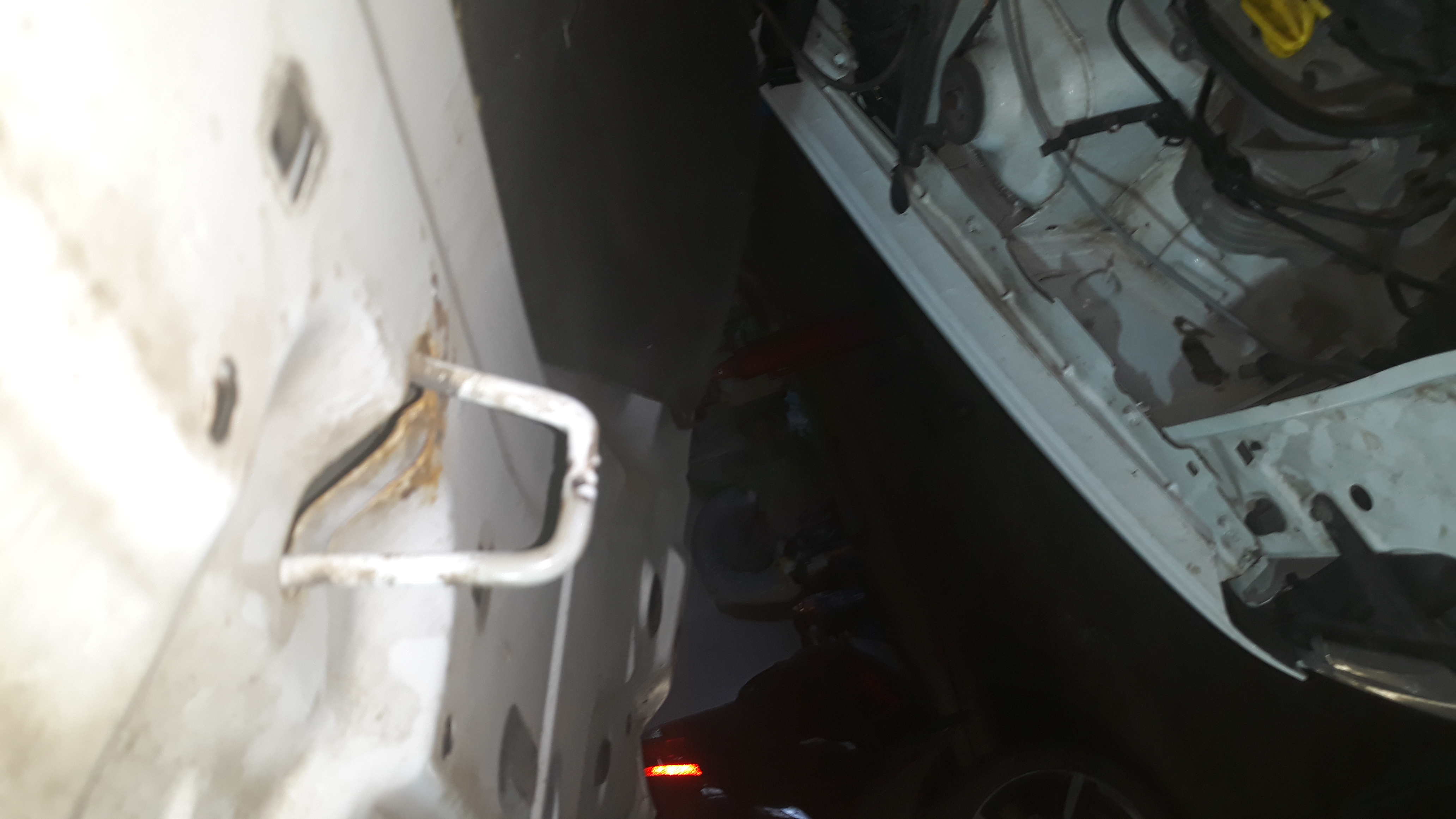

Машинка бегает без замечаний, ее хорошо отрихтовали после града за божескую цену в 15000. Попросил механика отрегулировать замок крышки капота, я сам пытался, но не получилось, хотя до упора затягивает.. И у него не получилось, оказалось образовалась выработка глубиной миллиметра 4 под защёлку замка. Пришлось "капнуть" свакой, зачистить и замовилить. Живем дальше Последний раз редактировалось peatman; 13.09.2020 в 19:25. |
