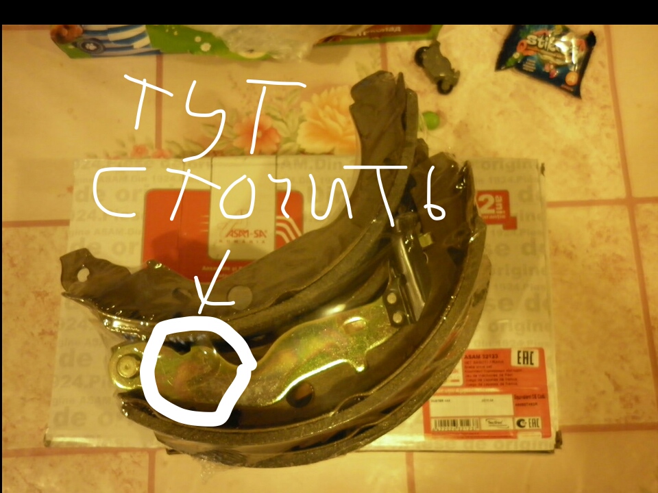

Sane, 7991р это в Экзисте. Тот же бош 3200р...но это все дорого! Хочется аналоги, а они все на 203 показывают. Короче нашел пока ASAM 32123 (228Х42) за 1600р в Юлсане...сейчас сверяю все данные, что бы не ошибиться при заказе! Больше вариантов нет..ну если только фрикционы приклепать!!!
Так,для информации ставил Asam. Они не подходят. Пришлось у рычага идущего на трос ручника подточить и подогнуть металл в месте прилегания вилки от механизма автонатяжителя, иначи она не встает.

Так
