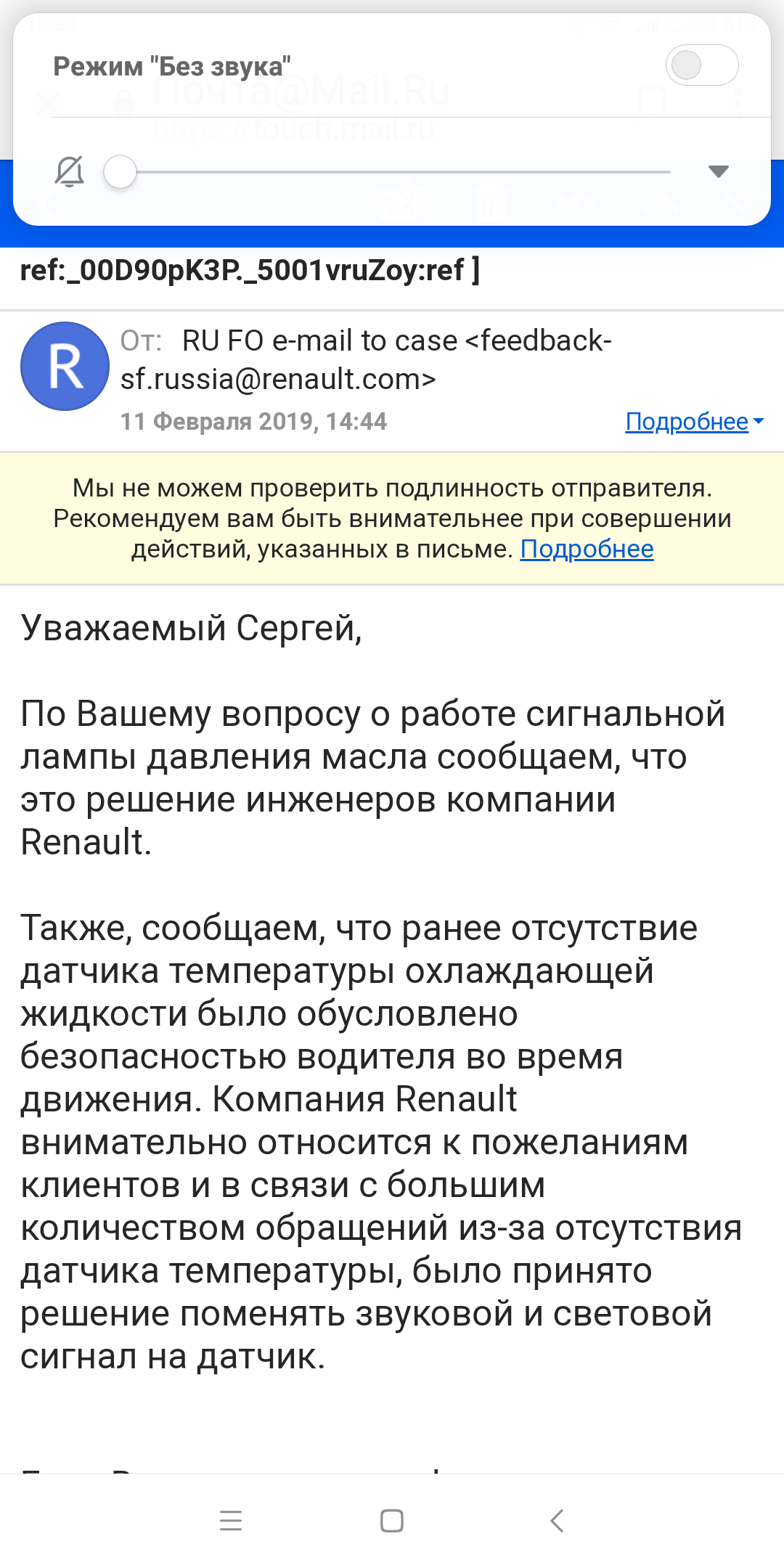

Вот что мне ответили в Рено России.
Я бы предвидел примерно такие слова "... в автомобиле *** необходимо и достаточно для текущей модели", а могли бы послать пёхом и сказать "коммерческая тайна", впрочем они и послали
