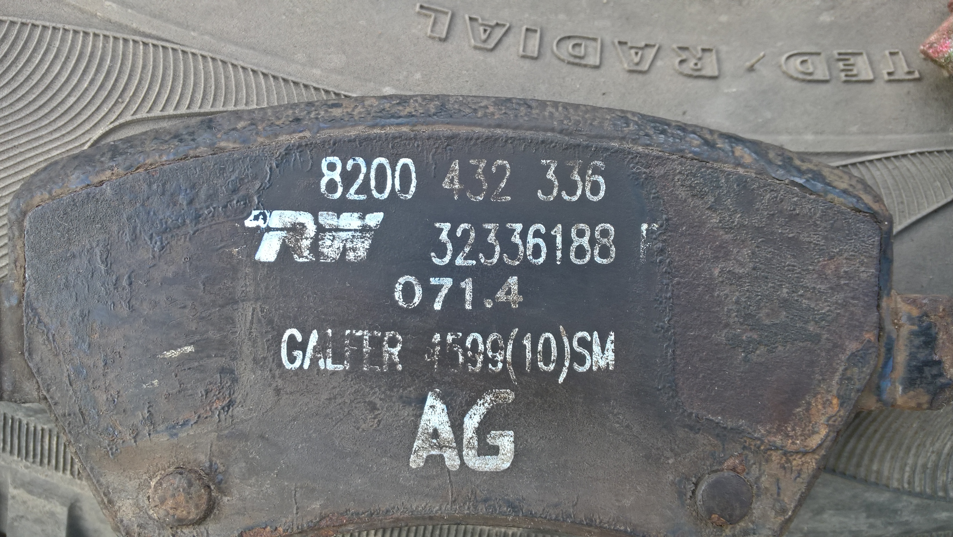

Сергей В.К.
Добрый вечер!
Дастер 2014 г.в. 1.6 4х4 передние колодки не менялись, остаточная толщина примерно 4 мм, пробег 46000 км.
Подскажите пожалуйста, какие лучше ставить? (название, артикул)
Родные вроде TRW, по артикулу бьются как BMW миникупер, фото прилагается. В экзисте отсутствуют.

Да какая разница! не велика технология,главное что бы сами стирались а диск как можно меньшн точили я не парюсь беру золотую середину по цене, родные примерно тыщ 35 отходили,щас какие то стоят (по истории заказов Allied NipponADB01677 Колодки тормозные дисковые передние, комплект) 910руб немного поскрипывают но не как УАЗ,тормозят не хуже родных.
Буду колеса менять к зиме нужно будет глянуть толщину.
