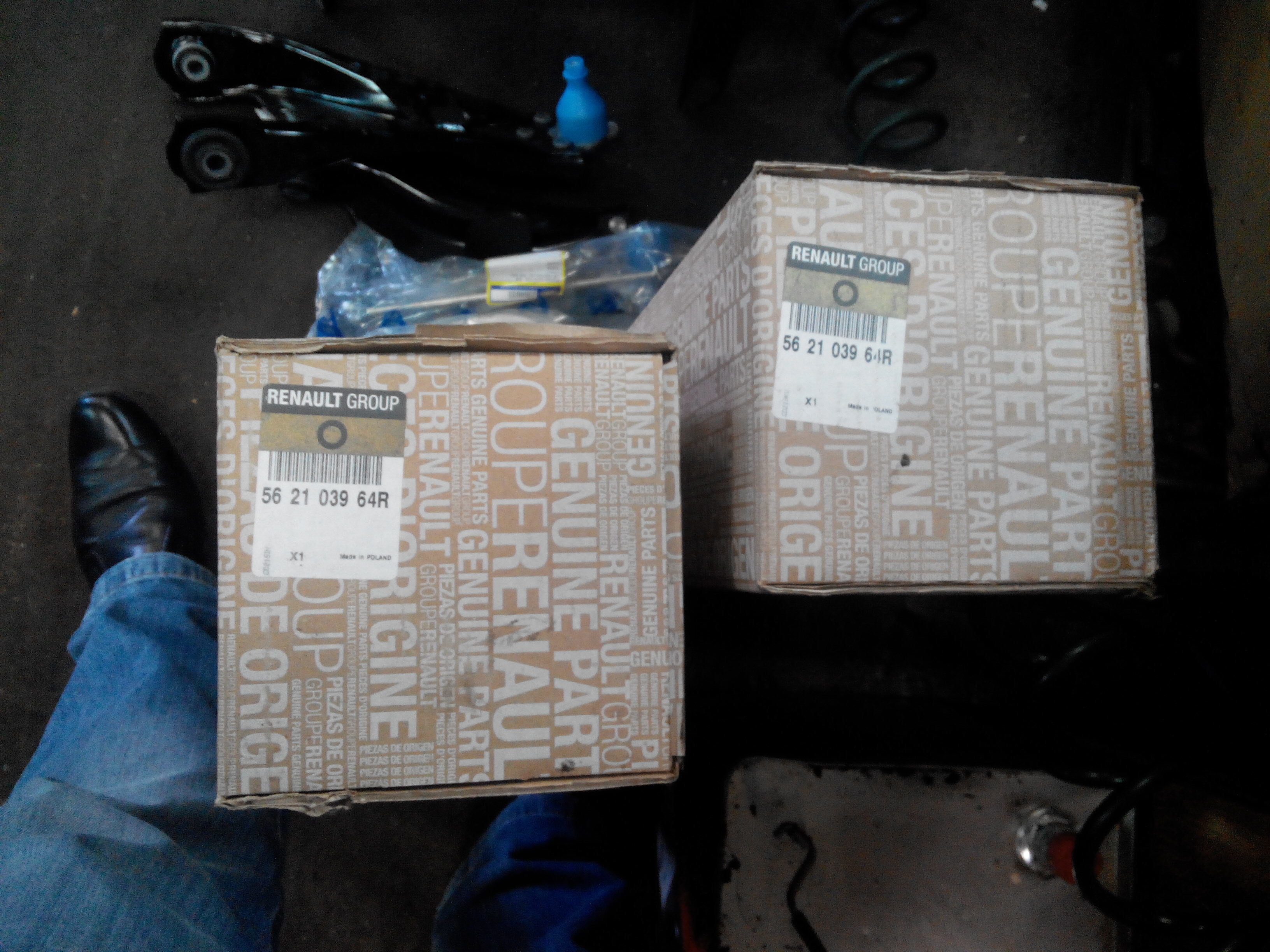

Поменял задние амортизаторы. Стоковые проходили 130 тысяч. Правда, если по-честному, то задний правый начал "потеть/умирать" на около 90 тысяч пробега, хотя левый до последнего держался молодцом, но езда была уже далека от комфортной)))
В итоге, проштудировав темку и послушав советы форумчан, поставил снова родные.
Машину, естественно, не узнать вначале было - как новая поехала))) Сейчас привык))) Идет мягко и плавно, как раньше. Без раскачек. Да, в поворотах крен есть - всеж-таки не Бильштайны какие)))), зато на полицейских без жестких ударов))) Короче, то, что хотел)))
Фото прилагаю
Фото прилагаю
Всё как обычно познается в сравнении, я собирался было тоже заменить каябу, тоже чересчур жестко и отбои идут, но "на свою беду" все каябы в отличном состоянии, жесткость немного смягчил установкой более высокой резины на 215/70. "Буду ждать когда каяба сдохнет"
