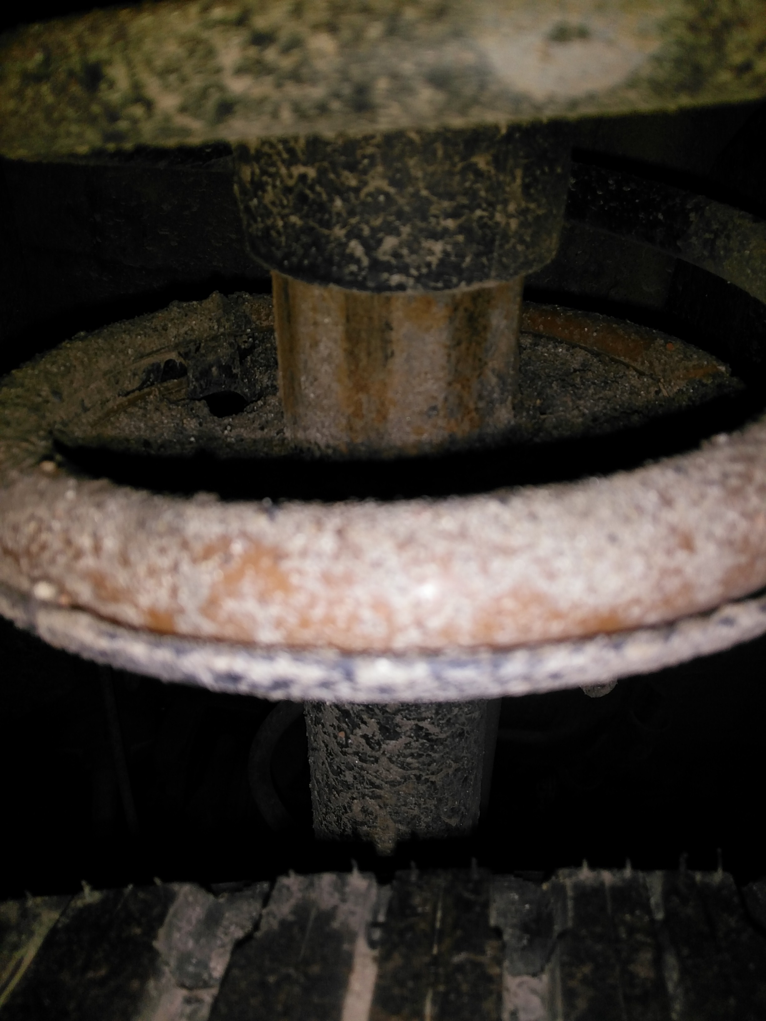

Народ, просьба, зацените мои стойки, перед вроде в порядке, зад под сомнением (то ли начали подтекать то ли там просто больше воды)

Старый 12.04.2018, 08:30   #659
ambal70
Аватар для ambal70
Адрес: г.Москва,м.Семеновская
Сообщений: 2,367
По мне,так все в норме. Даже не потеют. У меня,задние,давно запотевшие,но работают.
