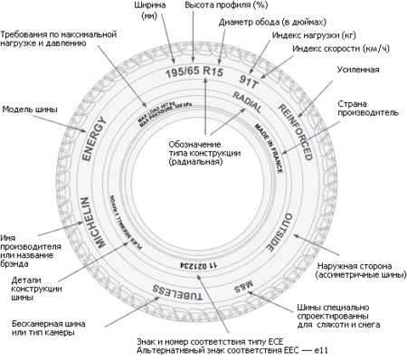

Резина: R16, 215/65
О параметрах резины:

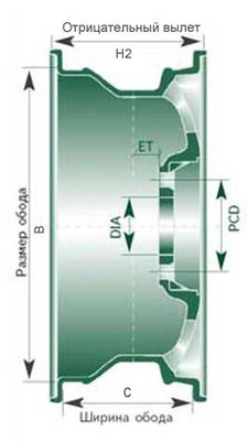

О параметрах диска:
Параметры колеса C x B H2 ET PCD d , где
C - Ширина обода в дюймах, этот параметр влияет на ширину устанавливаемой шины
B - диаметр обода в дюймах
ET(Off Set) - Вылет в мм. Это расстояние от плоскости симметрии обода до плоскости прилегания к фланцу ступицы.
H2 - конструкция и количество полок (выступы)
PCD - Диаметр расположения и количество крепежных отверстий.
DIA (d) - Диаметр центрального отверстия.

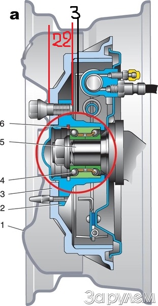

Только посадка резьбы в барабан 22мм когда затянул болты стали цепляться за пружину в барабане пришлось стачивать 3мм чтобы не цеплялось

Меня наверное не правильно поняли болты отказались длинее чем надо на 3мм по этому пришлось стачивать эти 3мм .

Болты были 29мм удалил 3 мм стали 26мм и перестали цепляться.(глубина резбы в барабане 22мм)

Расскажу ещё раз чтоб не было непоняток с картинкой. Длина резьбы в барабане 22мм красные линии и чёрная линия это лишние 3мм вот они и цепляли за пружину в барабане.Теперь моё мнение болт должен быть штатного размера.
