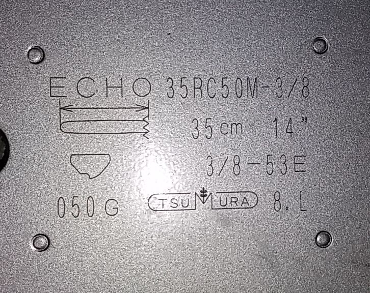

Имею бензопилу Echo CS-350WES. Устраивает всем. Работаю ею не много, но за шестой год уже третья Эховская цепь садиться. Посоветуйте цепь другого производителя и что на шине написано? Я понял только про 14" - длина шины, а остальные цифры что обозначают?

3/8” - шаг цепи
53 - кол-во звеньев
Старый 22.01.2017, 22:46   #3
цепь пильная в кольце OREGON 3/8"-91 P-53-1.3mm такая пойдет?

Вполне. Я такие
Толщина хвостовика звена - 1.3 мм
тут, в принципе могут быть варианты, но не советую брать меньше - бывает 1.1мм - рез вроде и тоньше получается, но больше шансов, что будет закусывать в процесс + опилок меньше для нужного дела
stihl брал последний раз, тоже ничего цепь была. параметры 1к1. у меня электр. бош 35

Орегон, а лучше Штиль. 3/8” - шаг цепи, 53 - кол-во звеньев.
