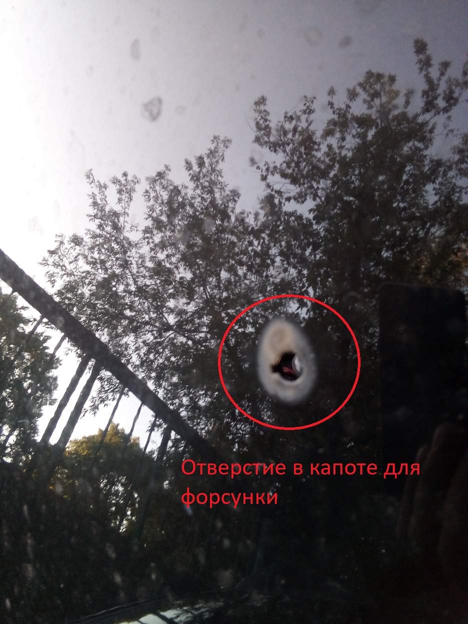

По умолчанию Как снять брызгалки Дастер Ф1
Попалась на глаза интересная информация "Дерсу" с другого форума, с ссылкой на видео - как аккуратно снять форсунки с капота. И поскольку я был очень озадачен течью воды через зазор между форсунками и капотом прямо на 2-ю слева катушку, то тут же провёл
это действие по герметизации. Использовал герметик "Герлен", высокую головку на 9 мм, ну и чем почистить от грязи. Всё прошло удачно - брызгалки снялись легко и аккуратно. Естественно, при демонтаже брызгалки, капот надо придерживать с лицевой стороны, металл очень тонкий. Всё загерметизировалось, ушла заноза...
P.S. Катушки зажигания от попадания воды в свечной колодец - портятся...
