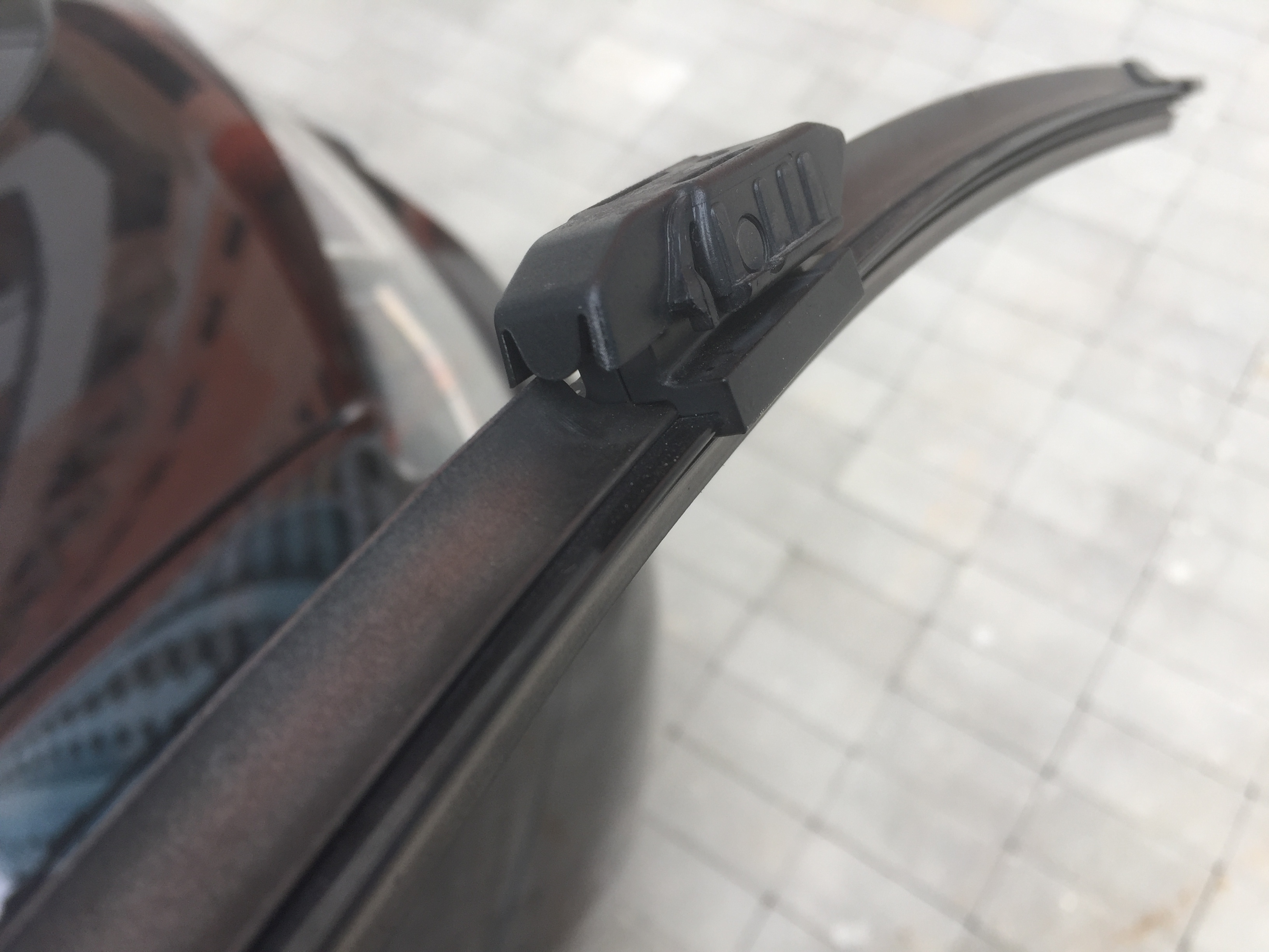

На Ф2 с завода начали ставить стеклоочистители нового образца вместо привычного крючка. Тем самым привязали владельцев новых Ф2 к покупке оригинальных щеток у ОД, так как никакие другие не подходят. Видимо они решили подзаработать на щетках (крохоборы). Такая проблема чуть ранее возникла у Каптюрщиков, и они нашли решение данной проблемы путем установки поводков с крючками от Шевроле Каптива (но и там не все гладко). Настал черед и нам, друзья, решать эту проблему. Хватит кормить лягушатников. Какие есть соображения?
![]() *************** каталожные номера поводков Итог обсуждения. Asam-SA 30365 правый поводок, Asam-SA 30364 левый поводок, крючки. При замене щеток, поводок цепляет за капот! GENERAL MOTORS 96543065 Последний раз редактировалось dg972; 10.04.2019 в 14:24. |

Я бы посоветовал три раза примерить. (Кстати, поменял Дастера в апреле, крепление тоже хитровыеженное). Идея "Реношники хотят подсадить нас на свои щетки" не выдерживает критики. То они все унифицируют, а тут решили соригинальничать??? Да любые адаптеры появятся в течении полугода. Вопрос в том, что делать сейчас, чтобы уйти от "сопли" - она никуда не делась.

Отпишусь ! Встретился с однофорумчанином DusterDCI ( у него фаза 2 2015 ,но поводки под крючек) и обменялись поводками - теперь у меня крючек. Посадочные у поводков одинаковые . Спасибо !)))

левый 288817770R, правый 288816518R. Для Дастеров 2015 г.в. и до хрен его знает какого: левый 288811609R, правый 288867565R. У меня по Dialogys 2017 г.в. не бьётся, надо обновлять, но лень пока... С уважением.

Всем добрый день! В мае поменял своего коня на ресталингового. Столкнулся с проблемой подбора щёток, так как крепление оказывается не крючёк. Новое крепление. Сталкивался кто то стакой же проблемой? Как оно называется и где искать?

Установленные щетки (поводки не крючки) не очень и сейчас,что будет в морозы,думаю что совсем плохо.Необходимо или поводки поменять на крючки,или найти что либо для зимы на "эти" поводки.В теме вопрос "завис",может есть новые предложения,решения?
