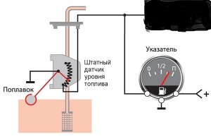

Вот-вот. Зато никаких компьютерных посредников! А то понаделают глючной электроники ... А ещё на Марс собрались ... Запустить миллиарды в белый свет как в копеечку. Сегодня мысль проскочила - выдрать на хрен всё и вставить старый добрый поплавок, 2 провода, потенциометр и прибор где нибудь на панели. А что, вполне тема:
В нем-то и проблема нашего ДУТ, этот самый поплавок часто "зависает", все остальное уже следствие
А при чем тут поплавок ? Когда войдешь в тестовый режим то цифрами показывает правильно. Это мозги клинят, программа глючная.
