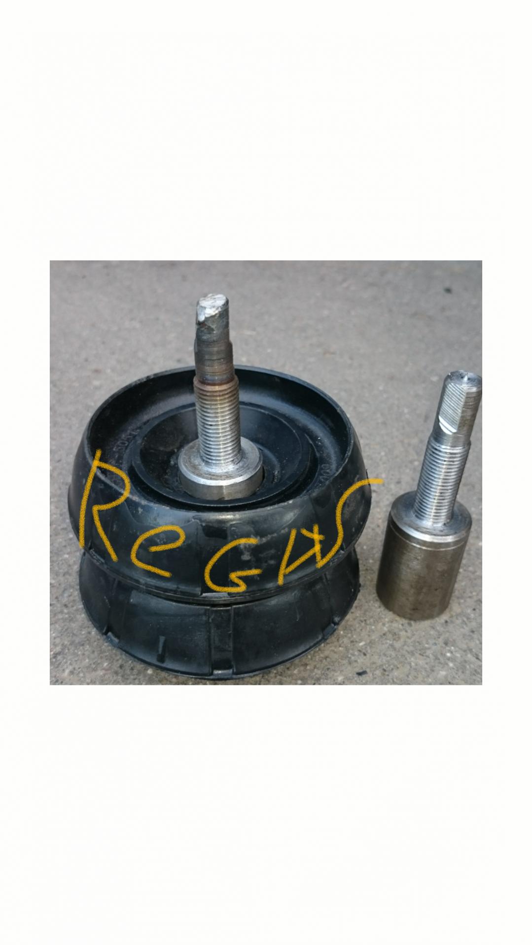

forsaj50, Чертёж на фото с удлинителями Вы сделали?

Вит67,
Вот проставка от bob292 http://forum.logan.ru/viewtopic.php?f=2&t=661&start=225
Я делал такую.
И где фото?, этой проставки?
А вот настоящие проставки, родные опоры!, которые и удленитель центруют и держут на излом!
Лифт 35-40мм, с ходом + 20мм при вывешивании колеса, Для Дастера 4х4, а не пузотерки Логана!
И проставки Логана 15мм-
Вот,! Все это после пробега 25000км!

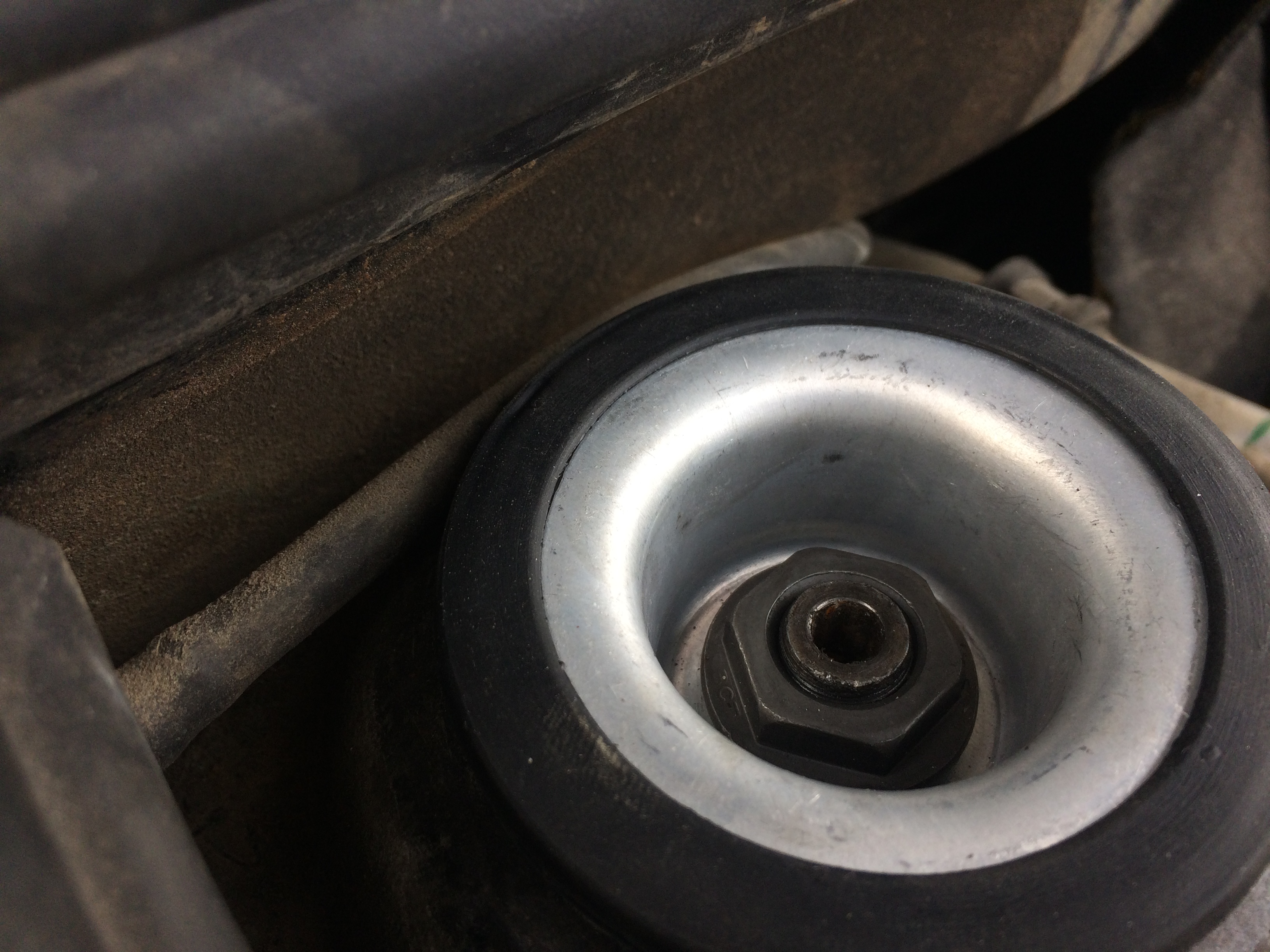

По заявкам.
Совсем для ленивых!, точить удленители!
Кинул втулку 16мм высотой на шток для упора в гайку нижней опоры, дали гайку от штока Ауди 10мм. высотой, ключ 21 резьба 14х1,5., чтоб закрепить тарелку от Ауди.
Тарелка касается за внутренней бок стороны резиновой доп опоры-проставки, будет тереть резину опоры но вращаться, не чего страшного, главное будет работать, хода рычага не получите с настройкой.
При вывешивании колеса, будет резиновые края будут опираться на чашку, все тоже самое как на стоковом Дастере.
За то бюджетно!
Последний раз редактировалось Regas; 20.04.2017 в 00:43.
