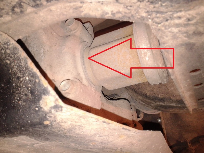

Мужики, нужен совет.
Проверял заднюю подвеску (появились одиночные стуки со стороны кормы на неровностях) и обнаружил, что задние полуоси ходят ходуном в месте соединения с редуктором. Причем, у правой люфт больше, чем у левой.
Это нормально или нет? Если нет, что делать (машина на гарантии)?
(прошу прощение за качество -телефон)
https://www.youtube.com/watch?v=-YFv...ature=youtu.be

Dust93, если потёков масла нет - можно не обращать внимания.

В местах входа полуосей в редуктор масла не увидел.

Добрый вечер Такая же проблема! Долго искал что "глухо" стучит! и вот нащел! тоже приводные вали и именно! в месте входа в редуктор!
Как устранить?
И если это подшипники то какое покупать! ?
Подскажите ПЛЗ!
А то не знаю что делать

Чалый, может для начала масло в редукторе проверить-поменять.

Меняно 9000 назад и уровень. На месте подтеков нет
