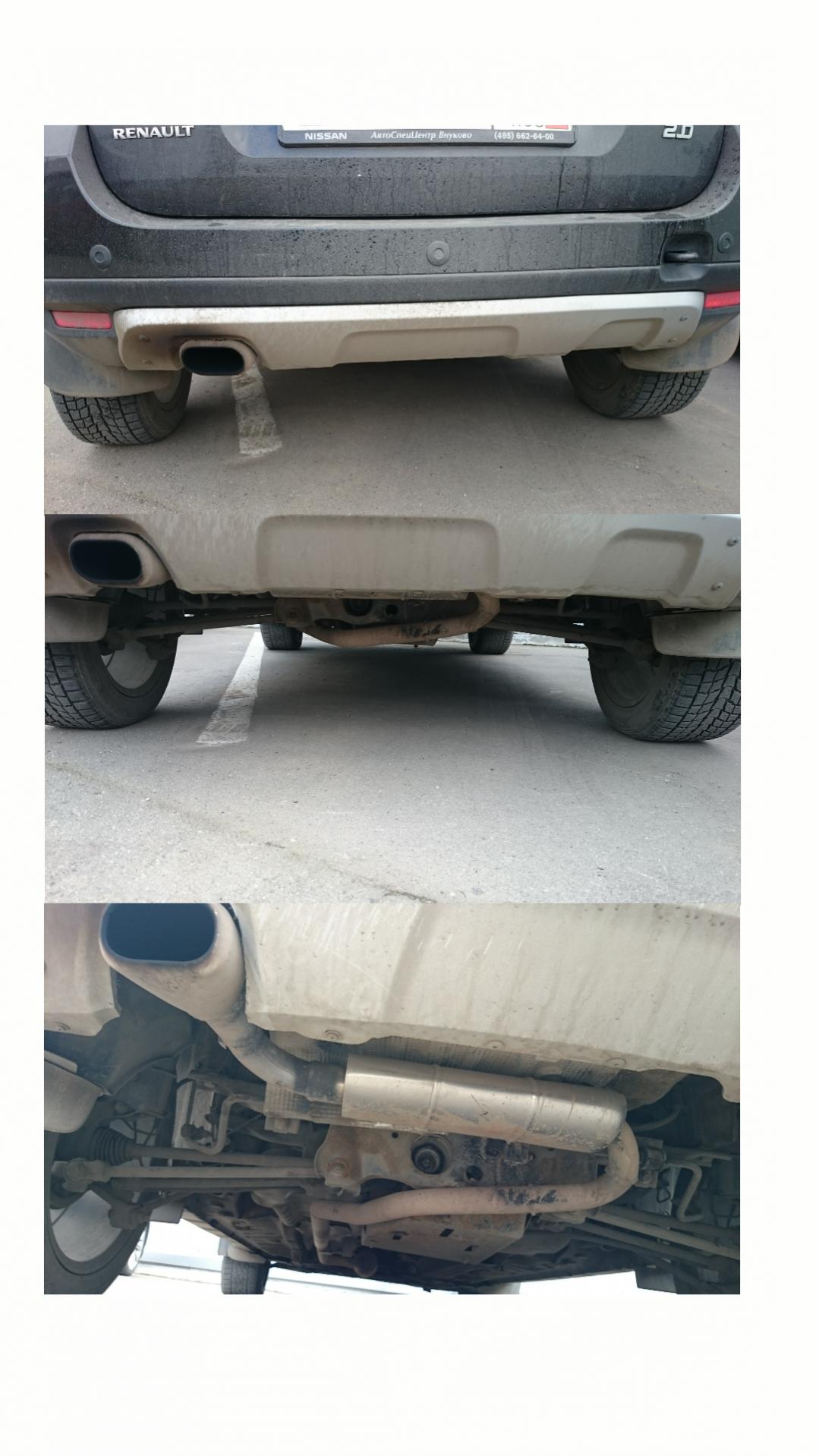

По умолчанию Пламегаситель или спорт катализатор.
Зазвенел и застучал у меня катализатор, последствия улетевшего электрода.
Вот стою перед выбором. Пламегаситель или универсальный катализатор.
По пламегасителям цены ломят дай боже, проще самому переварить.
Но тут наткнулся на вот такой катализатор, причем по отзывам достаточно качественный: http://magnaflow.ru/katalizatory/magnaflow-59976/
Их несколько типов, у этого самая маленькая труба, т.е переходники надо делать. Но зато он уже под углом и ничего не надо добавлять и гнуть.
Преимущества, при цене пламегасителя с установкой и плюс перепрошивка, получится как установка катализатора.
Но дастер пока вроде ездит, затыков особенно нет, но есть опасения что пыль и куски катализатора могут попасть в двигатель. Но обычно если катализатор внизу, а не у самого выпускного коллектора, то это маловероятно.
А ты уверен, что это кат.? У меня резонатор звенит, развалилось в нем все.
Я стучал кулаком именно по кату и позвякивает именно он, а когда заводишь холодный, дребезжание прямо под ногами. У Регаса так же начиналось. Больше в этом деле(замене) пугает запах выхлопа. Нашел где за 5 тыщ. ставят пламегаситель, надеюсь не китайский.

http://logan-club.ru/forum/viewtopic.php?f=110&t=40761
Вот тут ставил в свое время пламягас, вполне бюджетно получилось.

И какой поставили? Китай или польша?
Самодельный.
Разрезали банку ката, вынули оттуда соты, взяли трубу чуть согнули ее, надрезали, сделали типа "жабр" и вварили внутрь банки. Потом пустое место в банке вокруг трубы с "жабрами" заполнили какой то типа ватой из очень тонкой проволоки, и все это дело собрали и приварили на место.
Что было со звуком выхлопа?
Можно сказать не изменился, может чуть чуть громче стал, из салона никаких различий.

И какой поставили? Китай или польша? Что было со звуком выхлопа?
Я сделал вот так, с такой одной банкой, можно еще две таких добавить для совсем тихого звука.
Резонатор не нужен одна такая банка глушит резонанс, добиться тихого звучания в полне возможно, так как такая одна не дает громкого рокота и вполне приемлема.
Да и выходит в разы дешевле в отличии от оригинала.
Кто будет заморачиваться, совет, от банки ката ведите 63 трубу, если замена ката тоже на 63й, остальное для звука на ваше усмотрение, причем такой тип банок легко умещается в нише между накладкой бампера и задним мостом, систему глушителей невидно в отличии от оригинала, остальное голова и руки мастера.
