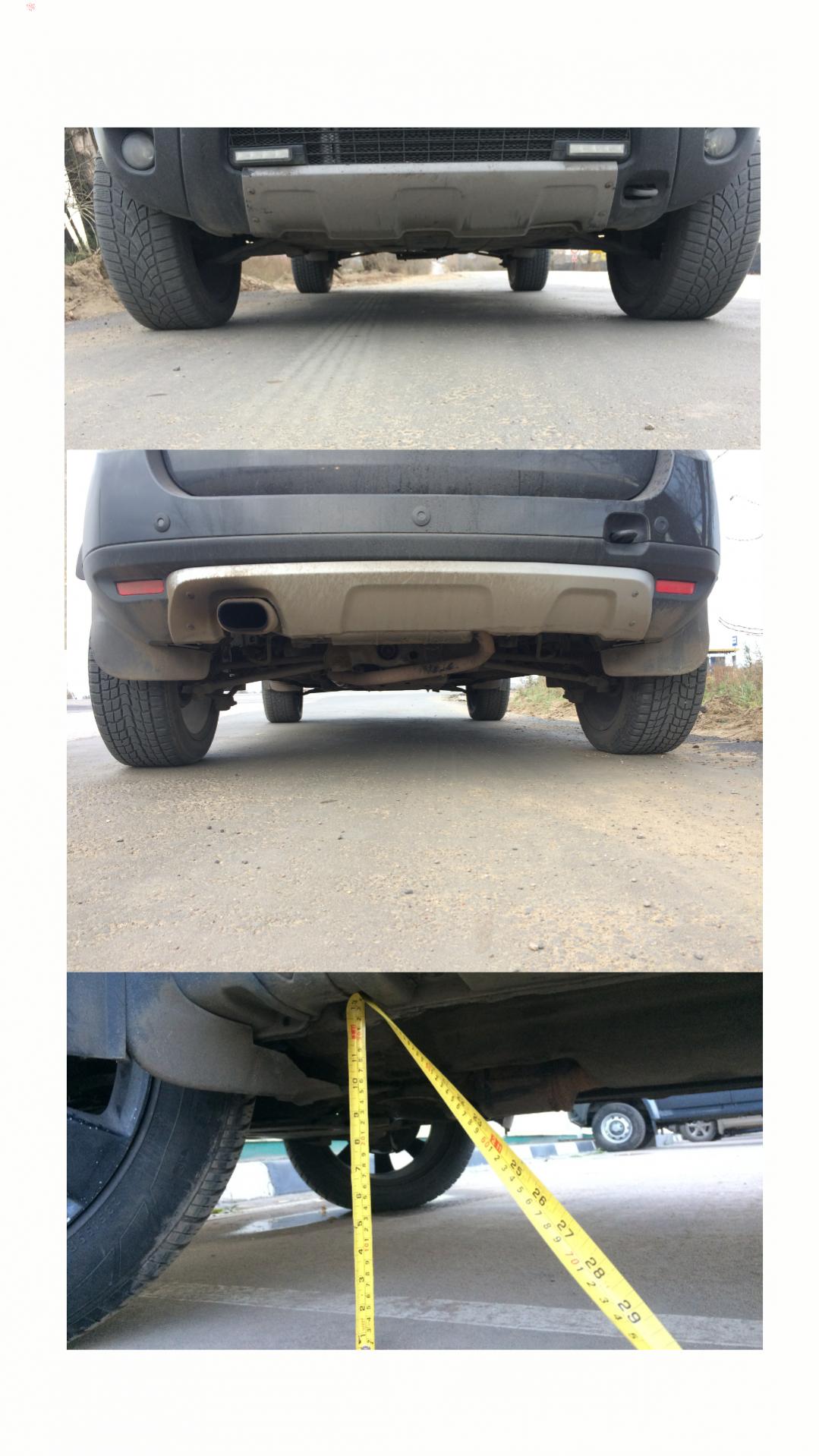

Сообщение от Leonidych Посмотреть сообщение
Всем здравствуйте.Хочу спросить. Кто нибудь ставил вот такие проставки http://vnedorozhnik73.ru/katalog/lif...ki-detail.html По идее верхние опоры у нас идентичны. Да и пожестче "матрешек "должно быть. Все таки сталь... Заказал токарю четыре штуки по 15мм. Цель - компенсировать просадку пружин. Вот ещё на логановском форуме.http://www.logan-club.ru/forum/viewt...8150&start=120 Если у кого есть опыт,отпишитесь плз.
Ставил на Логан металлические проставки по 15 мм, так как по ссылке с Логан-клуба. Там она красного цвета. Ну и штатную верхнюю гайку поменял на какую-то от УАЗа.
Я долго и подробно изучал этот вопрос и могу заявить:
1. Эта метал. проставка - производит лифт кузова относительно всей стойки, и относительно дороги конечно. Высоту выбирайте сами. На 15 мм надо: проставку и заменить гайку (из магазина). На 20 мм и выше: полный комплект - проставку, удлинитель, гайку, сверловка верхней опорной шайбы. (Я поставил на 15 мм)
2. Просадку пружины надо компенсировать резиновыми проставками от ВАЗа, которые ставятся между пружиной и верхней чашкой пружины. Фото здесь http://forum.logan.ru/viewtopic.php?...7754&start=375
Высота резиновой проставки должна быть равна величине просадки Вашей пружины относительно нового Дастера. ( У меня была просадка на 20 мм, резиновую сделал 22-23 мм. Сначала ставил 33 мм, оказалось много и пришлось убавлять)
