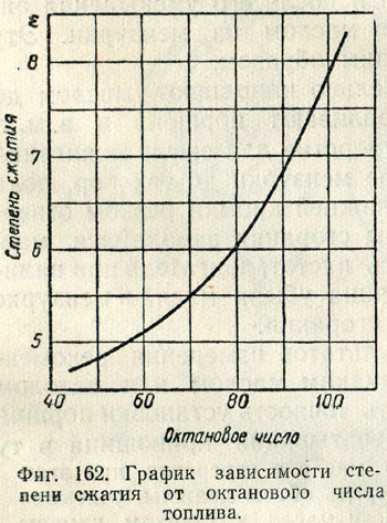

И самое главное как вы понимете зависимость степени сжатия и октанового числа топлива. Вот что главное. Если вообще понимаете.
Там не надо понимать, там надо знать.
Хотя бы на примере книги "Эксплуатация и ремонт мотоциклов", 53гв, или "Скоростные автомобили" того же года выпуска:
не забывая, что:
марка_бенз ..ОЧИ.. ..ОЧМ..
Бензин Н-80 .. 76 .. 84
Бензин АИ-92 .. 83 .. 92
Бензин АИ-95 .. 85 .. 95
PS
Законы физики, это штука такая, за 60-70 лет не меняются...

Октановое число. Что это? не нужно в интернете искать,смотреть. Своими словами как вы это понимаете. И самое главное как вы понимете зависимость степени сжатия и октанового числа топлива. Вот что главное. Если вообще понимаете.
не забывая, что:
PS
я да уверен, что не меняют и твержу об этом
Последний раз редактировалось Неугомонный Ездец; 12.08.2016 в 11:28.
Остался один шаг - посмотреть на график.
Старый 12.08.2016, 11:52   #937
Сообщений: 9,656
какой раз?
Для двигателя выпускаемом на том же ВАЗе, по представленному графику, не существует еще топлива в природе не говоря уже о 2л

какой раз?
На графике представлена зависимость для конкретного типа моторов.
НО она показывает наличие зависимости окт числа от степени сжатия. Грубо - наличие некоего физического закона, которому чье-то мнение или маркетинга ехало-болело.
Если ждешь подобного графика для моторов F4Ra400x серии - разочарую, не покажу. Не из вредности, а потому, что не уверен, что вообще кто-либо проводил подобные измерения.
Если этого объяснения недостаточно - я пас больше обсуждать
