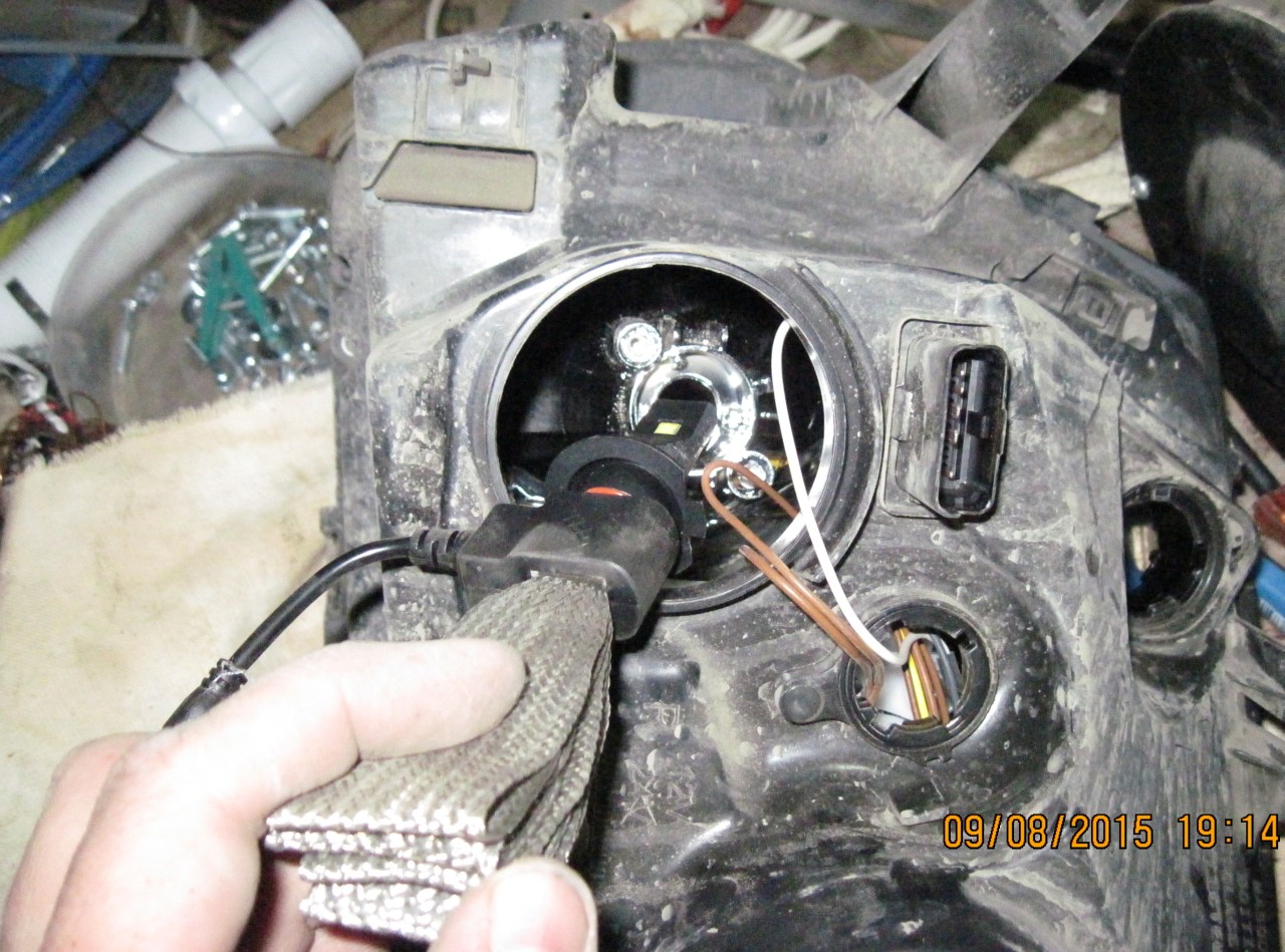

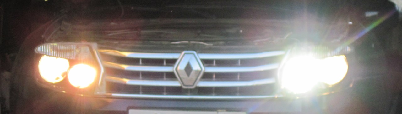

Я ставил в фару дальнего света светодиодную лампу с драйвером.
Лампа диммируется моим драйвером:
слева направо:
ближний, лампа накаливания дальнего, светодиодная лампа, ближний накаливания.
P.S. До сравнительных тестов DRL на светодиодных лампах никак не дойду.
P.P.S. Они у меня зажигались при 6 Вольтах на драйвере.
