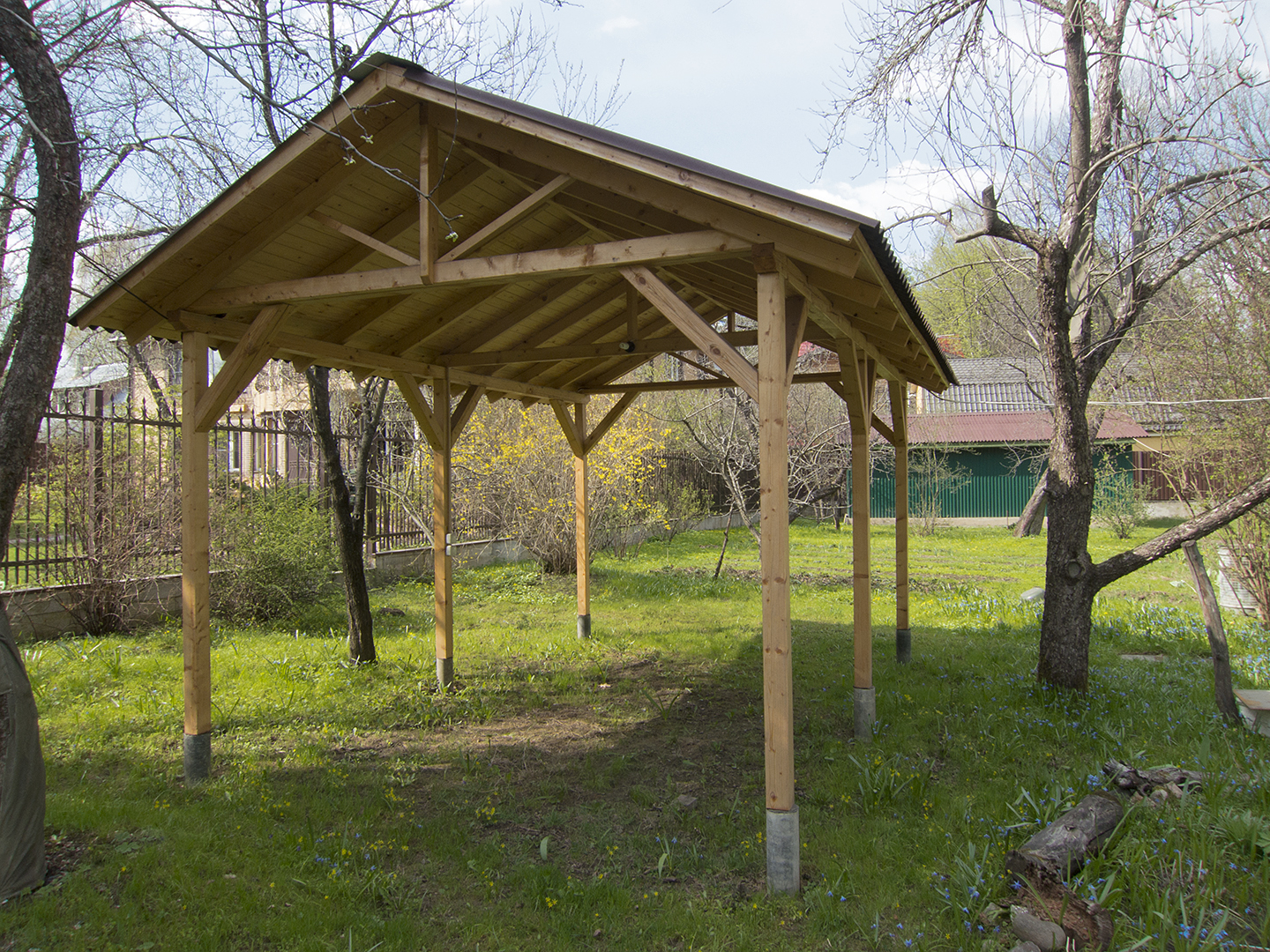

Strusto, Влад, если до сих пор актуальна беседочная тема, вот подвернулся на глаза еще один симпатичный вариант. Можно подглядеть идейки))
Cпасибо Ира, прошлым летом соорудил, не беседку, а так, небольшой навесик 3х5 м
Отлично! Навесик - это даже практичнее) Получилось очень симпатично.
