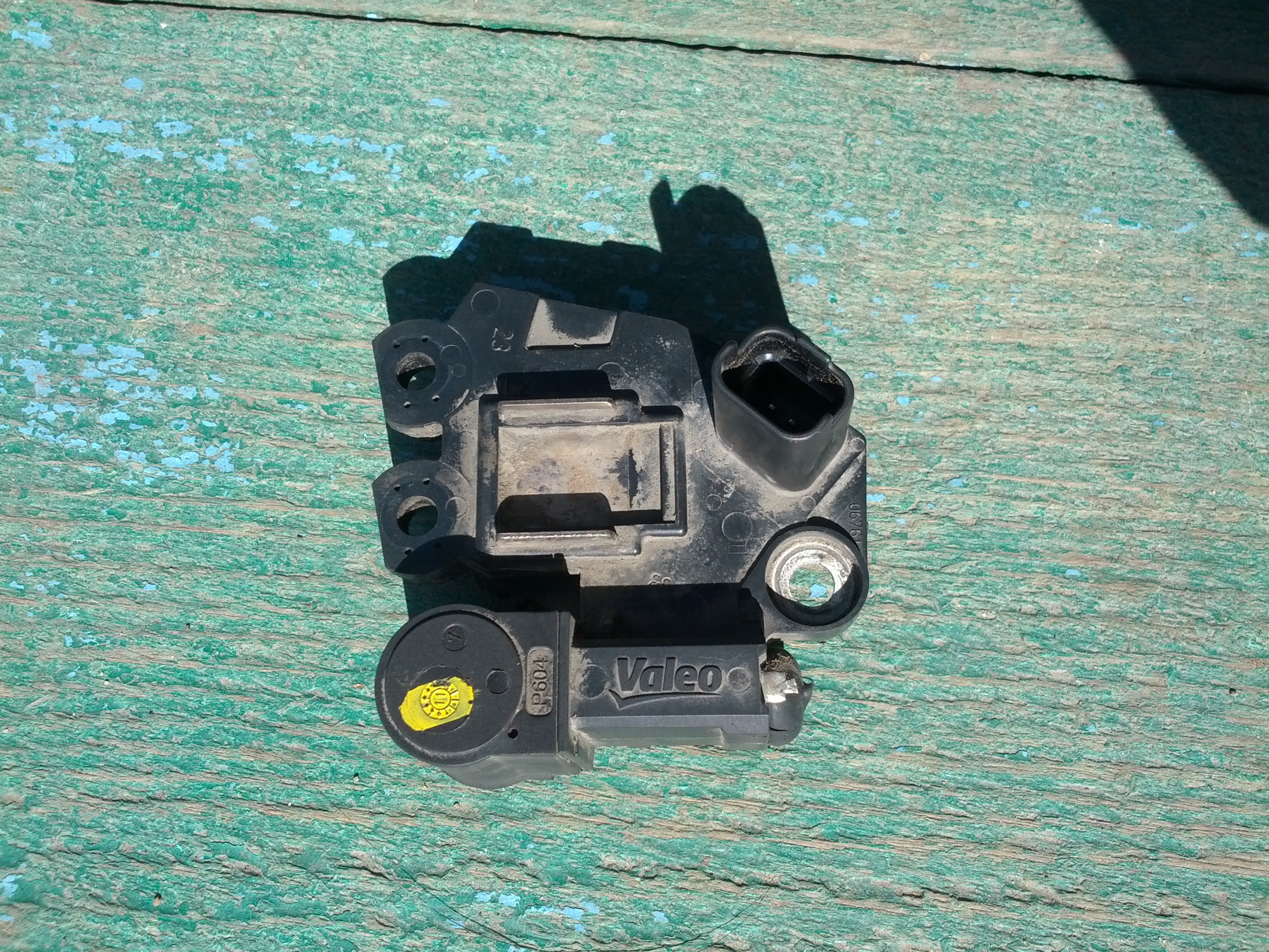

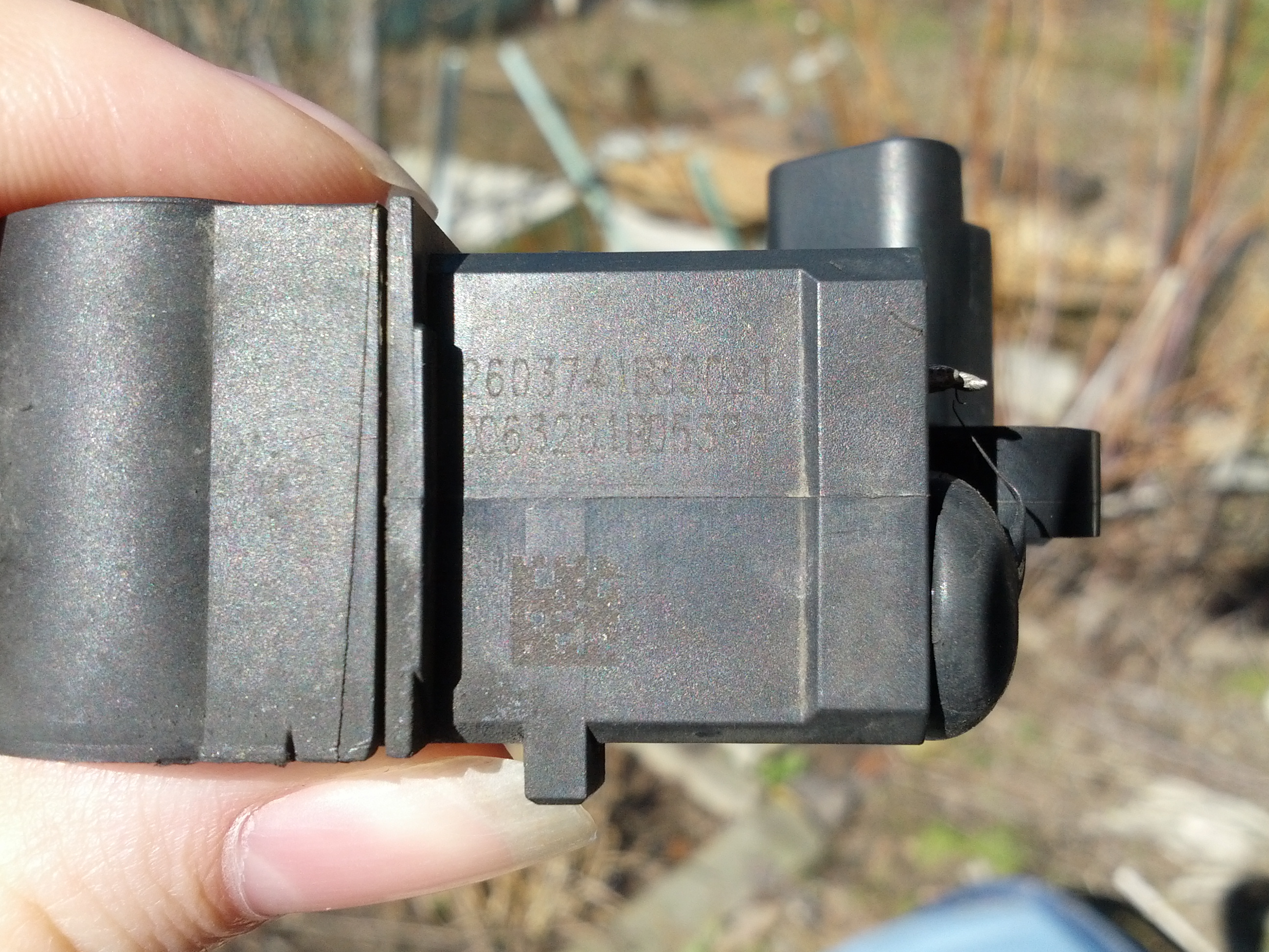

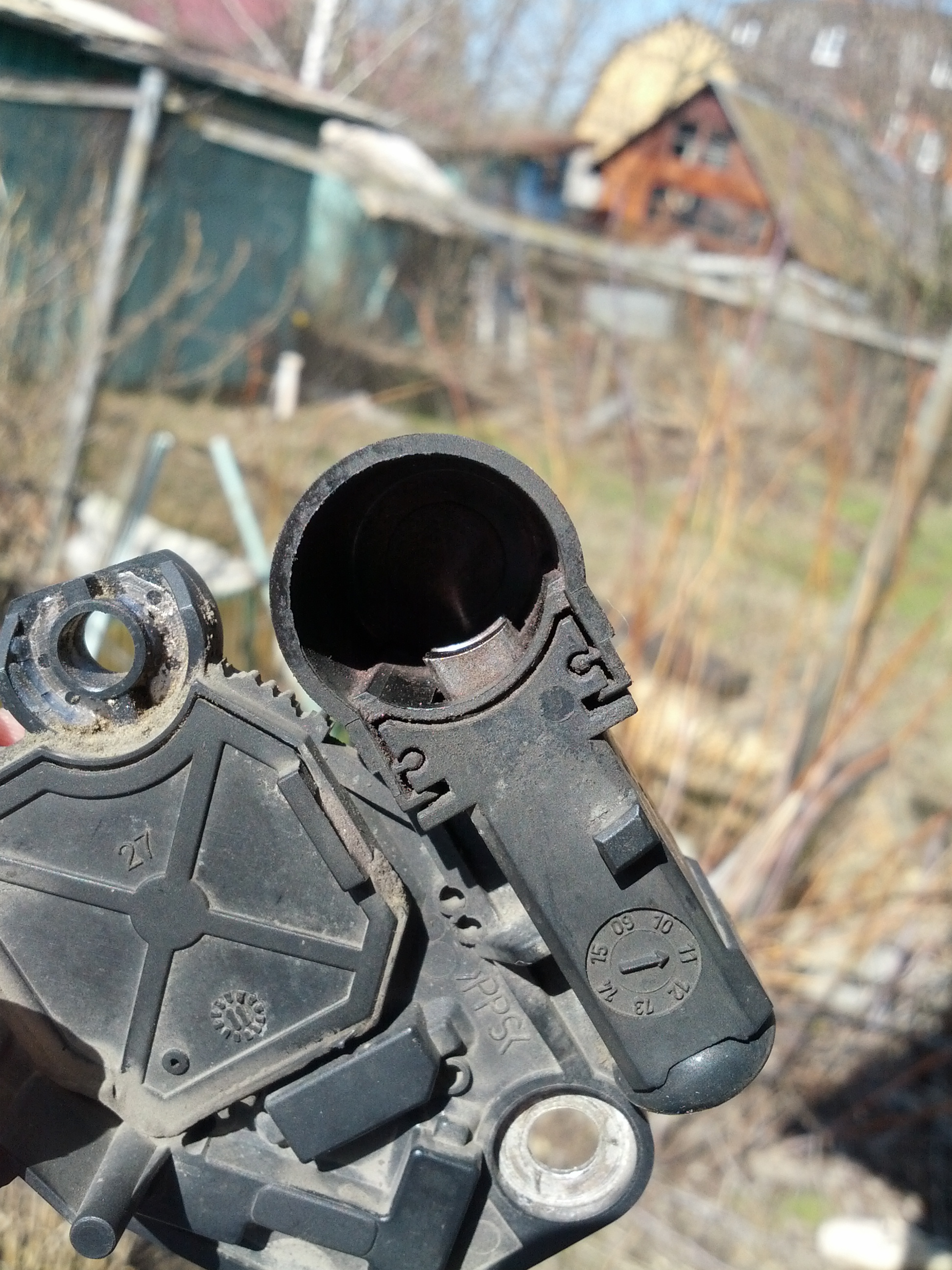

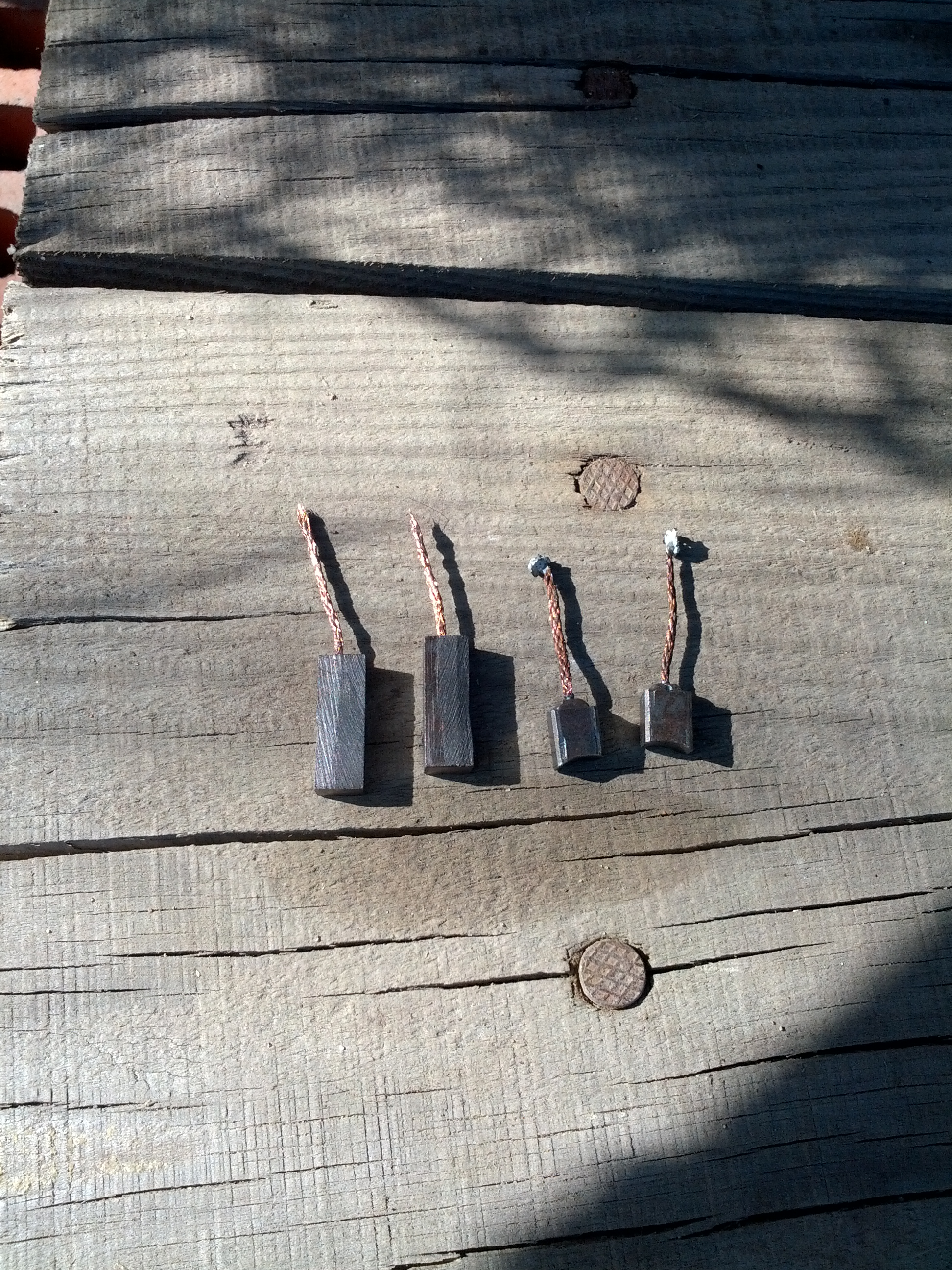

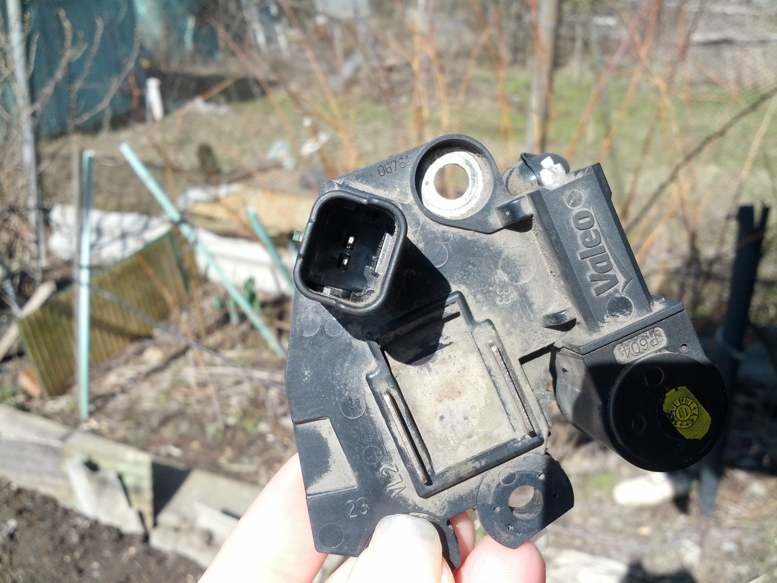

Всем привет! Недавно стал замечать, что напряжение бортовой сети на холодном двигателе не превышает 13.2 В. На горячую - 12.8. При включении ближнего света фар и других потребителей напряжение падает до 12.5В. Почитав форумы Меган, Символ и других Рено, выяснил, что некоторым владельцам помогала замена щёток генератора. Сегодня, как было описано на Драйв2 мегановцем, решил заменить щётки. Купил их от ВАЗ-2101-07, доработал напильником до нужных размеров и припаял. Данная процедура ничего не дала.. Делал, как описано тут https://www.drive2.ru/l/471120/
Теперь решил заменить реле 77 01 208 248, вот только цена оригинального кода не подходит)) В экзисте предлагает за 16 700р, а новый генератор у ОД 18 000. Но есть ещё коды оригинальные Валео, но даже в сервисе по ремонту генераторов Валео не смогли ответить на вопрос, чем отличается наше реле от мегановского (цена у них разниться) Внешне похожие реле (двухконтактные, т.к. разъём с двумя контактами, у Меганов встречаются с одим и двумя) двухконтактные Валео 593546, Валео 595243 - они очень похожи на наш.
Наш генератор на 2.0 TG12C092, оригинальный код 231007562R
На фото щётки новые и старые, реле
Аналоги
Mobiletron
VRPR1424
1 979 ₽
Остальные предложения
oт 6 дн.
oт 1 981 ₽
Регулятор генератора
RV1549A
860 ₽
oт 8 дн.
oт 1 009 ₽
Не знаю как будет работать аналог за 860 рублей...
Гена снимется легко?
Генератор я не снимал. Чтобы его снять там пол машины надо разобрать. Мешает все. Начиная от трубок кондиционера и гидроусилителя и заканчивая радиатором. Там вроде насос ГУРА надо снимать.....
Короче лишний раз не снимешь.

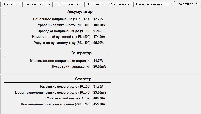

Проверка с токовыми клещами.

Сегодня в поисках осциллографа и мастера, который умеет с ним обращаться, объездил несколько сервисов в районе. То аппарата нет, то пользоваться не умеют.
В последнем из мест порекомендовали, как и везде снять генератор для проверки. Цену съёма от 1000 руб, но когда увидел расположение "больного", цена стала расти. Начал дотошно расспрашивать что да как. В итоге электрик решил сам проверить напряжение. Оно оказалось в норме! Хотя ещё утром было не очень. Видимо, пока я поездил сегодня по делам и по сервисам, постоял в Московских пробках (примерно км 230) щётки притёрлись. А может где-то контакт?
Интересно, что с диагностического разъёма ОБД2 показывает меньше и до и после ремонта.
Теперь на клемах аккумулятора без нагрузки на х.х 14,2 В., под нагрузкой фар и т.д 13,8-13,9.
Надеюсь поработает еще мой генератор))))
---------- Сообщение добавлено в 23:11 ---------- Предыдущее сообщение размещено в 23:07 ----------
P.S. Еще узнал от электриков, что оказывается щетки на генераторе надо проверять каждые 50-60 тыс. км. А ездить то когда?)))))
