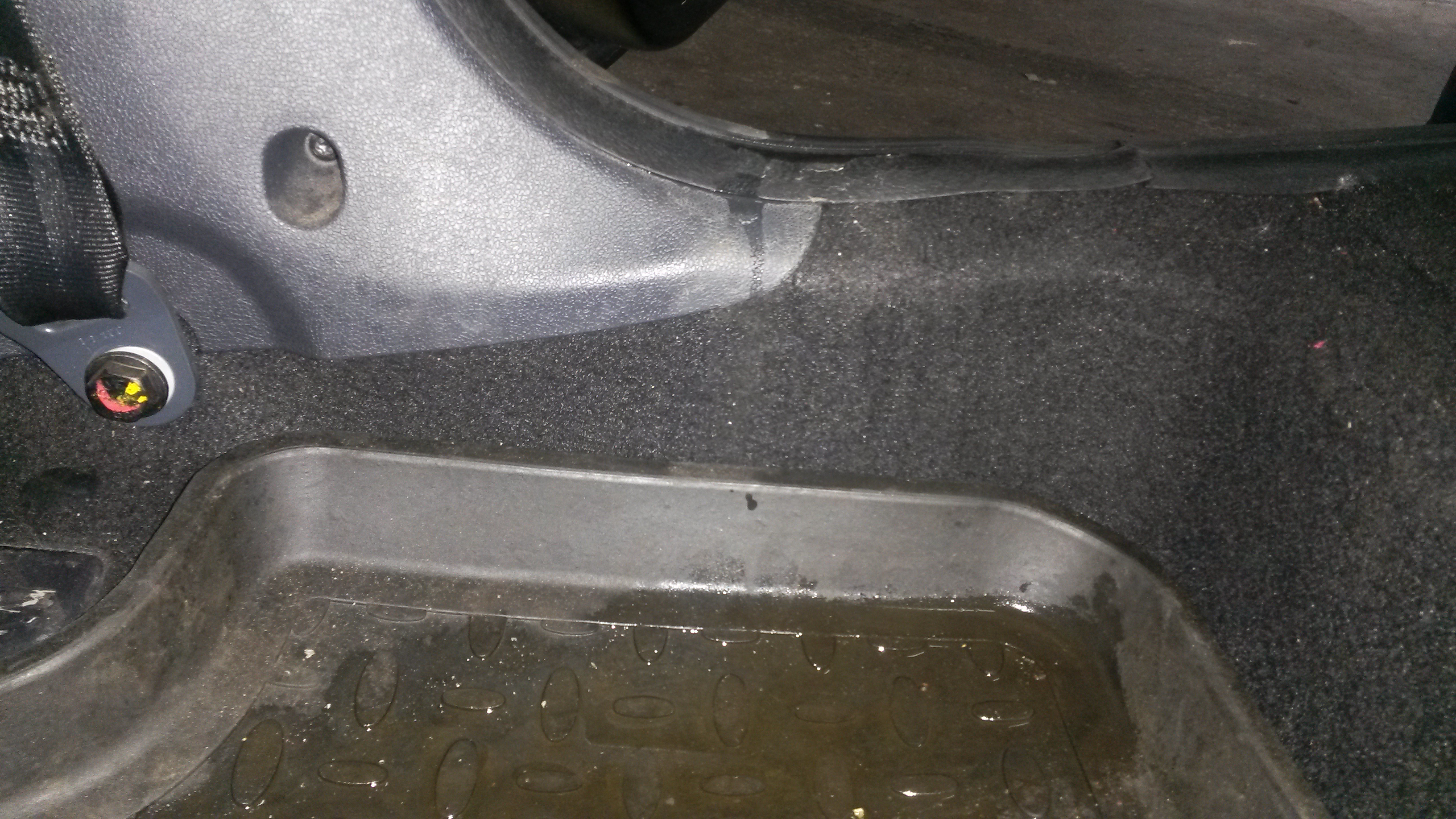

Задняя правая дверь. Коврик пассажира
Это под ковриком
Это под сидением пассажира , рядом с водителем
У меня под резиновыми ковриками лежат ворсовые коврики.
Он, который в ногах пассажира заднего ряда, насквозь мокрый, вода с него просто льется.
Машина простояла у подъезда 2 дня. Окна закрыты.

Вода в салон попадает по самой двери, под обшивкой.
Смотрите фото

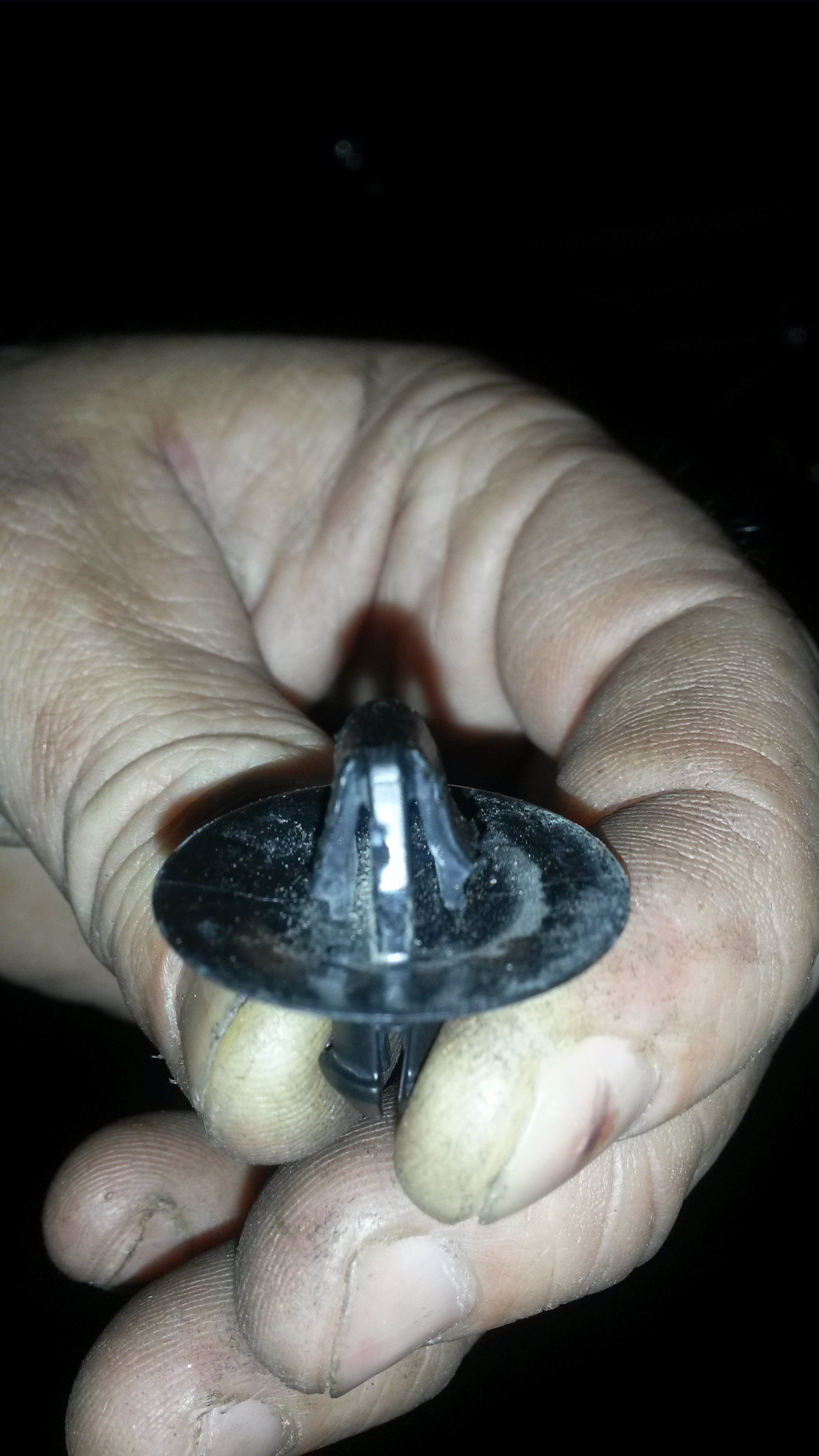

1.Заклеил дырки квадраты, шумкой.
2.Выдернул крепеж направляющей штырька двери
Взял герметик. И помазал его.
Вставил обратно
3. Прикинул целофан. Вырезал кусок. Просунул его между стеклом и дверью.
Сверху пакет прижат уплотнителем стекла.
Внутри двери прихвачен кусками шумки, чтоб не болтало.
Все собрато обратно. И так на обе двери.
Идею взял с соседнего форума, давно видел такой вариант у "снейкеса"..
