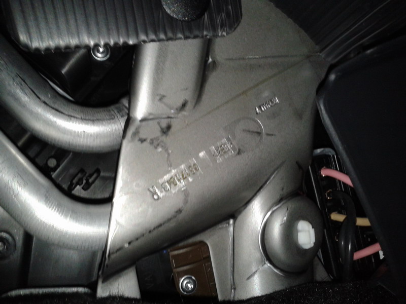

Сообщение от алекс7 Посмотреть сообщение
Вчера был на ТО1 на Таллинском шоссе.Менеджер приемщик уверенно заявил=У Вас тенов нет!
4х4 2.0 А релюхи щелкают! И как быть?
Ткнуть его носом вот в это место у правой ноги водителя

Вит67, Тоже хочу врезать, в штатном месте заглушка или надо резать?
