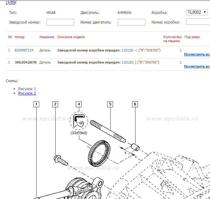

Подшипник выжимной гидравлический на 1.6
4х2
4х4
ID:	53470   Нажмите на изображение для увеличения

Вообще ничего не понял. Разве 1,6 4х2 привод не тросовый?
Старый 22.10.2015, 13:25   #26
Авто: GAC GS8 2024г
Сообщений: 9,950
Нет. Везде гидравлика. Это не Логан )))
Старый 22.10.2015, 13:44   #27
тросовый только на 8-ми клапанных, на логанах с 16 клапанами - электронная...
Старый 22.10.2015, 13:50   #28
Авто: GAC GS8 2024г
Сообщений: 9,950
Электронная педаль сцепления?
На 16V Логанах сцепа была троссовая всегда.
На Ларгусах и Степвеях идет гидравлика.
На Логанах 2 , 16V и на 8V идет трос.
Это то что я видел своими глазами
