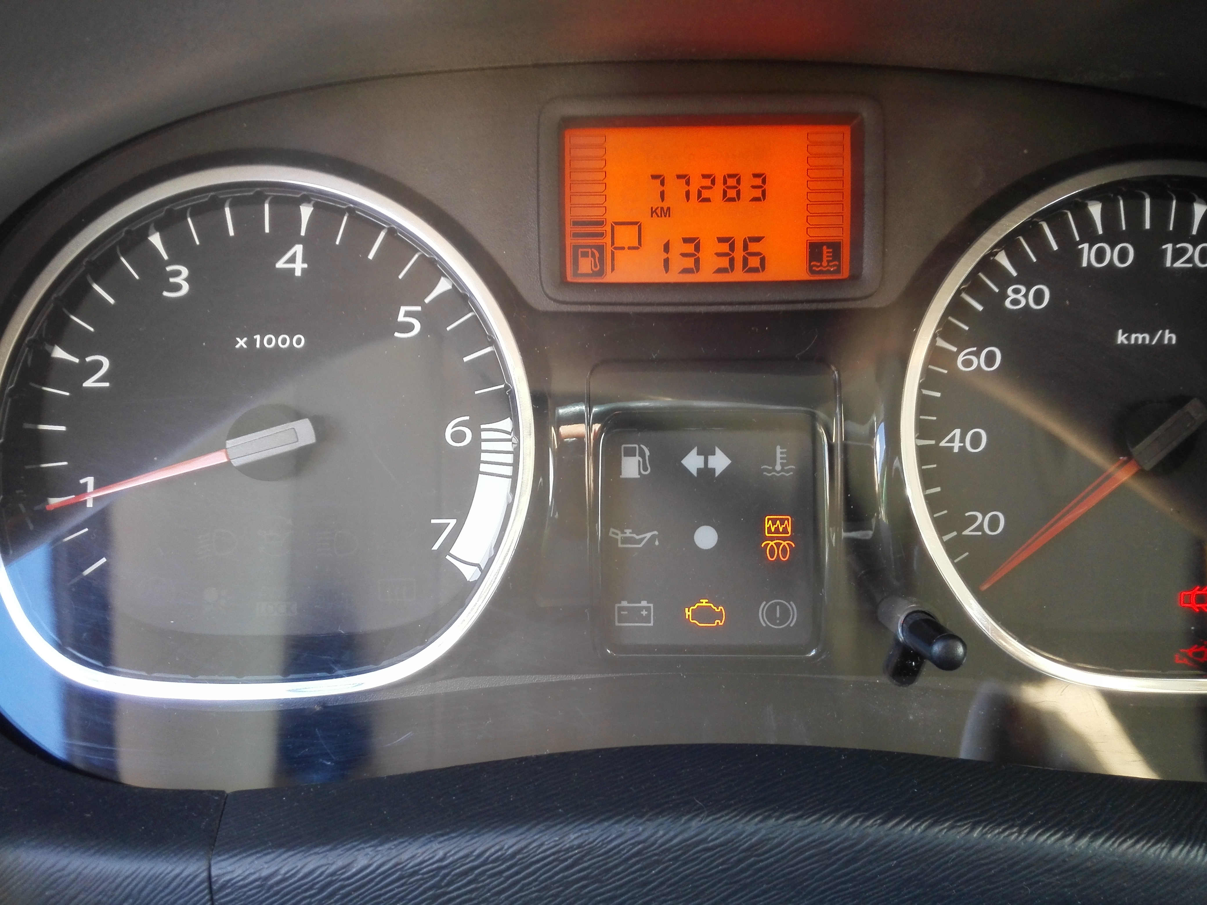

Добрый день. Давно не заходил. Ну рассказываю....))) Никто не смог определить в чем проблема. Я уже отчаялся и тут! Решил сделать ТО: поменял все фильтра, колодки, свечи, поменял светодиод в габарите, вытащил и обратно поставил датчик коленвала (двигатель вставал в аварийный режим). И о чудо!!! Лампа зарядки перестала моргать и двигатель теперь не встает в аварийный режим!
Остался только горящий чек. Диагностика показывает ошибку "Трансмиссия - высокий заряд", но сказали что это скорее всего датчик или разьем какой-нибудь надо поправить.
