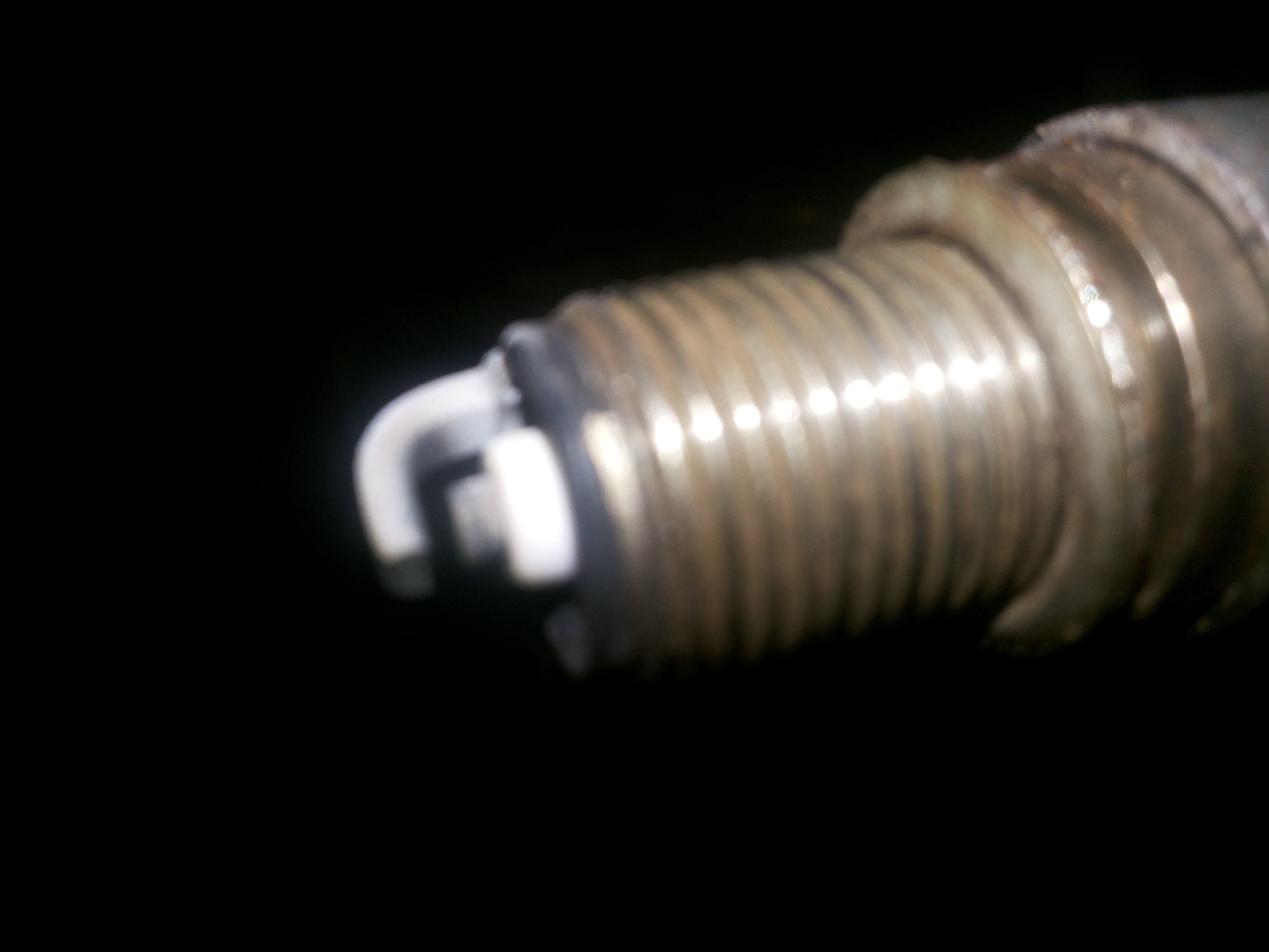

Вот свеча с пробегом 20 тыс. км. Выкручивал для интереса, а сейчас продолжаю ездить дальше.
ID:	55115   Нажмите на изображение для увеличения

Обычные свечи и 30 тыс. спокойно ходят. Проверено. И больше бывает. Некоторые и по 60 тыс. наезжают не меняя свечей.
А бывает и меньше - у меня через 18 тыс км стало заметно, что их пора менять (провалы под нагрузкой)...
Илюх, вкрути свою свечу в прибор для проверки,накачай 10-12 атмосфер и посмотри как она работает. На 99.9% будет новогодняя елка.
