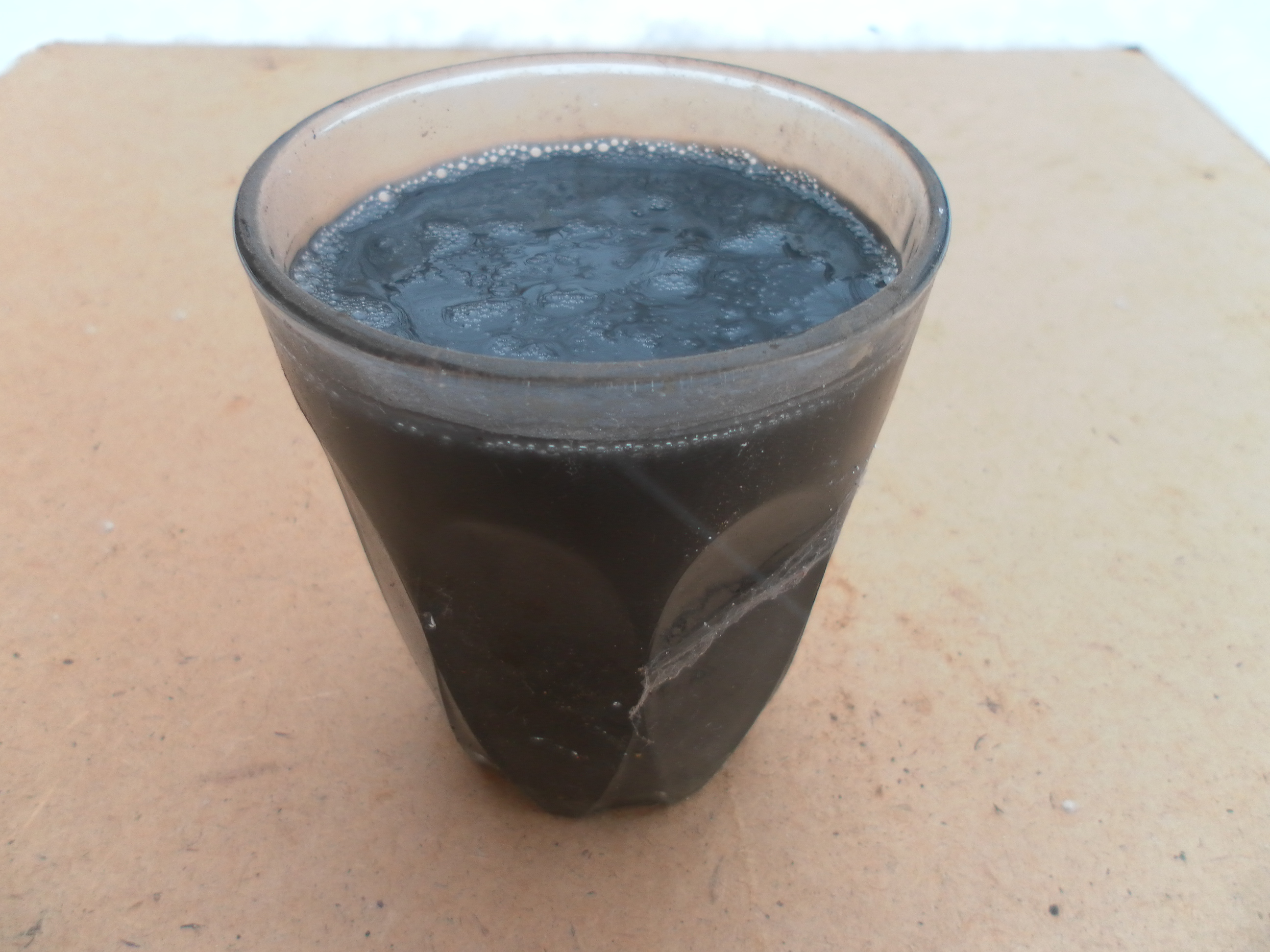

У меня масло в угловом редукторе уже после 5тыс.км. было очень черное.(фото)
Старый 19.08.2014, 18:56   #28
Сообщений: 8,747
На какое масло меняли то?

Из-за отсутствия Tranself universal fe 80W-90, залил ELF TRANSELF TYP В 80W90.
