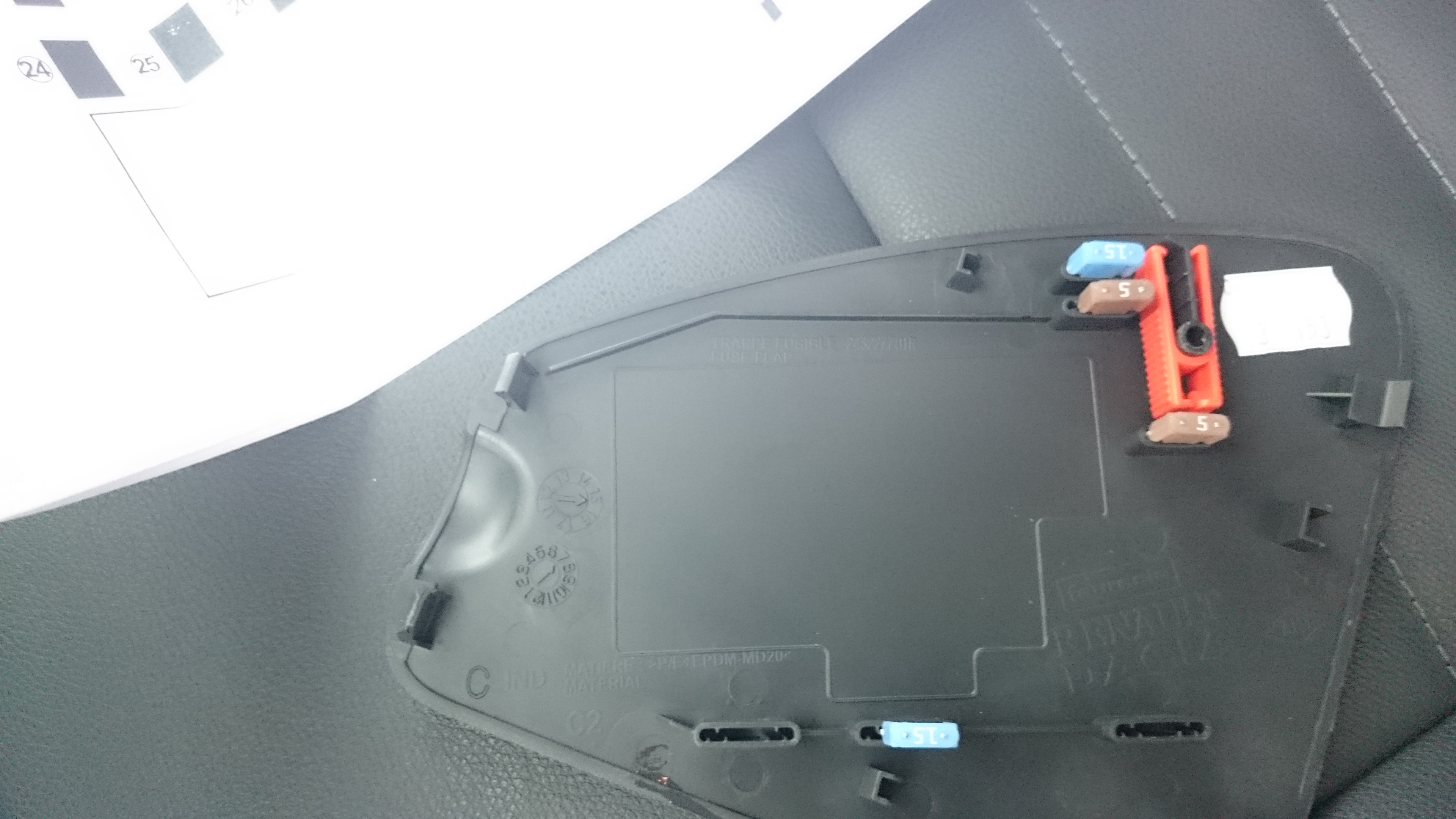

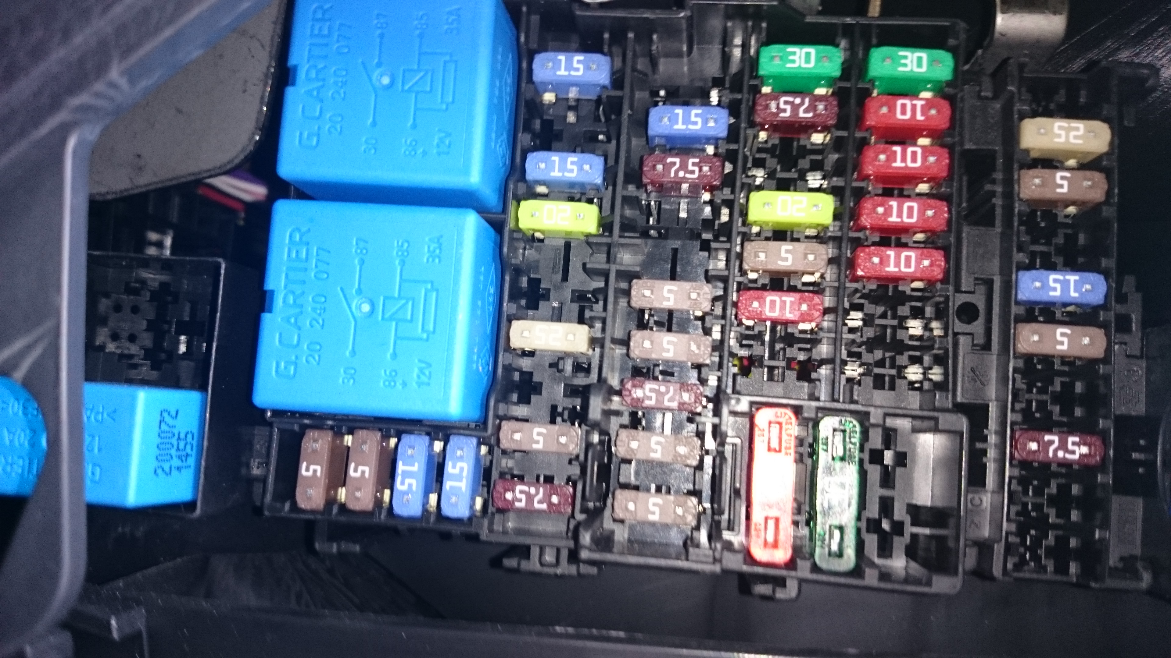

Вчера забрал авто (Duster NEW 2.0 АКПП) из салона (купил), вечером обнаружилось, что не светится подсветка панели приборов, не гудит гудок (не бибикает ) и не брызгают брызгалки стеклоочистителя. У ОД запись на завтра. Вот подумал, может не до конца предпродажную подготовку сделали? Глянул на блок предохранителей и на крышке предохранителей 4 запасных или не вставленных. И сделав вывод что эти предохранители не вставили, задался вопросом куда их не вставили? Нужна помощь. Может кто нибудь сфоткать свой блок предохранителя

Они разные (2х5А и 2х15А). И надо точно знать какие куда вставить. А может эти четыре просто запасные т.к. часто перегорают.

это запасные, Вам надо в сервис, пусть разбираются

Дим, сейчас(Ф2) на крышке НЕТ пиктограмм за что какой отвечает...
монтажный блок другой...
У меня в машине НИ ОДНОГО не было запасного.
Итак Александр- пару пятёрок- в верхний ряд правее красных 10 А предохранителей. 1н 15А в следующий ряд(ниже) между 20А (жёлтым) и 7,5 А красным.
другая пятнаха - не могу сказать- надо смотреть ближе...
фото с украинского Логан- клуба: спасибо Юре (urabus87)

всем спасибо за участие, съездил в сервис вставили предохранители и всё заработало.
