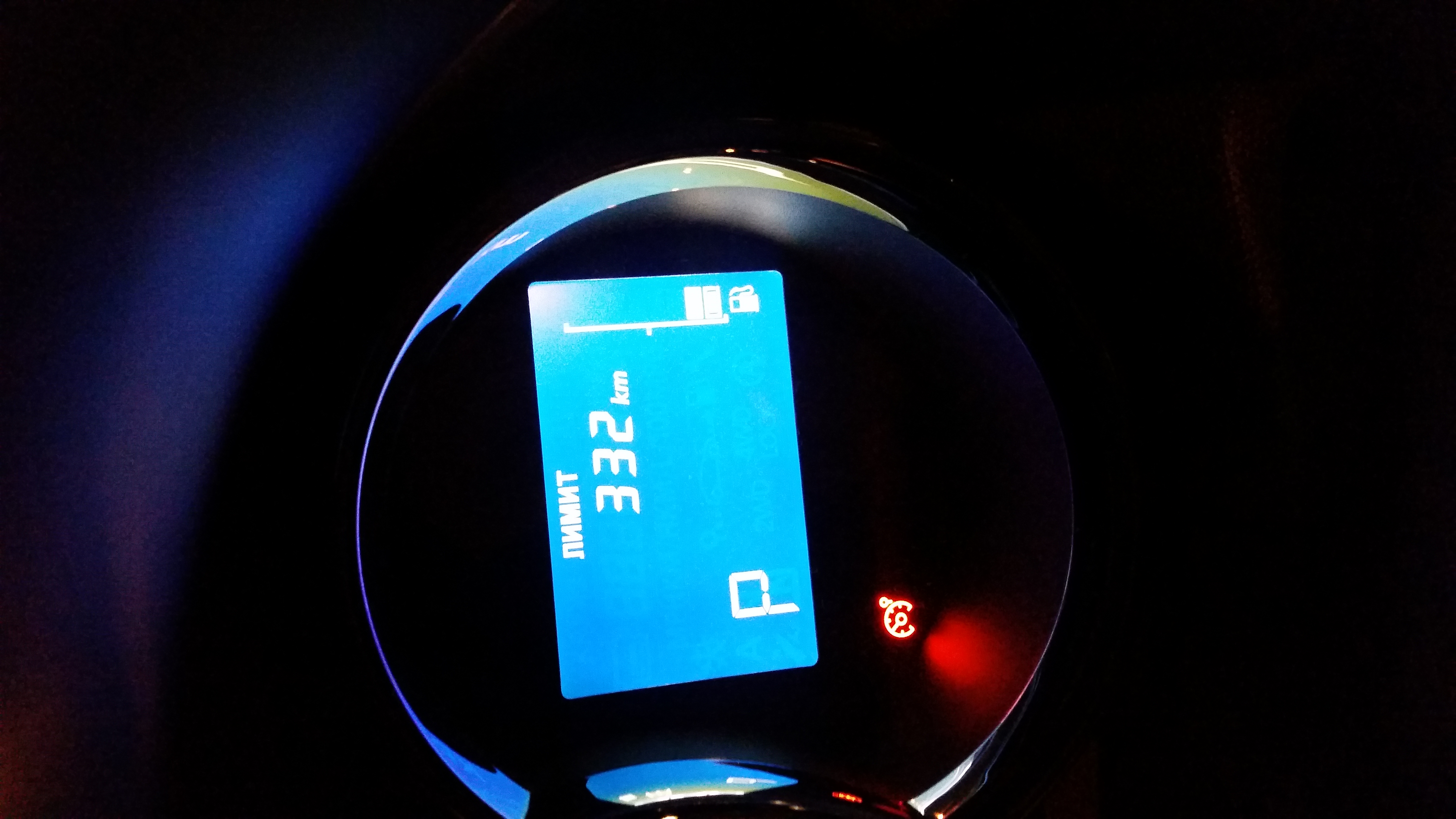

Euro Расход бензина!!!
Всем доброго времени суток! 2 недели назад купил New Renault Duster, 4х4, 2.0 автомат! Когда выгонял из салона показывал расход 43л на 100км. Пока доехал до дома стало 24л. В течении недели снизилось до 18,6 л! И всю следующую неделю не опускаеться ниже этой отметки! Езжу в основном по городу со скоростью 20км/ч исключая пробки, режим стоит АВТО. Общий пробег 330 км. На улице тепло +10 минут 5-7 прогреваю. Поездки в основном не долгие 10-20 минут! Подскажите в чем проблема такого большого расхода?

Сообщение от Rdnaxela Посмотреть сообщение
Для начала сбросьте показания БК, т.к. расход средний, а сколько у дилера он на ХХ работал неизвестно. Ну и расход должен упасть после обкатки.
Ну и при поездках 10-20 минут по пробкам, да еще с прогревом, думаю, нормальный расход будет литров 14 не меньше.
Авто или 2WD практически не влияет на расход, закономерности обнаружить не удалось.

Спасибо за ответ! При выкатывании с салона пробег был 5 км! То есть если я сброшу БК, то постепенно покажет именно мой расход? А обкатка до какого порога происходит?

Rdnaxela, полная обкатка 5000..и никого не слушайте.

чем меньше прогрев и больше пробег тем реальнее и меньше расход

У меня тож было 47 л/100теперь 8.6.
